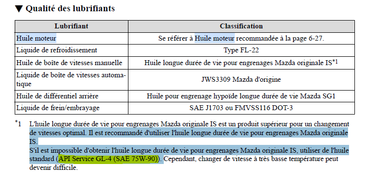

L'API GL5 est déconseillée pour les boîtes de vitesses manuelles.
Cela bouffe les synchros.
Le manuel est clair :

j'ai vidangé il y a10000km en gl5 avec du p18 et depuis ça accroche.
https://www.castrol.com/fr_fr/france/home/car-engine-oil-and-fluids/driveline-fluids/axle-and-universal-fluids.html
https://msdspds.castrol.com/bpglis/FusionPDS.nsf/Files/2F7309A3971278CB8025843B00564613/$File/BPXE-8C53DK_0.pdf
la je viens de faire la vidange moteur et j'ai contrôlé le niveau de la boite la tout est ok quelque goutes sont tombé...
ce qui ma surpris ca été le dégazage de boite :?
ce que je vais faire c'est revidangé + p18 mais cette fois ci avec celle ci
https://www.castrol.com/fr_fr/france/home/car-engine-oil-and-fluids/driveline-fluids/manual-transmission-fluids.html#tab_syntrans-multivehicle-75w-90
https://msdspds.castrol.com/bpglis/FusionPDS.nsf/Files/6510BD051BED174280257E3D0055F2DE/$File/BPXE-8CNESS_0.pdf
je vais faire 3200 km en une semaine le mois prochain je donnerai mon impression

Pas étonnant... La première huile que tu indiques n'est pas destinée aux boîte à vitesse mais pour les ponts (le différentiel donc)
Les additifs ne sont pas du tout les mêmes et c'est pas les quelques ml de P18 magique qui aura fait quoi que ce soit :D
Pour le pont, préférer la Motul Gear 300 même si j'apprécie énormément la castrol pour les boîtes. En effet la Motul est bien plus fluide à froid et ça se sent an hiver !

Salut
+1 avec MxTale.
Si tu suis ce qui est préconisé par MAZDA, et ce que j'indique dans mon application pour la BVM de la ND, tout devrait aller.
Ton 2ème choix sur CASTROL SYNTRANS MULTIVEHICLE 75W90 sera donc adapté.
Extrait des notes pour l'entretien "vidange de l'huile de boîte de vitesse manuelle" sur la MAZDA MX5 ND :
Huile :
- norme constructeur : API Service GL-4 (donc pas de la norme GL5, on n'en met quasiment JAMAIS dans les BVM, ça a tendance à bouffer les synchros pour les changements de rapport, d'où la probable sensation d'accrochage que tu ressens ?)
- Viscosité recommandée : SAE 75W-90
- Produits recommandés :
Choix n°1: Huile longue durée de vie pour engrenages Mazda originale IS
Choix n°2: CASTROL SYNTRANS MULTIVEHICLE 75W90
- Quantité : 2 litres
En revanche la norme GL5 est parfaite pour les ponts arrière.
J'utilise d'ailleurs ce que tu as mis au départ dans ta BVM, la Castrol syntrax longlife SAE 75w90, mais dans le différentiel arrière (le pont arrière) et la boîte de transfert du Toyota RAV4.2.
Pour info, et pour en revenir à la BVM, la préconisation pour la BVM de la mazda MX5 ND est la même que pour mon Toyota Celica 7.
