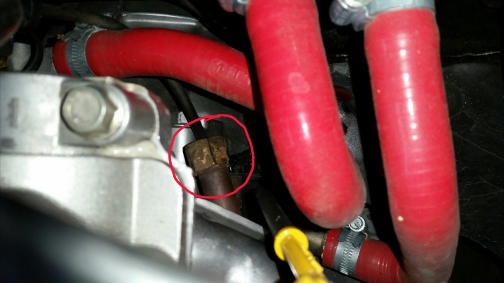

Côté échappement j'ai récupéré "l'écrou " du tuyau et mis une pièce de 5 centième pour faire joint...ça fonctionne à merveille :D[/quot

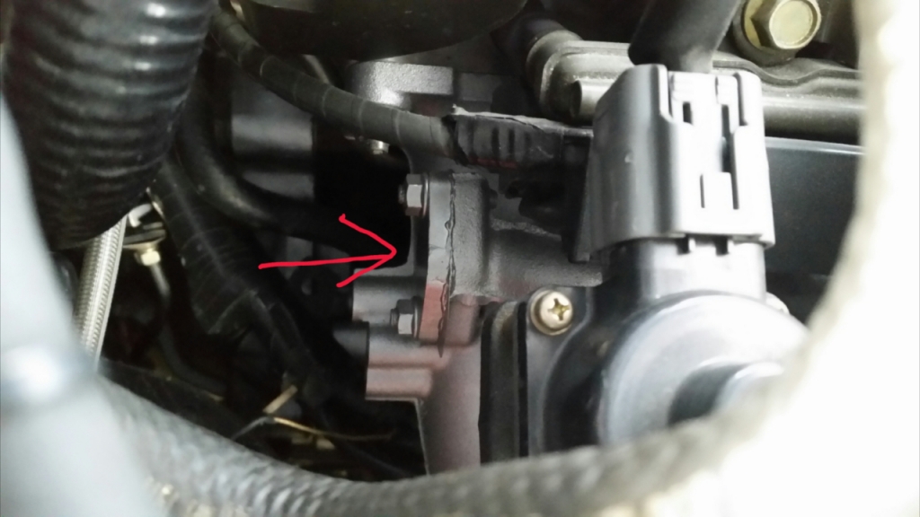

Voici les photos :
Après si tu veux pas couper le tuyau qui va au collecteur, tu peux toujours mettre une plaque moins épaisse (0,5mm) côté EGR et donc conserver le tuyau en place.

stan69 a écrit :
Voici les photos :
:? je vois pas les modif que tu fait :sic:

sylvain a écrit :
stan69 a écrit :
Voici les photos :

stan69 a écrit :
Lool excuse j'ai pas répondu car j'ai plus de PC,j'ai plus qu'une tablette et c'est un peu la merde pour dessiné :aie:
C'est de ta fabrication la pièce marron sur la 2éme photo ?
Message Publié : Jeu 26 Mai 2016, 23:11
Message(s) : 8989
Non cette pièce est déjà existante.
