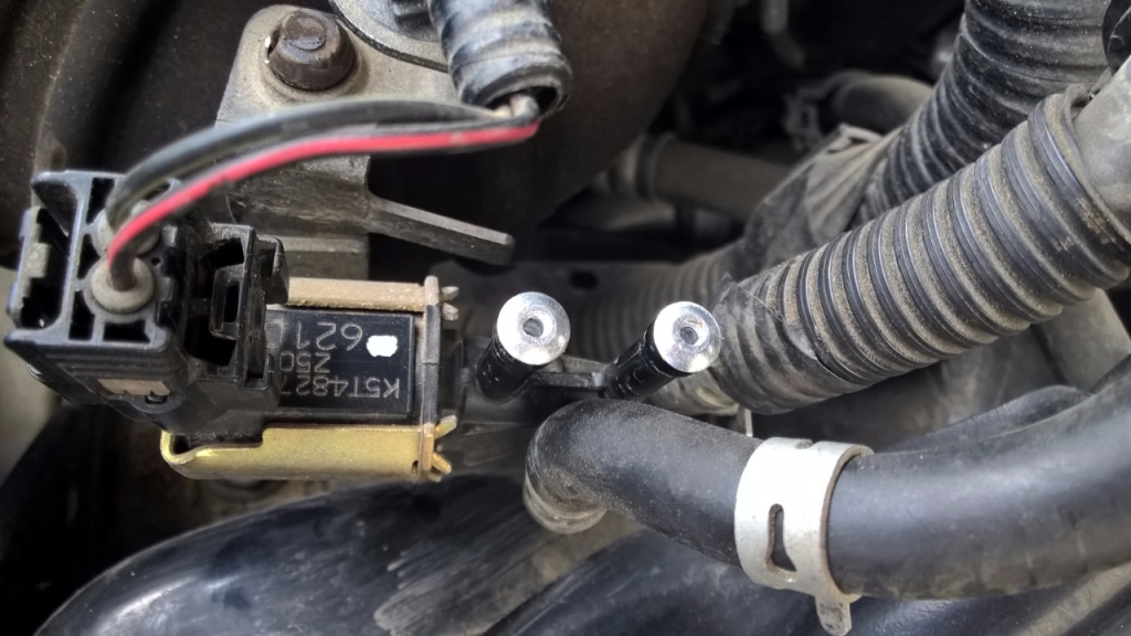

La vanne envoie tjrs dans le collecteur d'admission donc sa reste pareil, c'est la selenoid qui sert pour la vanne mais perso je n'y toucherai pas, je préfère supprimer le tuyau entre la vanne et la collecteur.

benjamin 84360 a écrit :
SUPER SIMPLE , le principe de la vanne EGR est d'aspirer via une sorte de venturi une partie de l'échappement et de le réinjecter sur l'arrivée d'air neuf ... pour inhiber la vanne facilement il faut identifier les tuyaux Entrée / sortie de la vanne et les boucher !!! elle pourra donc continuée à s'ouvrir et à se fermer sans aspirer de gaz d'échappement !
Ma Mimix déconnait plein pot , grosse fumée , et elle s'étouffait ... j'ai débranché la vanne et ça allait mieux ... par contre quand vous débranchez , vous avez un voyant qui s'allume , alors qu'en bouchant les tuyaux aucun souci !!!
pour boucher proprement l'entrée et la sortie du "venturi" 2 rivets pop suffisent !!
à vous de jouer !
J'ai un doute que ce soit l'EGR que tu montre.
Ce serai pas plutôt l'electrovanne du canister (recyclage des vapeur d'essence ) ?

Ouais ça à l'air d'être ça.
Du coup boucher électrovanne ça pose pas de soucis, mais il ne faut pas boucher la mise à l'air du réservoir.
à vous de jouer !
Je vais peut être tester cette solution , pourrais on avoir une photo d’ensemble pour me situer ce serrée cool ;)

C'est sur la selenoid ou ce trouve le tuyau souple de l'admission

Ici même normalement Image
Je suis presque certain que ici c'est le reniflard d'huile ...

Sylvain voulais tester, personnellement je le ferait pas..

Si tu l'as bien située physiquement, c'est un électro-aimant situé sur les durites d'admission de l'air, après, tu débranches le connecteur électrique et c'est tout!
J'ai roulé problèmes sur un Espace avec la vanne débranchée et je n'ai jamais eu de problèmes!
J'ai déjà fait le teste du débranchement mais cela me mets un défaut moteur au tableau de bord :sic:
