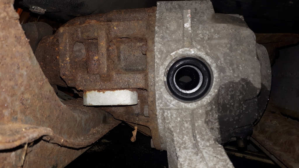

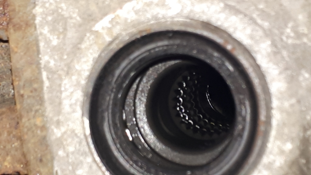

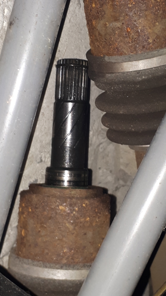

Avec ces quelques photos, qui saura me dire quel différentiel c'est ? Il était monté sur une Eunos 1,8L de 1998...

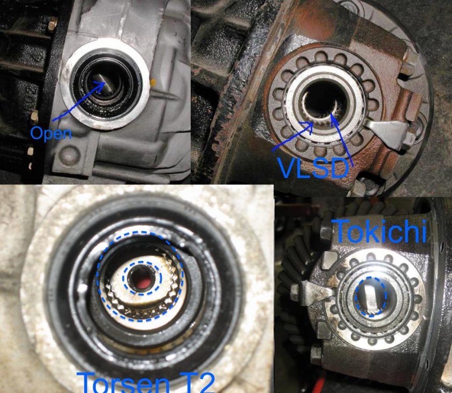

VLSD selon https://www.miata.net/garage/diffguide/ mais vu la récurrence de l'interrogation, vlà un magnifique résumé :aie:

Ouais, mais c'est quand même étonnant car je n'ai pas les trucs en forme de tétons qui font tout le tour :?
Je vais le remonter quand j'ai un peu de temps et je verrai comment les roues tournent...

en forme de téton, t'es sur ? :aie:
si tu parles des "pétales" qu'on voit sur les 2 exemples de droite, c'est juste les ergots pour serrer/bloquer les flasques de roulements latéraux, que l'on ne voit pas sur les photos de gauche vu qu'il y a le carter par dessus :red:
sinon je vois pas de quels tétons tu parles :cubitus:

Pétales, si tu préfères :ricane:
Vu la gueule des boulons qui ne font plus qu'un avec le carter, j'hésite à démonter plus :aie:

1.8L donc pont en 7" donc Torsen Type 1. Peut être même un 4.3 avec un peu de chance !

Mais si c'est bien un pont en 7" ça ne peut pas être un VLSD donc pour moi c'est un Torsen.
Tu as le VIN de la voiture ? Si oui renseigne le ici : https://www.ts-export.com/page.php?page ... n_decoders

:etonne: bien vu, c'est vrai qu'il manque le torsen type 1 dans le miata diff guide mais en croisant les sources ça semble se confirmer : pas de VLSD en 7", c'est open/T1/T2/TSF !
et en plus en plus, un T1 serait justement traversant comme un VLSD 6" !!
j'en ai un au garage dont je suis sur qu'il verrouillait comme un torsen...vais vérifier à quoi ressemble le passage au travers !
Pev : te plains pas y fait beau :D
et pour avoir une certitude sur type et ratio, t'as juste les vis de carter à tomber :P
édit : bardel de morde, chausson par la fenêtre : un T1 ça ressemble vachement à un VLSD, ouvre ce carter :cyp:
T1 4.3 du tuto bofi, avec certitude vu ça : https://bofiracing.co.uk/wp-content/upl ... erview.jpg
VLSD de 1.6 US donc en 6", la petite différence c'est le changement de diamètre quasi au milieu avec des cardans bizarres (les 2 à gauche : https://www.miata.net/garage/diffguide/28.jpg, différents !!)
