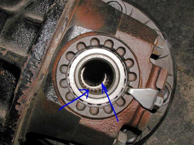

VLSD, uniquement sur ponts en 6", avec un trou mais 2 diamètres de cannelures

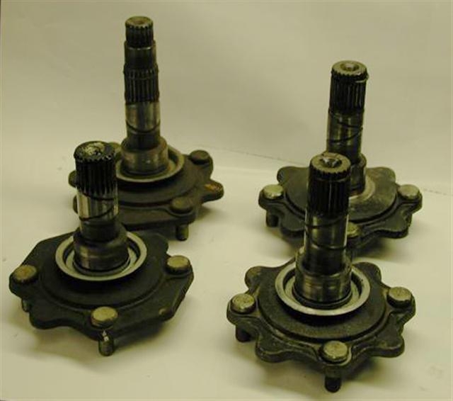

cardans de VLSD à gauche, notez que le cardan droit est plus long et a ces 2 cannelures...à droite de la photo, cardans d'open diff

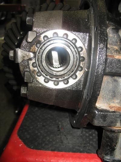

Open Diff, possiblement sur toute génération (hors pack autobloquant : il était possible en UK d'avoir une NBFL 1.8 sans, par exemple), arbre lisse qui traverse

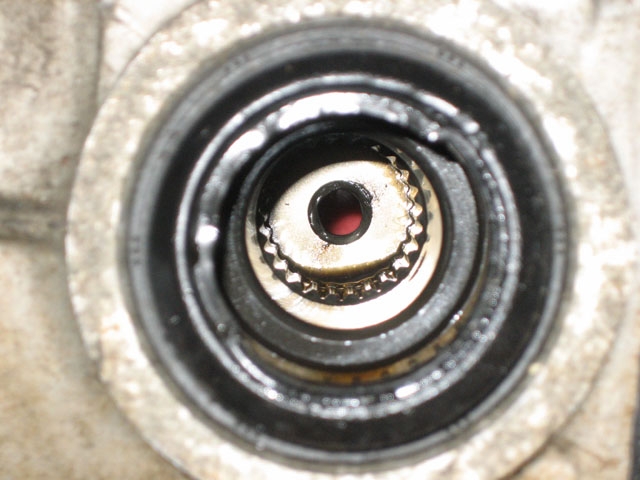

Torsen type 1 donc, possible sur certaines des premières NA 1.8, traversant avec un seul diamètre de cannelures
Torsen type 2, avec sa rondelle percée, possible sur certaines des dernières NA 1.8 et certaines NB/NBFL1.8 jusqu'au passage au tokichi

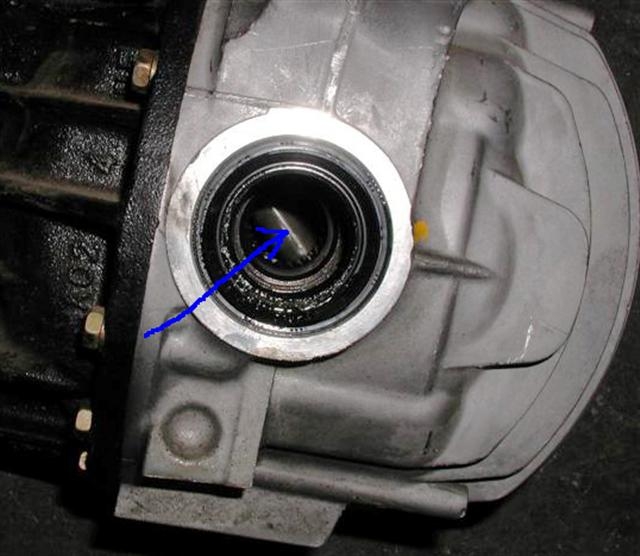

Tochigi Fuji Super LSD, présent sur certaines dernières NBFL 1.8, axe hexagonal qui traverse

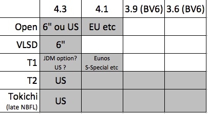

ben ça dépend, ça dépasse...
en OEM monté d'origine uniquement ? sur quel marché ? ce qui peut exister ou ce qu'on est sur qu'il y en a ? en partant du type de pont ou du ratio ? faudrait faire une petite matrice (3D pour inclure les marchés) mais en gros :
ponts en 6" open ou vlsd, il me semble qu'ils sont forcément en 4.3 mais pas certains, disont à 90% :aie:
en 7" par contre, t'as du 4.3 en T1 sur des eunos 1.8 early puis aux US sur les BV5 en open/T2/Tokichi, du 4.1 en open sur les 1.6 et autres 1.8 sans l'option, du 4.1 en T2 mais aussi en Tokichi sur les dernières, du 3.9 en T2 et tokichi, idem pour le 3.6 :tantpis:
edit :
sous réserve de modification, hésitez pas ^^
edit 2 : un T1 peut aussi être en 4.1 :aie: https://www.mx5nutz.com/forum/index.php ... pic=386295
