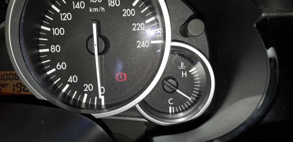

Suite et fin du remplacement du calorstat :
https://www.mx5france.com/forum/viewtopic.php?f=143&t=31405&p=16353723#p16353723
Finalement, j'ai acheté sur Oscaro les 2 versions du thermostat : le court et le long. Bien vu OlivierV, c'était donc bien un court ! J'ai donc retourné le long (5€ de frais de retour).
J'ai acheté le LDR auprès de Mazda.
Et fait faire le montage par un petit garagiste (qui a potassé le manuel atelier :lol: ) à côté de chez moi pour un prix très honnête.
Nous avons appliqué les instructions de régime moteur pour déclencher la purge automatique, et refait le niveau par 2 fois pour compenser.
Depuis, la température affichée par la jauge reste stable en toutes circonstances :
Il faut environ 10mn pour que la température soit atteinte. Le chauffage marche au poil, il envoie de la calorie.
Sur ce point je ne pourrais pas comparer par rapport à avant, puisque je roule 99% du temps top down !
Côté conduite, je trouve qu'elle se comporte mieux, elle est plus souple et a plus de répondant. Je n'ai pas fait suffisamment de km pour juger sur la durée, mais on dirait bien que je consomme moins d'essence également (300km pour 1/2 plein alors que je faisais un peu plus de 500km par plein avant).
Bref, une bonne opération. La Titine est contente et moi aussi :D
NC 2.0L / 2006 / Copper Red
