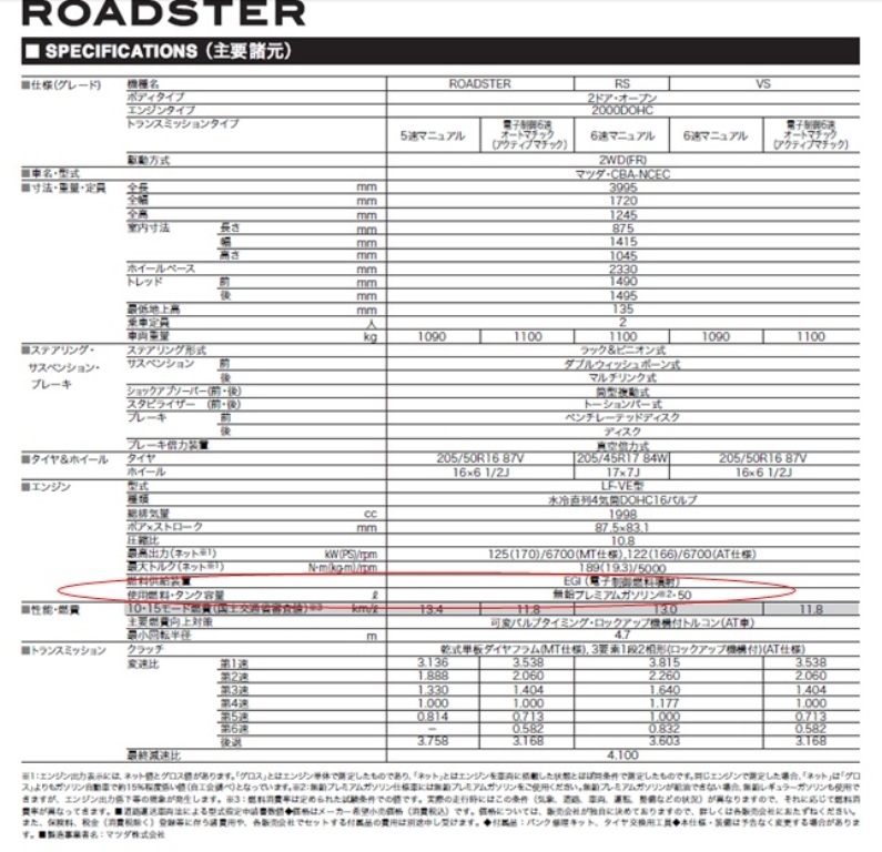

AimeX-5 a écrit :
Cela vient d'un manuel Nord-Américain donc Canadien puisque marqué en Français. :D
Hors, seul les manuels et brochures Canadien et Américain parlent en gallon US ou gallon impérial et ont cette notion de 48 Litres ou 12,7 gallon US
Tous les autres pays du monde même au Japon ne mentionnent que la valeur en "Litre" et font toujours état d'une capacité de réservoir à 50 Litres. :roll:
タンク容量 50 L :D
Alors, qui croire :?
N'ont-ils pas voulu être plus précis ou minorer la capacité du réservoir afin de ne pas avoir de procès au "cul"!!!!! :roll:
On le sait tous...... les habitants du continent Nord-Amércain sont des procédurier nés.
Ils font des montagnes et veulent gagner facilement de l'argent en faisant toute une histoire pour des queues de cerise!!!!!!!! :aie:
Ici, ce serait pour moins de 2 litres d'essence!!!!! exactement 1,9252703432L!!!!! :P

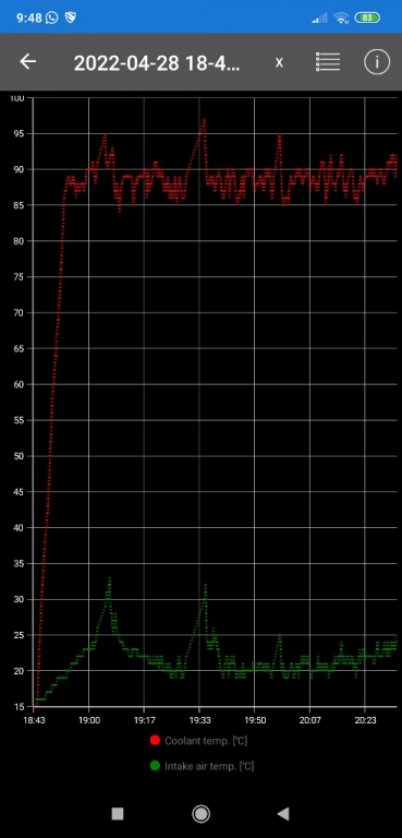

J'ai fait l'opération hier soir en même temps que ma vidange de FL22 des 11 ans. ça se fait bien, ça va. Il y a une vis un peu plus dur à aller chercher.
mes températures avant/après:
Clairement avant j'étais sous les 80. Là, je suis entre 85 et 90. Je trouve le moteur plus rond et j'ai la conso qui a baissé aussi.
Si vous avez une NC et que vous ne savez pas où en est le calorstat, contrôlez avec une prise ODB. Avec la jauge d'origine, je ne voyais rien...Merci à tous pour les infos

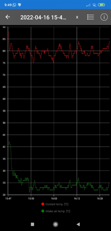

Salut les Mimixiens (et les xiennes aussi :bien: ),
Alors contrôle cet fin d'aprem avec un dongle ELM27 et OBDClick. Temps chaud 25°, ma température LDR est principalement entre 80° et 82° et peut aller jusqu'à 86° suivant la circulation.
Donc je pense être un poil bas :? qu'en pensez vous :?: . Mais je vais suivre ça tout l'été quand les températures seront hautes pour confirmer ou non :roll:
Et suivant les résultats, j'envisagerai le remplacement avant l'hivers :oui:

Bonjour, merci pour les graphiques.
As-tu remplacé le vieux thermostat par un OEM, ou par un d’une autre marque?
J’ai les mêmes températures que toi sur la mienne (calée en permanence à 79 degrés). Je pense faire faire le remplacement lors du prochain entretien.

J'ai remplacé par un Vernet: TH6879.82J. Acheté chez Mister auto: https://www.mister-auto.com/thermostat- ... h6879-82j/
A gauche sur la photo:

Je pense aussi que t'es un poil bas. Donc comme tu dis, à faire cette année en surveillant, ça me parait bien.

C'est carrément trop bas 79°c, n'y penses pas; fait le ;)
Un peu bas effectivement. Sur mon OEM neuf je suis dans les 86°c en moyenne et cela non stop.
Si tu as des flucutations vers les 80 c'est qu'il commence à rendre l'âme donc pense à le changer :)
