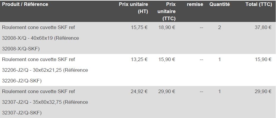

Si jamais, il a beau être sympa et j'espère arrangeant le Mister ein zwo dru, mais j2 c'est pas métrique (j seul)
https://www.skf.com/fr/products/bearing ... index.html
À l'époque j'avais le catalogue papier skf sous la main, et le j2 q c'était plutôt de cet ordre : http://www.partool.be/fr/articles/trans ... 33048.html

Les références des roulements achetés sur roulements courroies il y a 3 ans.
