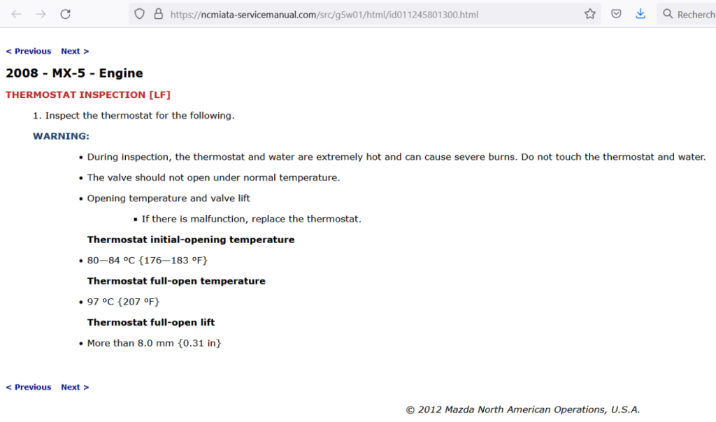

Vernet n'a qu'une référence pour une MX5 donnée, pour la mienne c'est TH6879.82J.
Message Publié : Mer 18 Mai 2022, 17:15
Inscription : Jeu 4 Sep 2014, 18:33
Message(s) : 215
Hmm pour la mienne sur Autodoc (par exemple) y’a aussi une version 89J.
Par contre la version 76degrés c’est pas chez Vernet en effet je me suis trompé, c’est d’autres marques.
De toutes façons je prendrai le 82J si pas disponble en OEM.

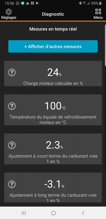

J'ai acheté le premier venu chez Oscar0, sans indication de température d'ouverture.
Sa température de fonctionnement se situe autour des 92°C, ce qui est dans les clous des températures de fonctionnement d'un moteur, mais aussi de ce qui est préconisé par Mazdouille.
J'ai réussi une seule fois à atteindre 100°C, en m'arrêtant à un feu rouge dans un village juste après avoir exploité le moteur jusqu'au rupteur, puis rapidement ça a très bien régulé.
Faisant beaucoup de petits trajets de 13km, ce mode de fonctionnement me convient car il permet au moteur de chauffer un peu plus vite.
Ca et une huile 0w pour éviter de flinguer un moteur en faisant de si petits trajets (une électrique serait l'idéal mais pas dans mes moyens si en plus de Mimitata :tantpis: ).
Je pense rester comme ça, en surveillant de très près cette température, le niveau et la couleur de l'huile, le LDR (que j'avais aussi vidangé).

Dans le cas du thermostat, celui que j'ai remplacé était strictement identique à celui acheté en concession (FoMoCo et tous les autres marquages)
Au delà de ça: même si Mazda fait appel à d'autres fabriquant pour une même pièce, elles auront toutes les mêmes caractéristiques technique (ce qu'on appelle du "like to like") a moins d'avoir eu un changement de design après un défaut de conception par exemple.
On parle ici des plages d'ouverture précises.
Un compatible type Vernet, Gates etc auront des différences sur la plage d'ouverture. Alors est-ce que ça fonctionne ? Oui bien sûr. Après pour l'impact personne ne le sait a moins de faire une étude sur le sujet ;)
