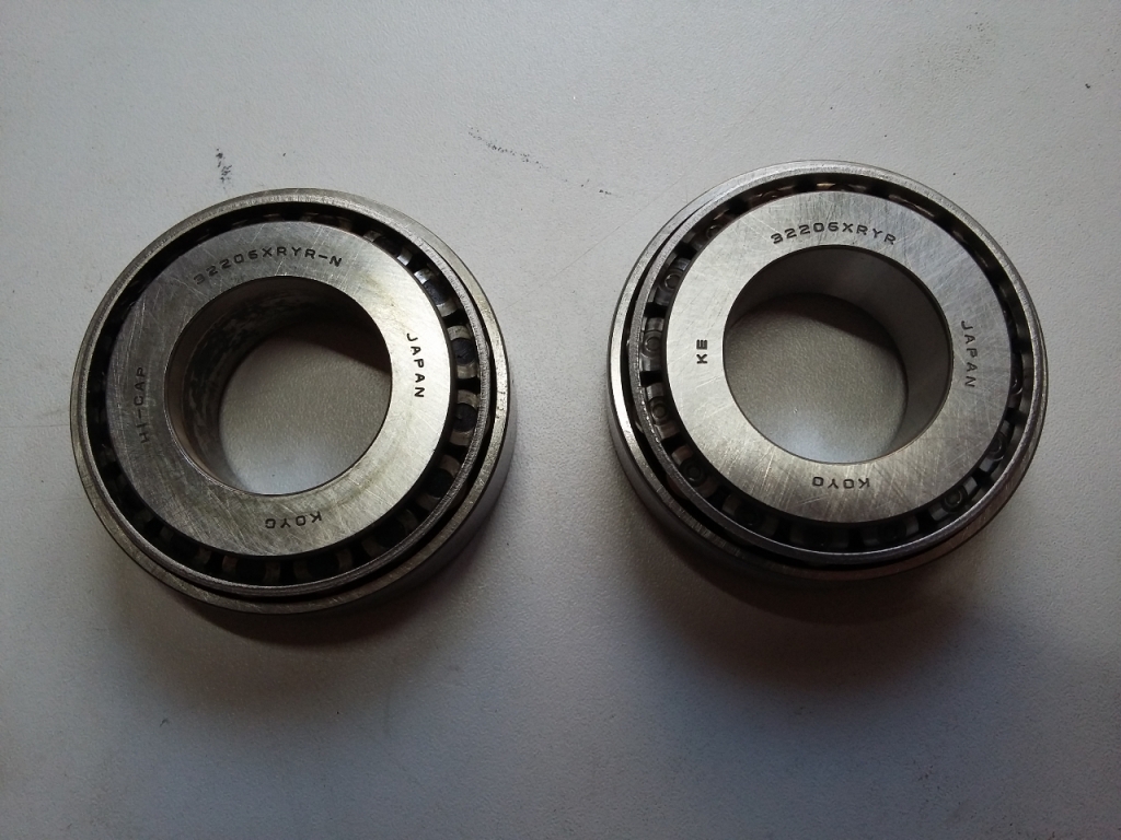

J'ai donc reçu le nouveau roulement avant de pignon. à gauche le vieux d'origine, à droite le nouveau que j'ai reçu.
J'avoue que c'était pas précisé "Hi Cap" sur 123 Roulement, et il manque aussi le -N à la fin...
Mais j'arrive pas à savoir si c'est important ou pas.
En tout cas pour les dimensions ça paraît ok.

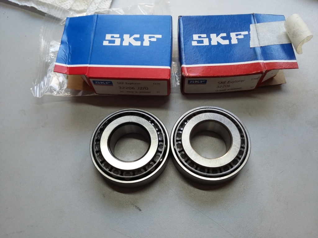

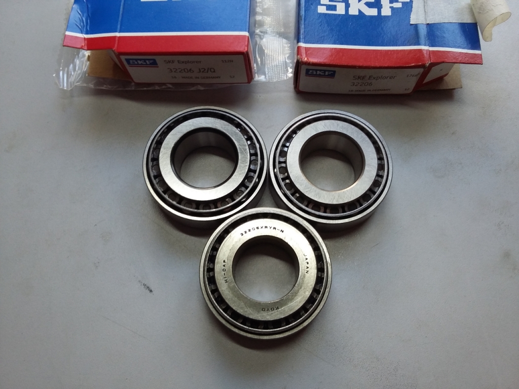

Bon alors en gros il y a deux trucs, commençons par le premier.
C'était pas la peine de perdre encore une petite dizaine de jours pour recevoir le SKF 32206 J2Q...
Et comme une image vaut mille mots et que je vais poster 5 images, ça devrait nous économiser environ 5000 mots. Gros gain de temps! Bon je vais quand même mettre des légendes sous les images pour clarifier.

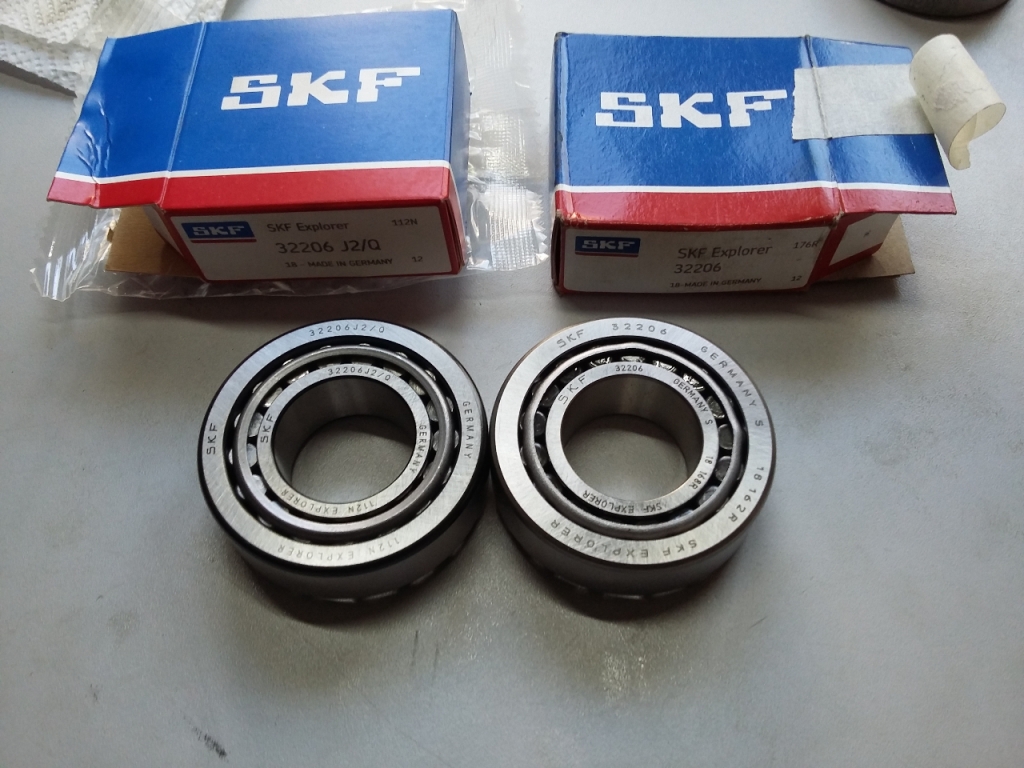

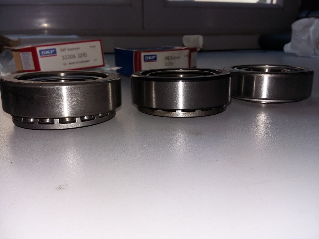

SKF 32206 J2Q à gauche et SKF 32206 à droite. J'ai pas fait la métrologie du J2Q parce que j'avoue que j'en ai un peu marre en fait, mais clairement en terme de dimensions et de fitment c'est les mêmes. Sur le 32206 on remarque les petites déformations dans la cage dont j'avais parlé et que je pense avoir causé moi-même, même si je ne comprends pas comment c'est possible. La seule différence (qui ne ressort pas trop sur la photo) semble être que le J2Q a une finition noire sur les chanfreins des bagues que n'a pas le 32206, mais je ne sais pas ce que c'est.

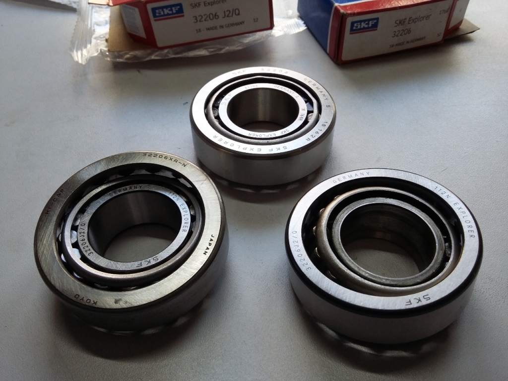

Comparaison avec le Koyo Hi Cap 32206 XRYR-N d'origine du pont. Même en photo on voit que celui-là est différent des 2 autres, et c'est pas juste la photo qui fait ça (voir les données métro que j'avais postées plus tôt pour le comparer avec le 32206).
Bague extérieure du SKF 32206 J2Q sur le Koyo et inversement: ça fit pas. Pas le même angle au niveau des portées.
Même situation mais en posant les bagues le plus à plat possible sur les roulements pour illustrer le problème. Tout à droite le SKF 32206 avec sa propre bague pour comparaison du fitment.
Conclusion: le mec de 1 2 3 Roulements a raison, les 2 SKF sont équivalents, du moins pour les dimensions et la forme.
Neo tu disais avoir comparé le SKF au Koyo oem avant montage pour être sûr, mais tu avais interchangé les bagues aussi et vérifié que les lèvres et cage avaient bien visuellement les même dimensions etc... ? Parce que j'ai pas trop d'explication là.
Après au vu des relevés que j'ai fait il n'y a pas de raison pour que ça ne se monte pas mécaniquement parlant, clairement ça se monte sur l'axe et la bague externe se presse parfaitement dans le carter aussi. Donc si ça tombe on a tous monté un roulement de la mauvaise référence avec un angle de rouleaux pas bon (et peut-être d'autres choses?). Est-ce que c'est grave ou pas? Je sais pas, en tout cas pour le moment ça a l'air de bien se passer pour tout le monde si je me trompe pas :tantpis: .
Dans tous les cas la décision est prise: je monte le Koyo que j'ai reçu, celui de la gamme KE ou il manque le -N à la fin de la référence. J'ai pas trouvé la référence Hi Cap exacte et il a au moins le mérite d'être exactement identique à la monte oem en terme de dimensions, et celui-là c'est toujours parfait quand on échange sa bague externe avec celle du oem.

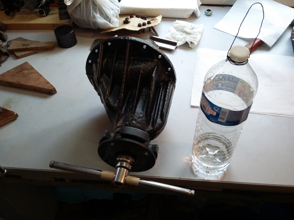

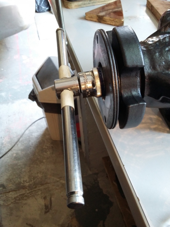

Autre chose:
Pour quand même double checker où j'en suis, j'ai fabriqué l'outil high tech dont on parlait pour tester la précontrainte.
Je mettrais du scotch de masquage autour de l'écrou pour compenser le jeu de la douille et la faire rester le plus possible à l'horizontale.
Et je suis effectivement loin d'être à 1Nm. Même avec seulement 200g de poids ça résiste même pas un peu. Vivement la nouvelle clé dyn, parce que j'ai quand même déjà bien serré même si on sait pas exactement combien à cause de mon matos haut de gamme tout neuf.
Donc je reviens là-dessus:
Misho a écrit :
Couple = 1, poids = P (on va voir), Levier = 0,133. On claque les valeurs dans la formule, ça donne :
1 = P * 0,133 * 9,81
soit 1 = P * 1,30473
soit P = 1 / 1,30473 = 0,766 kg.
Au bout de tes 13,3 cm, tu dois donc poser (délicatement, sans Détermination) 766 grammes de PQ.
Combien de feuilles ça représente ? J'en sais rien. Avant ou après avoir pesé le paquet des pâtes ? :ricane:
Pour vérifier, je regarde quel couple ça me fait, 766g au bout de 13,3cm :
Misho a écrit :
Couple (Nm) = Poids (kg) * Levier (m) * 9,81
Poids = 0,766 , Levier = 0,133, ça donne :
Couple = 0,766 * 0,133 * 9.81 qui est bien égal à 1. :jaime:
PS tournevitch : avec ces ordres de grandeur, on voit que c'est pas du tout négligeable comme couple. Avec un manche de tournevis de, disons, 3cm de rayon, ça fait quand même un bon coup de poignet. T'es sûr que tu l'as vraiment déclenché ? T'as pas une visseuse avec limiteur de couple pour comparer en gros ? Tu peux coincer un boulon dans l'étau et mettre ta poigne petit à petit, tu t'apercevras peut-être que tu sentais rien parce que tout simplement tu étais loin de le déclencher ! :tantpis:
Effectivement, 766g c'est super lourd en fait. C'est les maths qui ont donné le chiffre et je suppose que toi tu t'es pas trompé dans ta formule + les explications qui vont avec me semblent cohérentes, mais au niveau empirique c'est vraiment dur de croire que ça représente si peu en Nm à 13cm du centre de l'axe.
Comme vous l'avez compris en math je suis un peu l'équivalent de l'apprenti en garage que t'enverrais chercher une gomme à effacer les coups de pointeaux. Donc vous pouvez me faire croire plein de trucs, j'aurais du mal à les vérifier :aie: .
Pour le tournevis oui j'avais mis un petit boulon M6 dans mon étau pour faire des tests de serrage, et franchement avec le Hazet tout ce que je sens c'est la poignée plastique du tournevis qui se torsade légèrement autour de l'embout en acier. Je suppose que c'est sa manière à lui de déclencher, mais aucun moyen d'en être sûr déjà sur un écrou bloqué dans un étau, alors pour sentir la mesure sur un axe monté sur roulements huilé et qui tourne sans jamais arriver en butée... c'est beaucoup trop ténu comme signal, inexistant en fait.
Le Facom je suis convaincu qu'il est cassé, même à 2.5Nm (son réglage max) il va tout le temps de butée en butée même en allant touuuuut doucement avec le poignet. Parce que oui son mécanisme à vraiment un feeling étrange, énormément de jeu en rotation et des fois on sent comme 1 ou 2 crans dedans selon les moments, des fois on sent rien du tout, et aucun son bien sûr. J'en ferais part à son proprio en le lui rendant, je pense qu'il a besoin d'un passage en garantie.
Sinon Pev il veut pas jouer avec ton petit tournevis alors Néo? J'aimerais bien savoir moi si ça clique à 1Nm ou pas, comme ça quand j'ai fini je renvoie le mien en garantie au pire :D .
J'ai pas pensé à faire le test en réglant ma visseuse à 1Nm tiens, c'est pas con. Mais je sais pas si ce sera très probant, c'est une Metabo donc ça doit pas être trop mal en terme étalonnage mais elle a une paire d'année d'usage maintenant... faut commencer à entrainer le pignon tout doucement et très progressivement avec je suppose, sinon ça va déclencher direct à cause de l'inertie de l'axe + flasque qui pèsent leur poids mine de rien.

Message Publié : Mer 22 Avr 2020, 09:32
Message(s) : 6444
Localisation : Pampa rennaise
J'ai pas tout compris sur les roulements :cyp: sinon que ce serait comme avec les dames : le cerveau et aborder la chose sous le bon angle a été plus utile que la Détermination pour que ça rentre ? :cubitus:
Ben je soumets ma théorie à la sacro-sainte revue par mes pairs, mais je pense pas m'être gamellé 2 fois.
Et oui 1 Nm c'est pas un couple de touillette en carton, c'était ça l'idée avec la visseuse : la faire claquer dans ta main pour que tu aies un feeling de ce que c'est 1 Nm.
Sinon :bien: la bouteille dynamométrique, avec bouchon de sécurisation des chutes et tout, plus qu'à l'étalonner au marqueur :P
