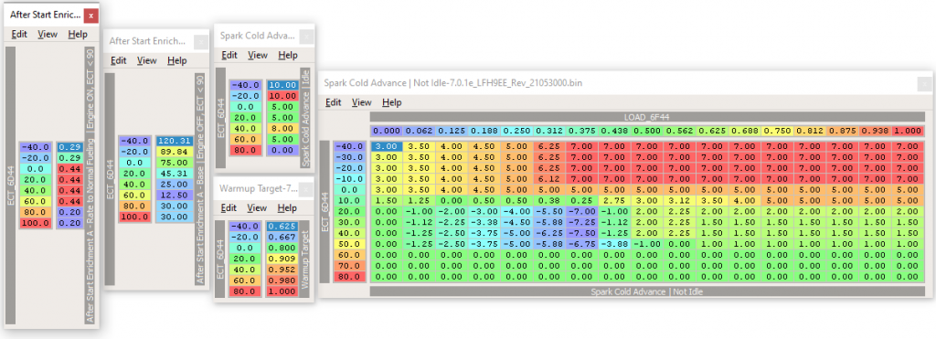

Voici des exemples de tables liées à la mise en chauffe dans la carto d'une NC :
NC-RC 2007 - 2L - RHD
