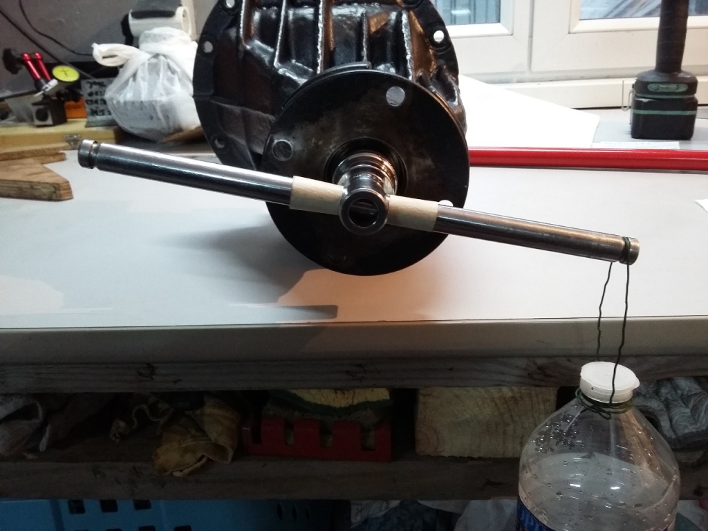

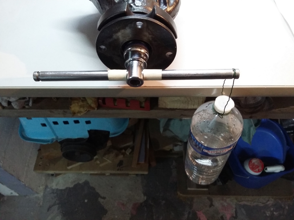

Comme vous l'avez compris en math je suis un peu l'équivalent de l'apprenti en garage que t'enverrais chercher une gomme à effacer les coups de pointeaux.
Je confirme le calcul, reprenons un exemple simple et concrêt : 1kg à 1m ça fait 9.81Nm. ~100g à 1m pour 1Nm, 7 fois moins de bras de levier, 7x plus de poids pour le même couple.

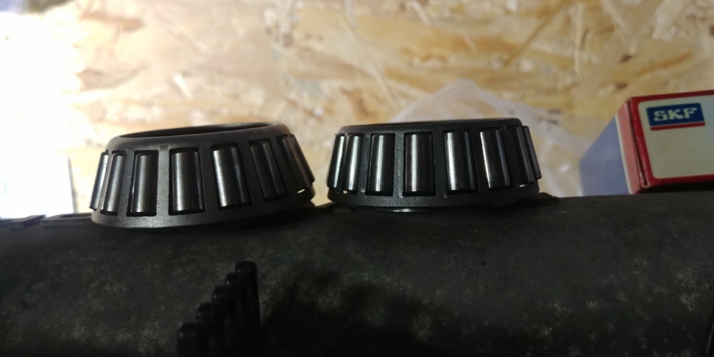

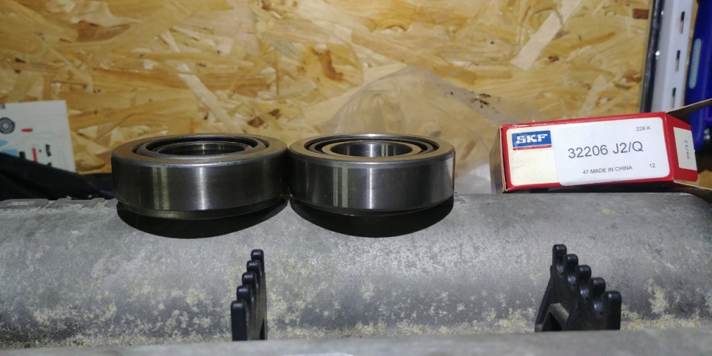

La seule différence (qui ne ressort pas trop sur la photo) semble être que le J2Q a une finition noire sur les chanfreins des bagues que n'a pas le 32206, mais je ne sais pas ce que c'est.
Pour les arêtes noires c'est loin d'être juste esthétique, sûrement la marque d'un traitement thermique/nitru avant rectif.

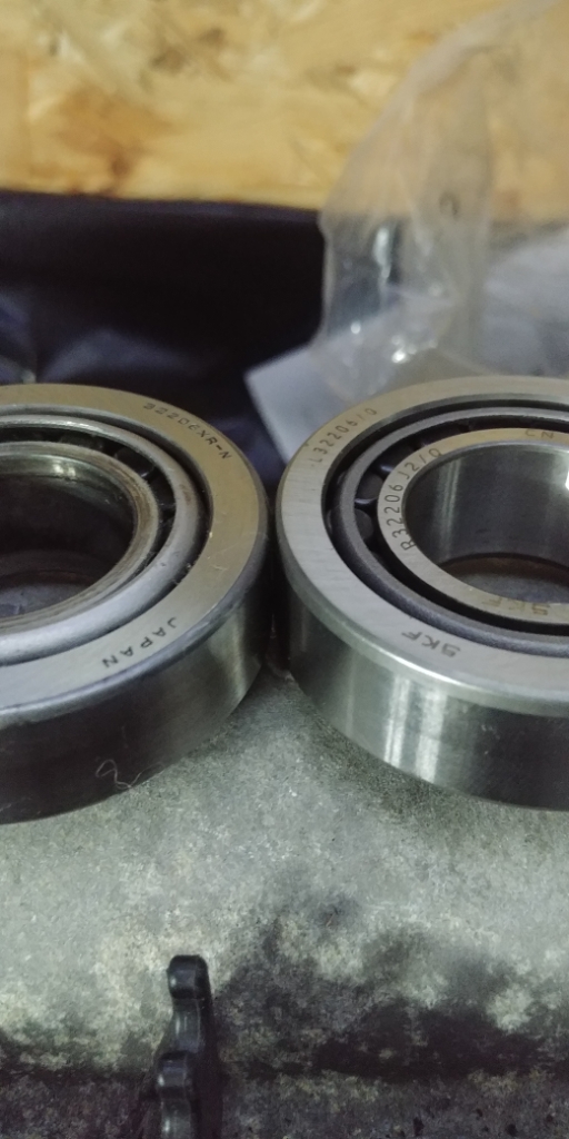

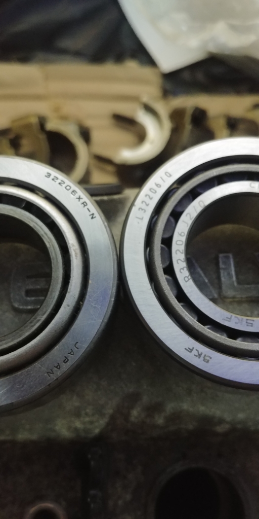

Neo tu disais avoir comparé le SKF au Koyo oem avant montage pour être sûr, mais tu avais interchangé les bagues aussi et vérifié que les lèvres et cage avaient bien visuellement les même dimensions etc... ? Parce que j'ai pas trop d'explication là.
Mes koto OEM et skf J2Q sont bien identiques en surfaces fonctionnelles exter mais effectivement avec un angle plus droit/pente axiale/portée radiale plus prononcée sur les skf et la bague moins proeminente. Comme tu concluais, on a certainement une variante niveau angle mais je reste convaincu que le Hi-cap/Q reste nécessaire, Mazda se serait pas fait suer sinon :tantpis:
Les 3 autres roulements, ça correspond mieux, d'ailleurs ?

Misho a écrit :
Sinon :bien: la bouteille dynamométrique, avec bouchon de sécurisation des chutes et tout, plus qu'à l'étalonner au marqueur :P
Ah j'avais pas pensé à faire des graduations pour en faire un vrai outil. Disons que c'est pas indispensable :lol: .
Non mais pour les maths je pars du principe que c'est bon, juste que dans la réalité si on m'avait seulement donné l'outil bouteille comme ça en disant "tiens, voilà 1Nm" sans autre explication, ben j'aurais fortement douté.
C'est ce que j'ai pensé aussi, mais est-ce que c'est indispensable comme le Koyo ne semble pas en avoir (ou alors surface passée à la rectif chez eux donc ça se voit plus), ça c'est une autre question.
Neobob22 a écrit :
Mes koyo et skf J2Q sont bien identiques en surfaces fonctionnelles exter mais effectivement avec un angle plus droit/pente axiale/portée radiale plus prononcée sur les skf et la bague moins proeminente.
Ah ben voilà, donc c'est juste pas les mêmes :aie: ! Mais ça se monte bien, la preuve par la métrologie et l'expérience aussi... est-ce que l'inclinaison des portées est importante ou pas, ça j'avoue que j'hésite mais globalement j'en sais rien du tout. J'ai pas démonté le mien pour vérifier l'état, et en l'état rien ne me fais penser que ça serait nécessaire mais ça fait que 4 ans, est-ce que ce sera toujours le cas dans encore 4 ans :tantpis: .
Mais du coup tu avais défini l'équivalence de référence de roulement comment à l'époque? Juste avec les dimensions et spec rpm / température?
D'ailleurs c'est marrant, tes SKF sont made in PRC alors que les miens sont fait chez les germains. Bon osef, mais ça montre bien que c'est pas les mêmes batchs de fabrication déjà :D .

histoire de creuser cette histoire de roulements :red:
le fameux roulement de nez, le 32206 :
référence Mazda : 0755-27-210 / 52$ chez Jim Ellis...
recherche google image pour retomber sur les fournisseurs/ref du roulement :
priority Mazda à 39$, la photo indique un Koyo 32206X.
même référence chez Kia à 15$, un KBC 32206C.
ou encore chez Ford, 11$ pour un Koyo 32206X
Je connais pas cette marque, Z&S, pour un 32206 A et qui indique une fouuuule d'équivalents :
Alfa Romeo 290062240, Citroen 620049, Daihatsu 900436601700, Fiat 26800120, Ford 11590415, GM 406667, IHC 3003912R1, Isuzu 5098120250, Mazda 075527210, Mercedes-Benz 00072003206, Mitsubishi MB025004, Nissan 1114045, Opel 406667, Renault 7732206, Volvo 183583
extrême inverse : kit spécial diff en 7", 249€ mais on peut lire Koyo Hi-cap sur le roulement de nez : https://www.motorsportparts.nl/mazda-mo ... -mx5-18-nb
et simplement Rock auto ? moins de 20€ et une foule d'équivalents supplémentaires (Buick, cadillac, chevrolet, infiniti, pontiac, subaru), peu loquace mais SKF BR32206 et Timken 32206M...ou encore autozone, du duralast 32206M à 22$ et des corresp Honda et saab en bonus !
yapuka creuser les catalogues de roulementistes pour ces histoires de XRYR-N et compagnie...
dans la dénom actuelle Koyo, pour ce type de roulement et qu'on a pu voir sur nos exemples, on peut trouver :
R pour high load capacity
N pour snap ring groove on outer ring outside surface provided...la cage qui dépasse ?

Ben c'est peut-être le limiteur de ta visseuse qui est flemmard.
Tu peux le tester :ricane: un boulon de 13 dans la visseuse, la douille et la barre dessus, la bouteille dynamométrique posée sur la table, et tu serres le limiteur petit à petit jusqu'à arriver à soulever (délicatement :aie: ) la bouteille.
Quoi qu'il arrive y'a pas (plus) de débat, 766g à 13,3cm ça fait bien 1 Nm avant chute. :tantpis:
Possible oui, elle commence à avoir un peu d'âge et c'est pas supposé être un outil de mesure donc pas forcément super bien étalonné d'office. C'est peut-être même pas vraiment des Nm les chiffres dessus en fait, juste des modes de serrage :roll: .
Pourquoi pas, je ferais le test à l'occasion pour vérifier ma visseuse :lol: !
Dans tous les cas pour double checker la précontrainte après que le tournevis se soiet contenté de me rendre perplexe, je vais d'abord aller jusqu'à ce que la bouteille ne tombe plus à 0,9Nm (690g à 13,3cm), et ensuite je verrais si ça tombe avec 766g et on devrait être bon.

Alors, aujourd'hui j'ai voulu continuer à avancer sur ce putain de remontage de pont, et je pense qu'il y a un problème (encore un? Oh mais oui!).
Bon déjà j'ai réglé le "problème" des tournevis dyn qui sont relous... en fait ils marchent très bien tous les deux, je suis un gros boulet. Effectivement j'étais tellement convaincu que 1Nm c'était que dalle que je ne poussais pas assez fort dessus... et ma mémoire me jouait des tours aussi car je ne me souvenais pas qu'il y a 4 ans ça claquait de cette façon-là en fait. Bref, ça c'est good et c'est déjà bien.
Par contre, je pense que je suis bon pour recommander un crush spacer + un écrou de nez de pont. Enfin c'est ma théorie mais je pense que ça n'a pas aimé le coup du 2mm de jeu à corriger et de la clé dyn foireuse. J'ai réussi à faire un réglage à 1.1Nm de précontrainte (donc parfaitement au milieu de la plage recherchée), le Facom disait 1,15Nm, le Hazet disait un poil moins de 1,1Nm, et la bouteille d'eau disait un peu plus de 0,9Nm:
690g à 13.3cm du centre de l'axe, au bout de 20 secondes environ c'est descendu tout doucement jusque-là:
Sauf que... j'ai donc desserré ce que mon ancienne clé dyn avait fait (la nouvelle claquait direct à 155Nm aussi et y'avait même pas 0.6Nm de contrainte) pour repartir au propre, et maintenant pour avoir 1,1Nm je serres l'écrou à 130Nm. J'aurais pu me contenter de ça, après tout même si ça me semble très bas c'est la limite basse de la plage de serrage (128 - 284Nm) et ça paraît pas trop mal vu le travail que l'écrou aura à faire. Donc c'est pas ça le problème.
Non le problème c'est que je sens par moment comme des points dur dans la rotation du flasque. En fait j'en suis même sûr puisque sur ces points dur (ils sont aléatoires mais il y en a presque à chaque tour) ça mesure bien 0.1 à 0.2Nm de plus. Du coup ça me semble vraiment suspect, un assemblage sur roulement comme ça qui a des points durs ça montre un problème de roulement non? Donc déjà ça me plaît pas trop.
Dans tous les cas j'ai desserré le nylstop pour resserer à 130Nm et vérifier qu'au moins j'ai bien toujours mes 1.1Nm en resserrant pareil, parce depuis le début rien ne va donc bon. Et j'ai été bien avisé parce qu'en resserrant déjà à 125Nm je suis maintenant à 1,75Nm de précontrainte et le feeling au serrage est bizarre, si je mets 130Nm ça serre pas plus et ça claque direct...
Donc heureusement que j'ai revérifié parce que sinon j'aurais démonté ça pour mettre le joint spi, remonté à 1,75Nm sans le savoir, et hop, paye tes roulements dans 5000km.
