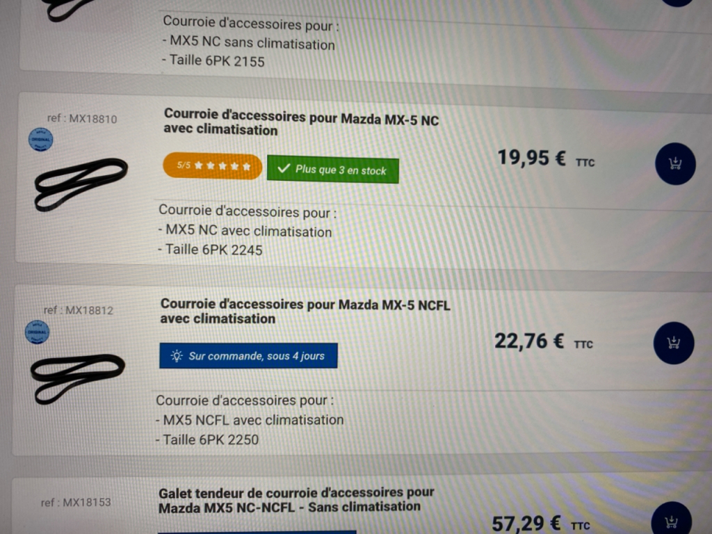

Salut les passionnés,
Sur le site Mecatechnic, il y a 2 courroies différentes pour la NC et NCFL
Face Lift , ça change la longueur de la courroie également ?
Have a good day

Hello "Fred78",
En tout cas, les courroies ne portent pas la même référence OEM.
Donc, ça veut bien dire qu'il y a sûrement une différence. Mais laquel :?
ça peut-être soit en longueur ou en épaisseur ou les deux facteurs à la fois :tantpis:
Cette de la NC (2005-2008) avec clim porte la référence OEM LFG1-15-909B
Et pour celle des NC-FL1 & 2 (2009-2015) avec clim porte la référence OEM LF9J-15-909A
Pensez par la même occasion à changer le galet tendeur qui est exactement entre toutes les NC et qui porte la référence OEM LF17-15-980E
Dans tous les cas, ne prenez pas de risque et commander celle qui correspond à votre modèle de NC. ;)
Bon achat et remplacement de cette courroie d'accessoire.

Message Publié : Jeu 16 Juin 2022, 16:28
Message(s) : 6443
Localisation : Pampa rennaise
Les courroies sont standardisées :oui:
LFG1-15-909B :arrow: 6PK2245
LF9J-15-909A :arrow: 6PK2250
Les deux sont des 6PK :arrow: Poly-V à 6 stries au pas de 3,56mm.
Celle de NC fait 2245mm de long, celle de NCFL 2250mm. Il y a sûrement une raison à ce changement, mais 99% sûr qu'elle n'est pas technique et que les deux sont interchangeables : 5mm sur une courroie de cette taille, c'est moins que son allongement toléré. :tantpis:
