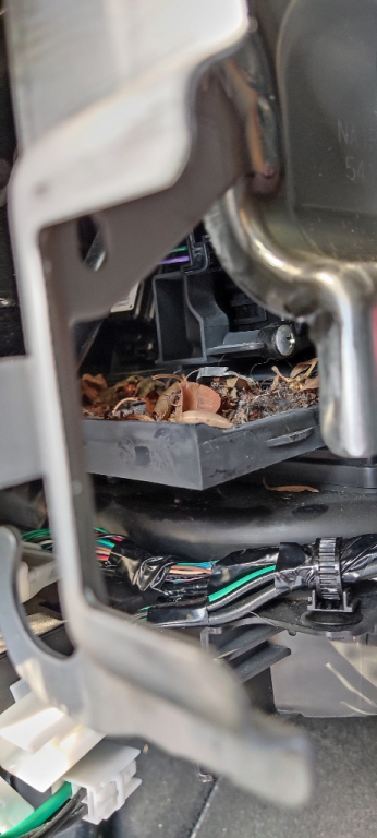

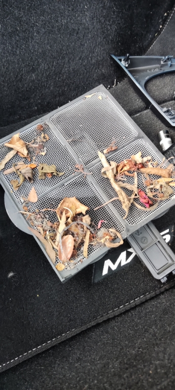

La mienne ayant, aujourd'hui, 2 ans de plus que celle de l'auteur de ce tutoriel, j'ai pris peur à la vu du tas de débris accumulé sur la grille .
J'en ai donc profité pour demonter et nettoyer ce filtre bien caché..
Merci à edwar4935.
Pour info, la mienne a donc 6 ans et entretenue à chaque anniversaire chez Mazda, donc filtre jamais nettoyé.
J ' MX-5
