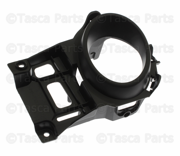

La réponse à votre question était déjà donné par "bobysmith" le créateur de ce tuto rien qu'en regardant les photos et son explication d'installation.
Comme l'a si bien dit "actarus0013", il faut juste les AB et bien-sûr le commodo pour les faire fonctionner.
Mais il faudra aussi les supports pour les AB afin de pouvoir les fixer au pare-choc.
Bon achat et installation des AB.

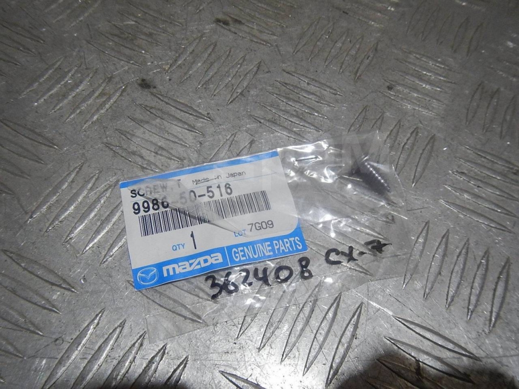

hello, petite question, quel type de vis pour fixer les bezels au pare choc?
j'ai reçu mes bezels de il motorsport et pas de vis avec.
merci

Bonsoir "bouglo",
Les vis de fixation des anti-brouillard OEM porte la référence 9986-50-516
Les vis n'ont pas été fourni avec les AB mais elles ne l'étaient pas avec les enjoliveurs d'AB?
Bon achat des vis et installation des AB. ;)
Et surtout, bonne route au volant de votre Mimix. Image

merci pour la référence, je vais voir cela,. Aucune vis avec les bezels. Je vais envoyer un message à IL, on sait jamais.
vu que je dois peindre les bezels, je ne suis pas pressé, le temps que les vis arrivent
Ensuite, on passera au montage et bidouillage électrique.
Kit DRL + AB IL Motorsport
Édit : j'ai envoyé un mail à IL, j'attends le retour sinon j'ai regardé sur le net, c'est trouvable mais avec des frais de port démentiels pour 4 vis donc reste la solution de passer par Mazda mais ils pourraient me faire payer le prix de 4 vis pour une ou trouver un équivalent avec diamètre longueur

Merci pour le tuto, il m'a bien servi.
Pour les vis qu'il me manquait, IL Motorsport m'a dit de prendre des vis 3.9x16 au final, j'ai du mettre du 4.8x12.7.
Cela reste simple à faire, le plus long a été de retrouvé les clips que j'ai fait tombé sous la voiture.
