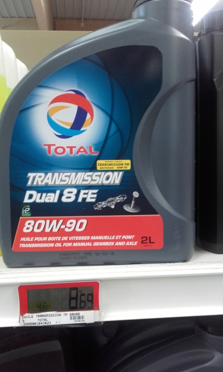

Bonjour, pour une vidange boite+pont, cette huile peut-elle convenir ?
merci

Non. Il te faut de la 75w90 gl4 pour la boite et de la 75w90 gl5 pour le pont.

Donc, deux huiles différentes ?
Ca veut dire quoi GL4 et GL5 ? Merci

Ce sont des normes. En gros, la gl5 n'est pas la plus adaptée pour les synchros en laiton de ta boite.
Comme tu as une nb, le pont est soit un diff ouvert soit un torsen. De la simple gl5 sans additif de friction fera l'affaire.
