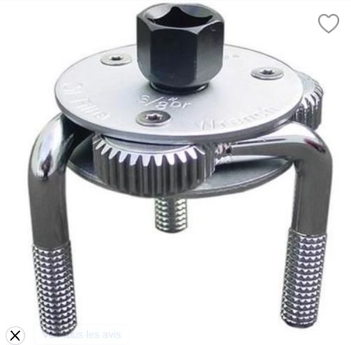

Bonjour, :hello:
Pouvez-vous me dire si cette clé à griffes convient pour dévisser le filtre à huile de la NC ?
NB 1.8L 98 verte
Message Publié : Mer 8 Jan 2020, 19:44
non, c'est trop gros, le meilleur système c'est de prendre une cloche adaptée à la marque de ton filtre (en fonction de la forme) et un cliquet.
Message Publié : Mer 8 Jan 2020, 20:38
Message(s) : 802
Localisation : Marne (51)
Quand tu dis trop gros, il n'y a pas assez de place pour glisser les 3 pattes autour du filtre c'est bien ça?
NB 1.8L 98 verte
Message Publié : Mer 8 Jan 2020, 21:21
Message(s) : 8987
J'ai ce type de griffe pour mes autre véhicule.
En faite le filtre est trop petit et du coups la griffe sert dans le vide.
Message Publié : Jeu 9 Jan 2020, 04:02
Message(s) : 1933
Localisation : Haute Savoie
Moi j ai cette griffe, le modèle en noir, embout plat.
Ca fonctionne, aucun problème mais il est en limite basse.
Il y a plusieurs modèles avec plage de serrage differente
Edit le mien a une plage de 53 - 108mm
J utilise un filtre purflux de 76 mm donc ca passe. ( sur le blue print aussi 77 mm )
Petite astuce , sur mon ancienne civic c etait trop juste. J avais recuperé un morceau de cuir d une ceinture et je faisai un tour sur le filtre
Message Publié : Jeu 9 Jan 2020, 08:19

Message Publié : Jeu 9 Jan 2020, 17:44
Message(s) : 1114
La méthode barbare mais efficace si tu as la place, tu plantes un tournevis à travers le filtre et tu as ainsi un bras de levier!
Message Publié : Jeu 9 Jan 2020, 17:48
Message(s) : 1036
Localisation : Deux-Sèvres
En dernier recours quand tu n'as pas le matériel, éventuellement :D

Message Publié : Jeu 9 Jan 2020, 17:56
Message(s) : 6441
Localisation : Pampa rennaise
Attention avec cette méthode, sur un filtre un peu pourri et collé comme jamais, il m'est arrivé que le tournevis en déchire la tôle. Heureusement, j'ai vu le coup venir et j'ai retiré mes mains à temps :aie:
Bon, j'ai fini d'arracher la tôle à la pince, ce qui a réduit le filtre de quelques cm de long et permis de passer la clé à griffes noire pour le finir. Mais bonjour la boucherie :ricane:
