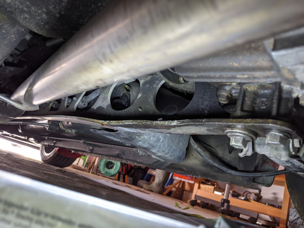

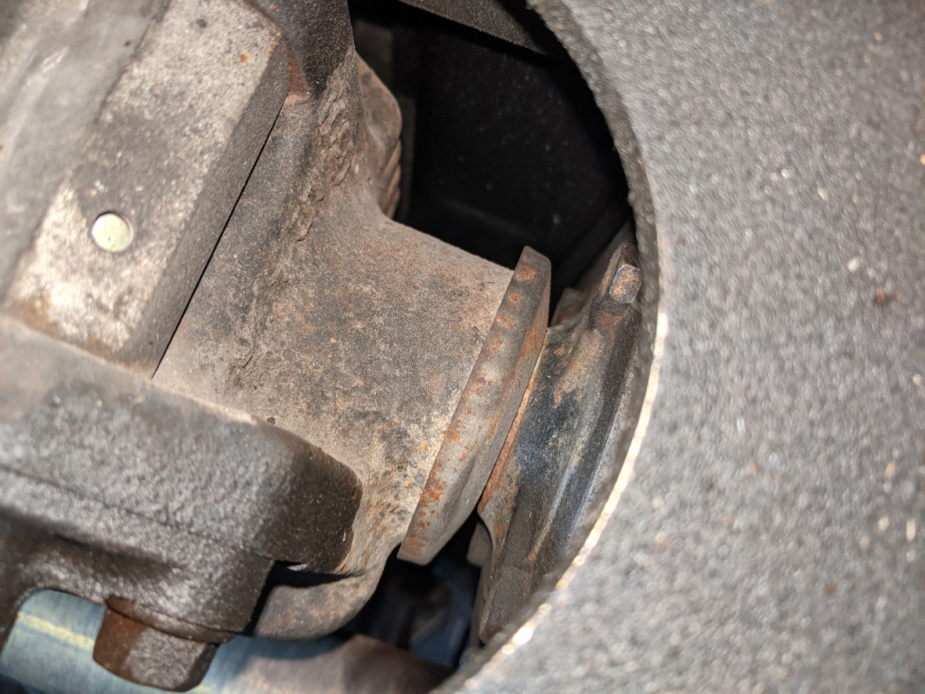

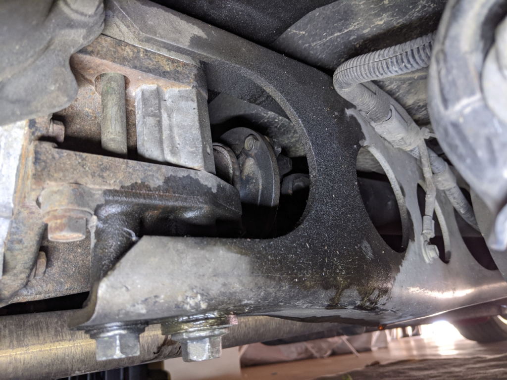

Message Publié : Sam 26 Sep 2020, 17:40
Message(s) : 5407
C'est quoi le jeu admissible au niveau de l'arbre ? :aie: J'ai regardé plus en détail ma fuite, je voulais vérifier le niveau d'huile mais j'ai pas de douille de 23 :red: J'ai donc juste nettoyé pour voir comment ça évolue. Et en bougeant l'arbre, j'ai l'impression qu'il a quand même beaucoup de jeu :aie:
