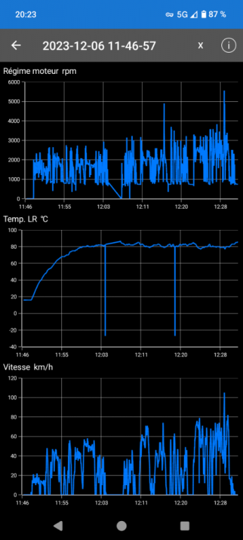

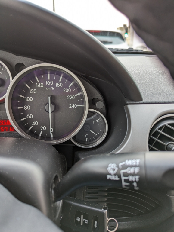

Sur ma NC FL, l'indicateur de température est toujours légèrement en dessous de la moitié :
Et à l'OBD, la température se stabilise aux alentours de 82° en 10 minutes, avec des mini et maxi entre 79° et 86° :
D'après vous est-ce que c'est le fonctionnement normal ? J'ai du mal à juger avec les nombreux messages précédents. Est-ce que la stabilisation à 82° est cohérente avec le déclenchement prévu du calorstat à 82°, ou est-ce que ça devrait se stabiliser plus haut ? Et est-ce que l'indicateur de température devrait être pile à la moitié ?

Message Publié : Dim 14 Jan 2024, 08:37
Message(s) : 5834
Moi j'avais moins de 80°C quand le calorstat était HS.
82°C ça me paraît correct. A confirmer par ceux qui ont pris des notes précises.
Et surtout, à surveiller régulièrement à l'OBD car l'aiguille ne sert à rien d'origine.
Je ne regrette pas la reprogrammation faite par Kilou5542 (Sébastien). C'est appréciable d'avoir une aiguille qui suit une courbe cohérente, même si aujourd'hui je regarde davantage mon mano de température d'huile.
Message Publié : Dim 14 Jan 2024, 10:35
Oui, quand il est HS c'est plutôt vers les 70°C qu'il se cale même au ralenti sans rouler, ça ne monte pas plus haut. Là 82°C c'est peu mais à voir quand la voiture est au ralenti, moi elle régule à 86°C sur route . Sur la doc, l'ouverture doit se faire entre 82 et 84°C donc tu es bon :bien:

Les températures actuelles se pretent bien au test suivant : tu laisses la température se stabiliser (à l'arrêt) puis tu fais un peu de route/autoroute en conduisant tranquille, si la t° baisse nettement, le calorstat est probablement bloqué en position ouverte.
Message Publié : Dim 14 Jan 2024, 23:12
Ce n'est pas valable sur la NC car si la température est basse elle ne descend que d'une demi aiguille, ce n'est pas vraiment significatif. Je l'ai déjà dit mais on peut avoir plus d'une dizaine de degrés de différence à l'ODB sans que l'aiguille ne bouge. A mon avis l'aiguille sert juste à vous signaler que c'est bon ou pas sans notion de mesure, un peu comme le machin en haut au milieu qui vous dit juste qu'il n'y a plus d'huile dans le moteur et que c'est trop tard :ricane:

Message Publié : Lun 15 Jan 2024, 12:05
Inscription : Mer 24 Août 2022, 21:31
Message(s) : 318
Localisation : Les collines de Pagnol
Si ça peut te rassurer :
- la T° optimale de fonctionnement est 82° au LDR
- la T° d'ouverture du calorstat (le bon) est 82° au LDR
En ce moment (avec le froid)
- quand je roule sans stop sur nationale j'ai 82°
- quand je roule en cycle mixte avec un peu de bouchons j'oscille entre 84 et 86°
Je ne dépasse ces T° que quand il fait chaud et bouchons là je peux monter à 100° (déclenchement du ventilo).
Voilou :jap:
Message Publié : Lun 15 Jan 2024, 12:16
Inscription : Dim 4 Juin 2023, 21:18
Message(s) : 18
Localisation : Bordeaux
Impeccable merci Japamobile, donc mes courbes semblent bien correspondre au nominal.
