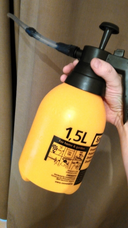

Toujours desserrer le bouchon de remplissage en premier. Comme ça si il est grippé on ne se retrouve pas avec une auto immobilisée.
Et voici ce que j'utilise pour faire les vidanges de boite... 3 ou 4€, un bout de tube aquarium ou jardinage, on vire la crépine dans la pompe et on coupe le bout du pulvérisateur :
C'est juste royal, on pompe un peu et ça se rempli tout seul. En plus d'être moins cher qu'une pompe dédiée, ça ne fuit jamais !
