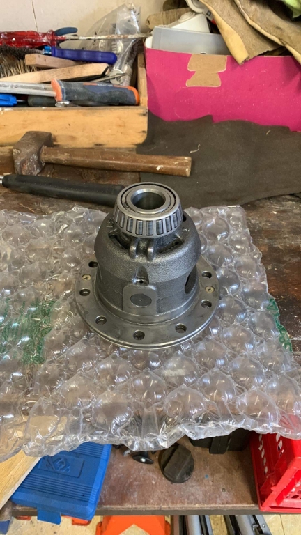

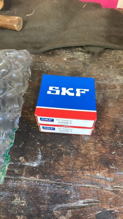

Message Publié : Lun 14 Mars 2022, 09:16
Message(s) : 3900
Localisation : Poitiers
Le Fuji est revenu de réparation !
Voici la vidéo :
Je compte le remonter dans un diff ouvert qui n'a que 60 000km, je ne vais donc changer que les roulements latéraux. Plus qu'à trouver le matériel pour le faire mais ça ne devrait pas poser problème.
