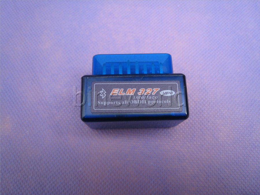

Ci-après mon expérience : le voyant diagnostic moteur est allumé sur ma mimix NB FL Green passion. Je vais chez mon garagiste, il branche la valise, RAS, code 0000.
Sans grande conviction J'achète donc une interface ELM327 bluetooth. je télécharge sur tablette l'application payante OBD CHECK. Là bonne surprise la reconnaissance se fait nickel, je lance le diagnostic, après 30 secondes le code erreur s'affiche, soit P0031. (sonde LAMBDA 1, ligne 1 commande chauffage trop bas.
voilà pour seulement 25 euros j'ai un outils plus efficace que la valise à 3000€ de mon garagiste !

Ton garagiste n'a juste pas l'air très familier du diagnostic l'électronique :)
J'ai eu le cas sur une Xsara : voyant allumé, lecture avec Lexia (logiciel Citroën), aucune erreur dans aucun calculateur. Juste l'autoradio qui dit "mauvaise réception radio" mais je doute que ça vienne de là :aie:
Même boîtier d'interface, lecture avec l'outil OBD2 Citroën (oui oui, y'a 2 logiciels en 1 :ricane: ), hop "P0171 mélange trop pauvre", effacer les défauts, extinction. :tantpis:

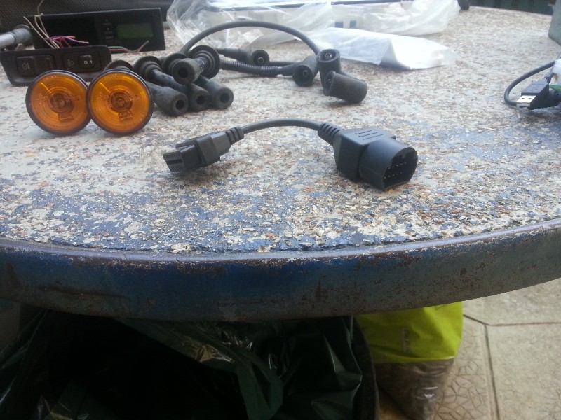

à la recherche d'info sur comment diagnostiquer soi-même une NB 1.8 de 1999... avec le "vieux" port "diagnosis" dans la baie moteur, je tombe sur ce sujet:
Est ce que le tutoriel que tu évoques est dispo sur le forum -pas trouvé-? ou bien peux-tu me m'adresser si tu en disposes encore...
existe-il un adaptateur "port NB-ODB2?"
d'avance merci.
d'avance merci.
NON !! ce n'est pas un problème d'adaptateur ;) c'est un problème de langage !
Mais si tu veux tester, je vends la prise d'adaptation sur le faisceau :
images/user/6476/140824-110955-20140823124745.jpg
et ça se passe là : viewtopic.php?f=31&t=22549 :D

merci pour ces réponses...
comme quoi, il faut être prudent sur ce qu'on trouve et lit parfois...
j'avais également trouvé ces prises "Toyota/Mazda 17pin vers OBD" et je m'étais mis à croire/espérer que nos NB 10 AE - très bon choix au fait :D - parlaient l'OBD2 ... Ben non. Tant pis

Je recherche justement un lecteur OBD2 sur notre NBFL 1l6. J'ai acheté un ELM327 Bluetooth Mini qui finalement ne supporte pas le protocole ISO 9141 (mais le ISO 9141-2 oui).
http://www.ebay.fr/itm/400711424660?_tr ... EBIDX%3AIT
La communication Bleutooth est fonctionne mais la connexion à l'ECU ne s'établie pas :(

J'ai acheté celui-ci : http://www.amazon.fr/gp/product/B009NP5RPQ/ref=pd_lpo_sbs_dp_ss_1?pf_rd_p=556244447&pf_rd_s=lpo-top-stripe&pf_rd_t=201&pf_rd_i=B004KL0I9I&pf_rd_m=A1X6FK5RDHNB96&pf_rd_r=0EXPYFQZPV5FWRKGB5M6
Pour ma NC, il fonctionne super en bluetooth. Je peux même l'appairai en même temps que j'écoute la musique en bluetooth avec mon kit parot. J'ai également l'application Torque en version Pro sur android, c'est franchement top, j'envoi les logs directement sur mon serveur web. Par contre oui c'est un peu dommage qu'il n'y ait pas de capteur de T°C d'huile sur nos mimix (entre autres) :/
Petite question : Si je laisse le petit bidule connecté à ma prise OBDII toute la nuit ca risque de décharger ma batterie ou pas? Dans torque ils disent de l'enlever après chaque utilisation mais c'est chiant comme j'essaye de le mettre dés que je roule pour avoir une conso moyenne fiable etc...

@Pechmamba : bizarre, le ELM327 devrait fonctionner sur ta NBFL :? (les 2 normes iso 9141 sont compatibles l'une avec l'autre).
