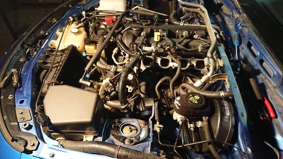

je suis en train de remplacer ma valve PCV , pour le tube d'egr j'ai trouvé un solution simple : une douille pour sonde lambda , du coup j'ai pas du tout galéré . remontage demain matin . je ferais un topo de ce que j'ai fait différemment et je donnerais toutes les refs oem des joints et clips .

Elle sert à évacuer la surpression crée dans le groupe bas moteur par le va et vient des pistons. Si elle se bouche, la surpression risque de passer par les segments et créer une consommation d'huile.
C'est une des hypothèses, non vérifiée, de l'origine du fait que certaines de nos NC 1.8 consomment de l'huile brutalement.

Heu, Yoda, la valve PCV est commune au 2.0 et 1.8 et elle est située sous le collecteur d'admission donc cela m'étonnerait que tu puisses l'entendre cliqueter ...

Très bon tuto ! Merci pour ceux qui en auront besoin.
Je ne sais pas si ça a été dit mais pour savoir si la valve doit être changée il y a une astuce assez simple.
Moteur démarré, ouvrir le bouchon de remplissage d'huile moteur et poser un gant nitrile autour du trou.
Si le gants se gonfle et vous fait coucou c'est qu'elle est morte.
Si il reste presque inerte, la valve est bonne !

Exact Mxtale. Sa donne normalement un aperçu de son bon fonctionnement.
Pour répondre à Yoda oui c'est de la même chose que l'on parle. Par contre j'ai vu sur certaine voiture quel pouvais être défaillante mais normalement elle relève un code erreur. Quelle fasse du bruit c'est tout à fait normal donc il y a pas à s'inquiéter. Mais surtout il ne faut pas la supprimer.
