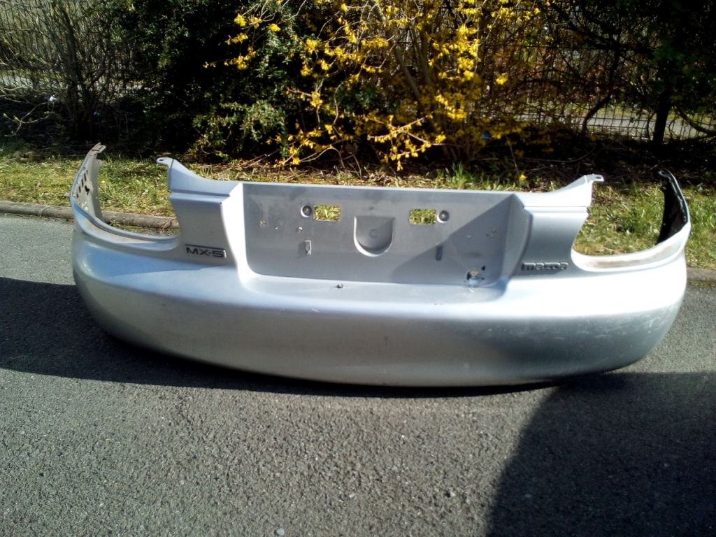

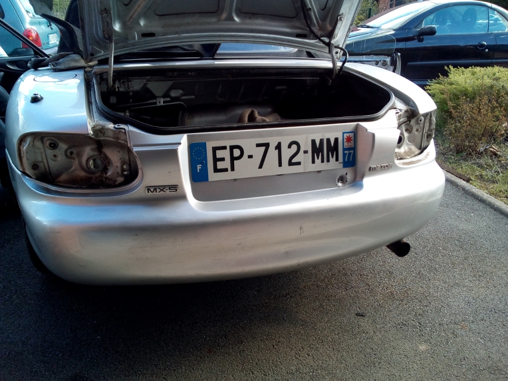

Sinon, dernière partie du tuto en cours, un petit teasing. Le pare choc AR de la grise
Bigné de partout, rayé, comme toute bonne voiture Parisienne :P

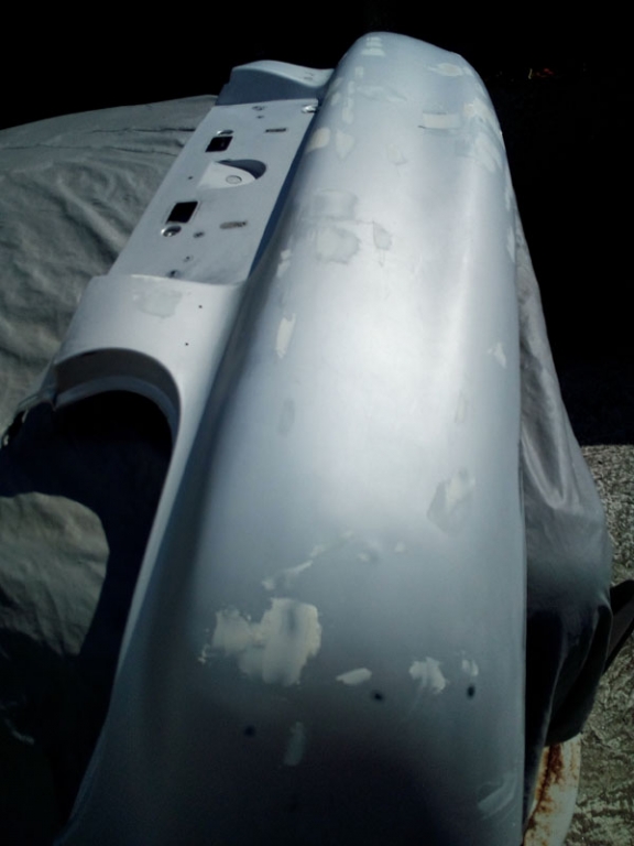

Soigneusement poncé, puis correction de chaque défaut au mastic
Apprêté en gris moyen
