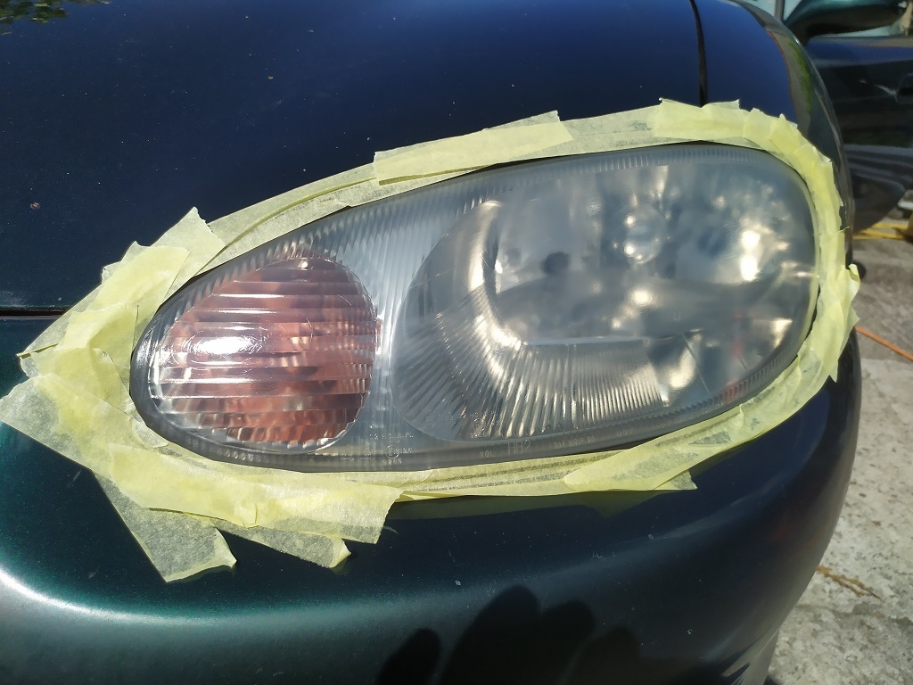

Plus d'un an :cyp: après avoir acheté le kit, je me suis enfin motivé pour le faire.
Je ne vais rien vous apprendre de plus que sur les vidéos. Chose curieuse, le mec sur le tutos ponce à sec, dans le kit j'ai eu du papier de verre waterproof. J'ai fais les deux :ricane: phare gauche à sec, phare droit à l'eau.
Autant dire que lorsqu'on attaque le phare au 180, on a clairement l'impression de tout arracher :aie:
Je n'ai plus les valeurs en tête, mais le kit est fourni avec un large intervalle de grains: 180, 320, 600, 1000 et 1500. Ne prenez pas ces valeurs pour argent comptant, c'est vraiment de mémoire (mais c'est pas loin de la vérité)
Etant fort bien pourvu en papier de verre vu ma passion pour la carrosserie :ricane: , j'ai utilisé des grains intermédiaires pour être sûr d'un résultat parfait (j'ai utilisé du 800 à l'eau, non fourni), idem pour du 1200, et j'ai fait la finition au 3000 à l'eau.

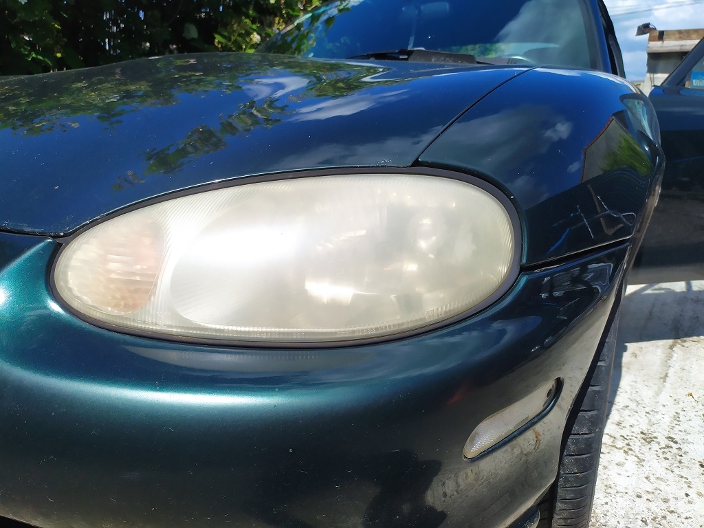

Le phare avant ( :aie: )

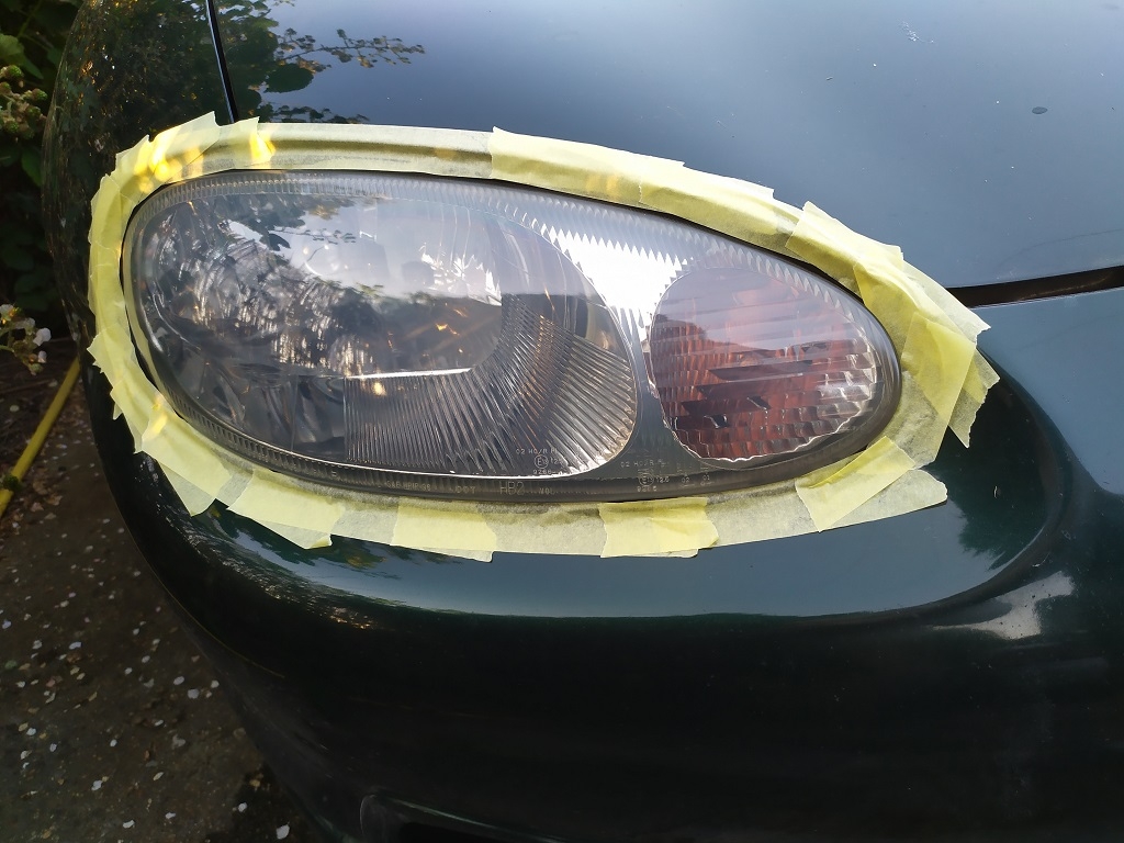

Le phare après ponçage, limite on ne voit pas de différence :ricane:

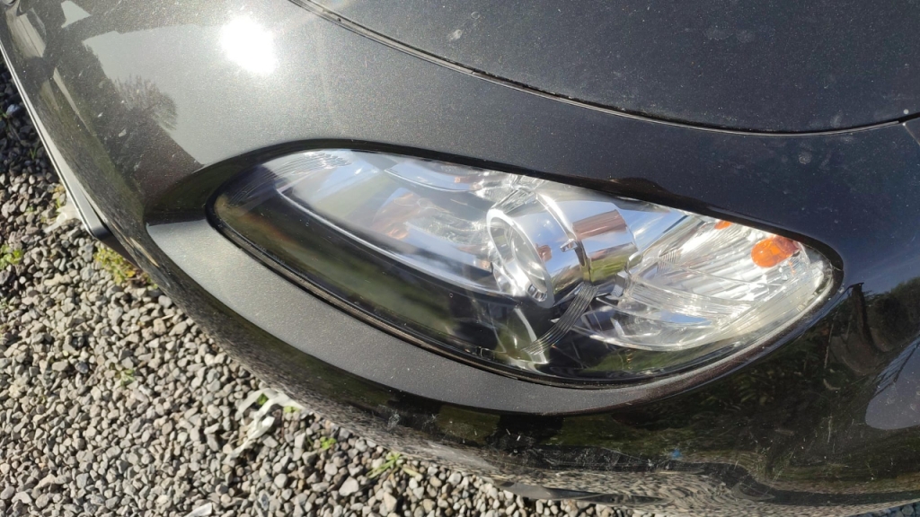

Le phare après polymérisation. Bin limite déçu:
- Ca n'est pas parfait parfait
- Il y a encore des traces de ponçage (pourtant j'avais fait attention), visibles avec le reflet sur la partie orange

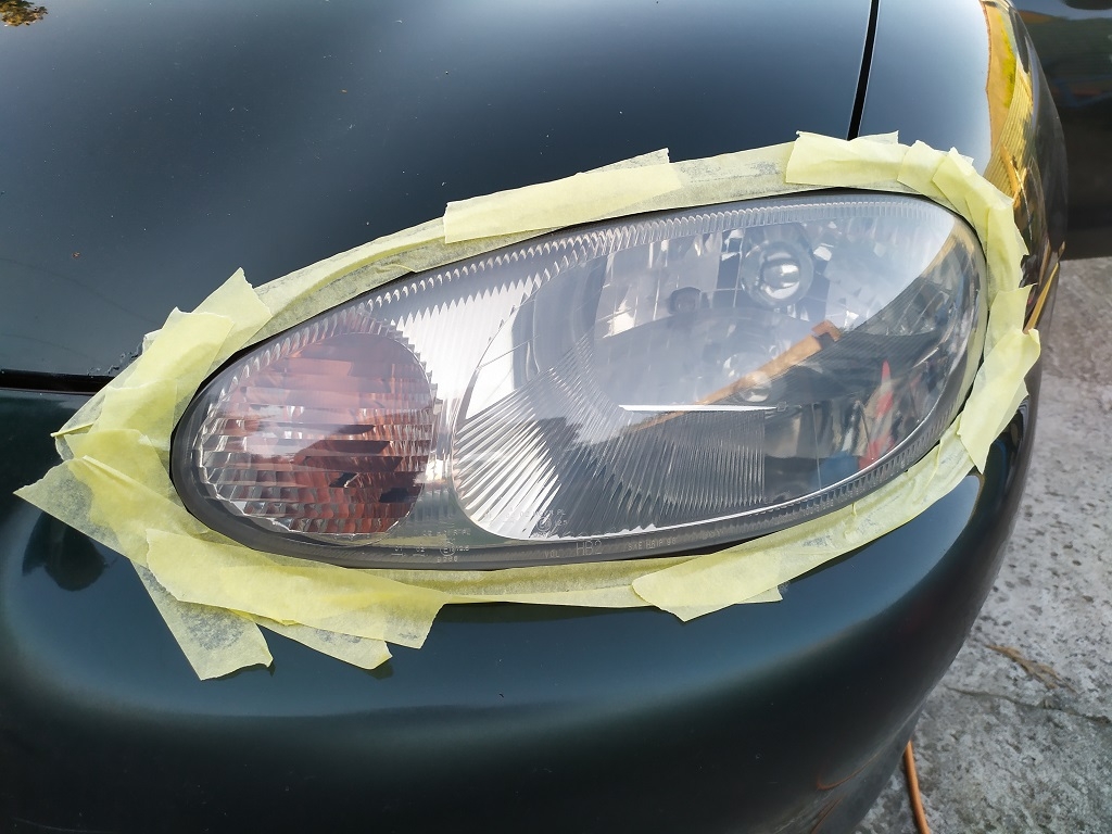

Un peu déçu de moi même sur le ponçage, j'attaque l'autre phare, mais à l'eau.
Un petit avant/pendant

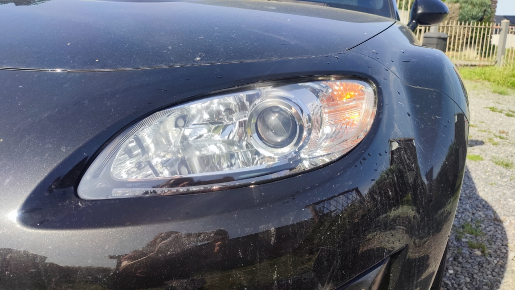

Et le résultat est top! :love:
Par acquis de conscience, je passe une "deuxième couche" sur l'autre phare, et nickel :bien:
Le produit semble avoir rempli les microrayure de ponçage, et le phare est LARGEMENT plus brillant
Bref, je suis ravi, et bluffé par le résultat.
A noter qu'il ne faut pas hésiter à remplir le godet, le produit non utilisé peut être remis dans la fiole pour usage ultérieur. Lors du 1er phare, j'avais vraiment mis un fond.
Je trouve que ça ne chauffe pas de manière uniforme, parfois il n'y a plus de vapeur qui sort, il faut secouer un peu le godet. Ca l'a moins fait sur le 2ème phare, avec le godet mieux rempli.
Pour le principe, j'aurais bien passé une couche de vernis 2K histoire de "sceller" le truc pour de bon, mais la bombe percuté la veille dont il me restait un fond était morte. Pour rappel, j'utilise pour de petites pièces de la peinture carrosserie en bombe. Le vernis est "bi compostant", il faut percuter la bombe pour mélanger vernis et durcisseur, l'avantage c'est que c'est de la même qualité qu'au pistolet (ou pas loin), l'inconvénient c'est que le mélange doit être utilisé dans les 24 heures. Là, ça faisait moins de 24h, bin c'était inutilisable.
Pas grave, ça sera pour une prochaine.
Donc, c'est top, n'hésitez pas à charger :bien:
Du coup ça fait bizarre, j'ai l'impression que ça n'est plus ma NB tellement son "regard" a changé, j'étais trop habitué aux phares jaunis :ricane:

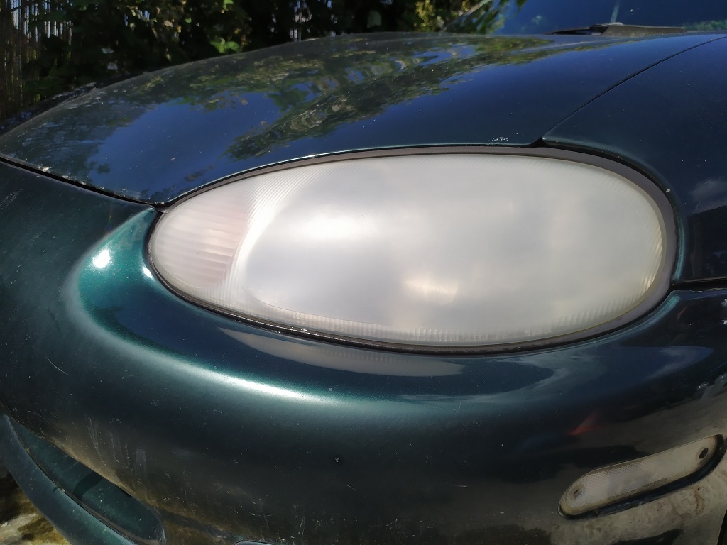

Fin Mai, j'ai passé un peu de temps pour rectifier les optiques avant. Ceux ci ont été vernis dans le passé, vernis qui au fil du temps a terni et a cloquer par endroit, bref un coup de neuf ça ne pouvez pas leurs faire du mal
au départ ça ressemblait à ça
j'ai commencé le ponçage avec un papier grain 240 pour virer le vernis , puis passage au 500, puis 600, puis 800, puis 1000, puis 1200 pour finir au 5000, le tout à l'eau
une fois dans cet état, passage du produit polymérisant à chaud pour obtenir ce résultat
