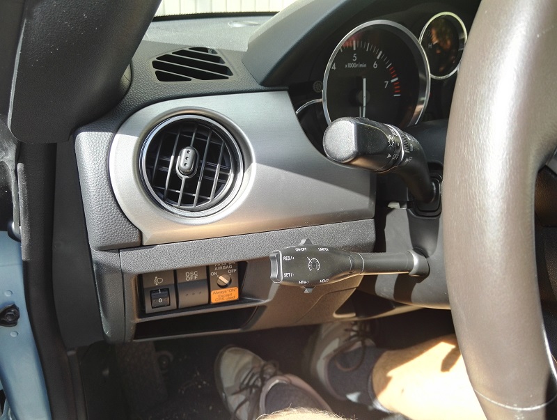

Propriétaire d'une MX5 Niseko RC bleu de 2009 depuis janvier, le régulateur me manquait vraiment, j'ai trouvé grace à vous mon bonheur et j'ai fait l'installation ce matin du kit.
J'ai acheté la nouvelle version de ce régulateur (rostra 250-9607-NS)
http://www.rostra.com/custom-cruise-con ... imiter.php
Ce nouveau model intègre maintenant le limiteur de vitesse et 2 mémoires direct pour le régulateur.
Le montage s'est bien passé grâce a vos conseils, mais quelle galère pour farfouiller sous les pédales.
J'ai testé le régulateur et le limiteur, les 2 marche parfaitement. Je n'ai pas encore testé la sauvegarde d'une vitesse programmée.

Message Publié : Sam 5 Août 2017, 21:10
Message(s) : 16141
Tu n'as pas implanté le comodo un peu bas par rapport au genou gauche ?
Message Publié : Dim 6 Août 2017, 06:22
Inscription : Jeu 7 Juil 2016, 15:45
Message(s) : 4
Non ça va, il est encore loin du genou.
