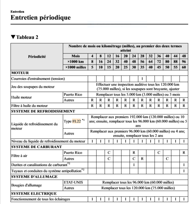

:hello: FL22 à changer tous les 10 ans, puis ensuite tous les 5 ans, d'après le manuel de l'utilisateur:
Membre n° 785 Image
viewtopic.php?f=319&t=38766
