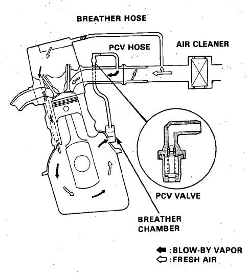

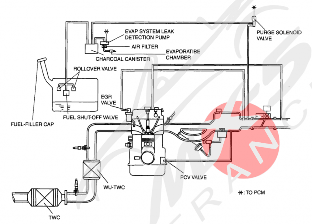

:oops: je n'avais rien compris au fonctionnement, j'ai trouvé un post qui explique mieux.
https://www.japancar.fr/forum/Sujet-FAQ ... -air-libre
En fait le circuit se fait par l'entrée d'air depuis le carter supérieur, c'est raison pour laquelle on voit parfois des petits filtres style KN en lieu et place de la tuyauterie au niveau du cache culbuteurs. La sortie se faisant au niveau de l'admission via la valve PCV et grâce à la dépression crée à l'admission, donc c'est un circuit fermé et le transit entre le haut moteur et le bas moteur se fait par les canalisations d'huile, suis-je bête :sic:
Donc si la valve PCV fonctionne mal, reste fermée en l’occurrence, il est normal que la surpression soit ressentie au niveau du remplissage d'huile (test du gant).

bender8125 a écrit :
s'il n'y pas de dépression dans l'admission la PCV ne retire pas l' excès de pression du carter. Au ralenti, est ce qu'il y a assez de dépression ?
Au ralenti le papillon est quasi fermé, donc il y a une grosse dépression dans l'admission. Elle peut seulement mettre 1s ou 2 à s'établir, le temps que quelques tours de moteur aspirent l'air encore présent.
A 2500tr à vide le papillon est quasi-fermé-ausssi-mais-un-peu-moins, tu devrais donc avoir à peu de choses près la même dépression, un peu plus faible (donc un peu plus de pression mais toujours loin de la pression atmosphérique).
Il n'y a qu'en charge qu'il peut y avoir une pression proche de l'atmosphérique - voire un peu au-dessus, signe d'une admission bien optimisée :oui:
