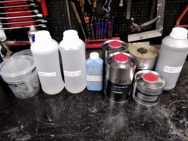

Puis achat du matos
Oui, c'était avant la fin du monde :cyp:
J'ai voulu faire mon malin au début et utiliser de la peinture en pot de magasin de bricolage... (V33 et spécial acier quand même)
Et bien même diluée, ca fait de la m**** :lol:
C'est bon pour faire des boiseries et rien d'autre
Du coup, 1ère commande

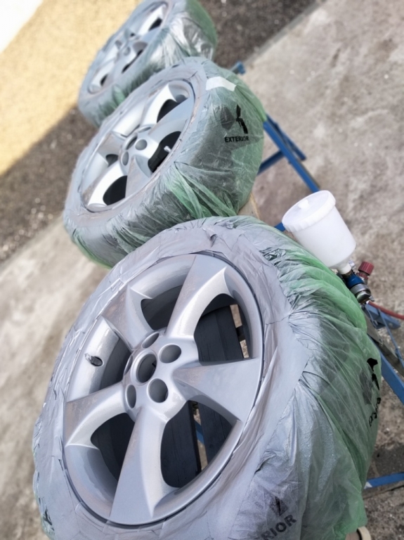

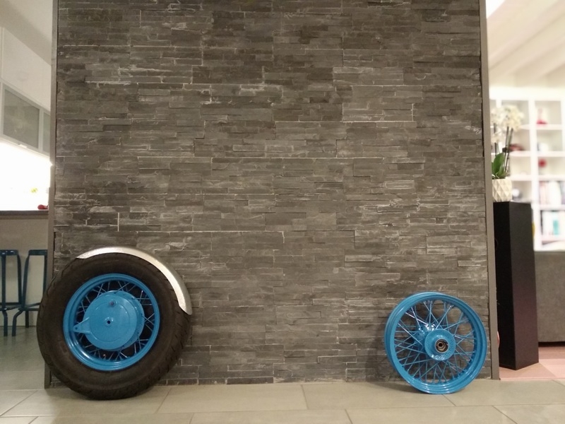

Test sur une jante
et rhâââ, c'est bon de bosser avec le matos qui va bien.
Rien à voir avec le vernis d'une bombe. P**** là y'a une vraie profondeur!!

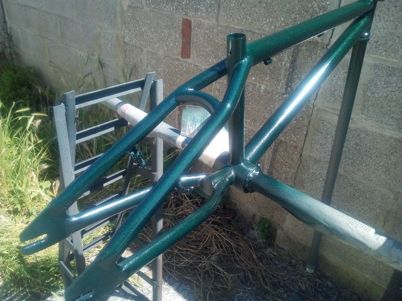

Tout ceci pour entamer un vrai projet: une moto

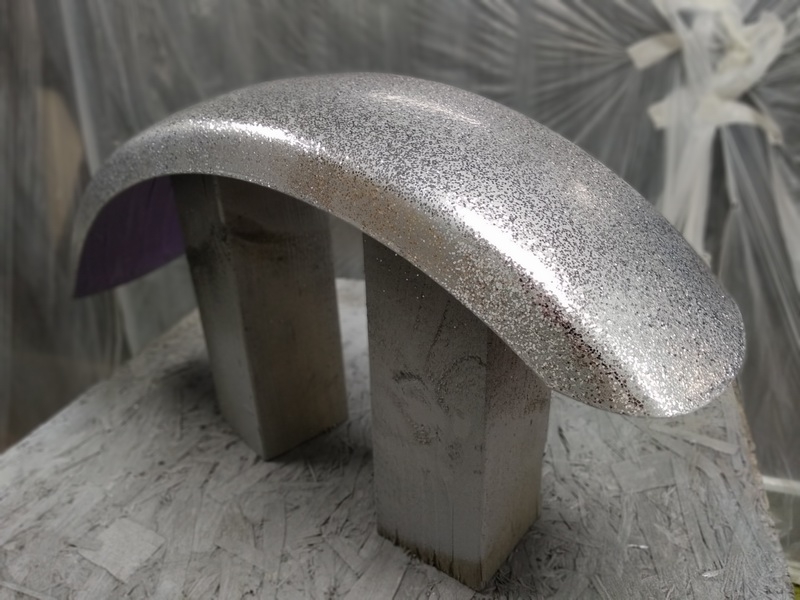

Essai avec une peinture en brillant direct

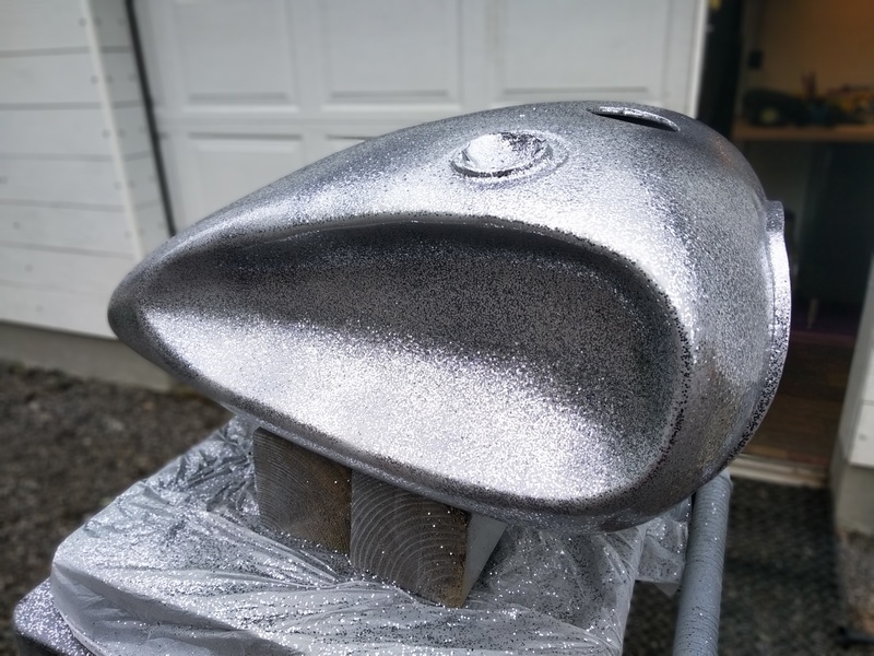

Puis plus dur, du metal flake.
Pas évident de trouver le bon appareil pour balancer les paillettes (merci Kévin :cyp: )
Et ensuite, 4 séances de vernis avec une dizaine de couches à chaque fois pour les noyer :etonne:
Suis pas encore à l'aise pour faire des couches énormes. Peur des coulures

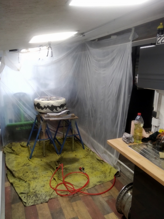

Je préfère peindre dehors, ça ventile mieux.
A l'intérieur, pas évident de se faire une cabine vraiment étanche. Faut avoir de la place. On est vite dans le brouillard :roll:

Mais avant j'ai 8 jantes qui m'attendent pour perfectionner mon apprentissage :geek:

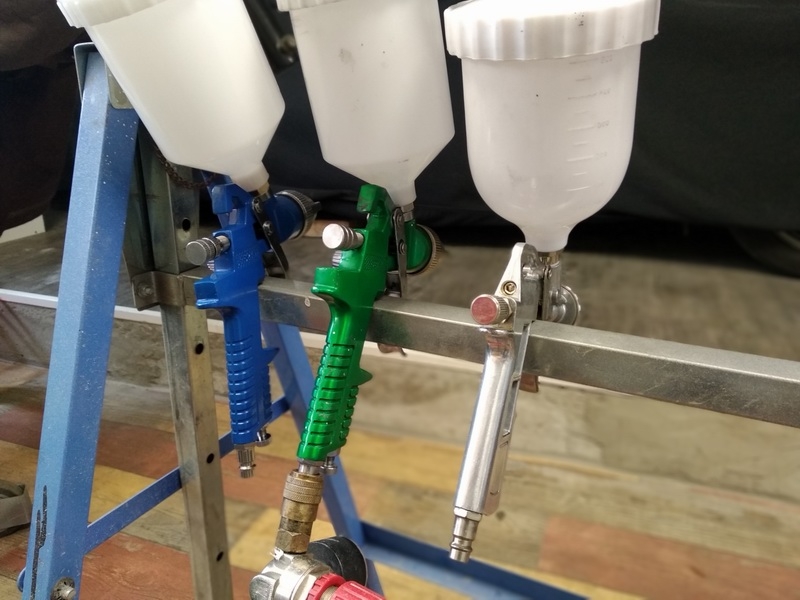

du coup t'as pris quoi comme pistolets ? pourquoi 3 ?
et t'as fait comment pour les paillettes ? :red:
2 petites astuces pour ça, même si pas très académiques :
- un tuyau d'aspirateur glissé dans un coin, l'aspirateur dehors, ça fait un très bon extracteur maison - préférer les aspirateurs à sac, le bac et les filtres de ceux sans sac sont rapidement pourris par les gouttelettes, et un grand tuyau réduit beaucoup le pourrissage
- j'utilise plutôt des draps que des films plastiques : ça laisse entrer l'air pour renouveler celui extrait par l'aspirateur, doucement et un peu filtré. Ca peut aider d'attacher les draps à mi-hauteur pour ne pas qu'ils bombent trop vers l'intérieur. Et quand y'a ni aspirateur ni masque à dispo, ça laisse quand même sortir un peu les gazkipuent.

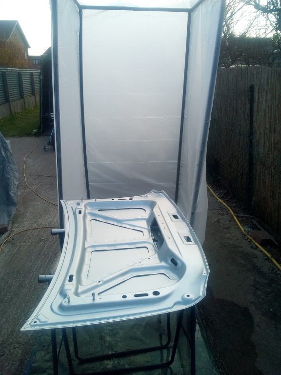

Oui, et surtout pour le vernis je trouve. En intérieur, on se retrouve dans un brouillard à couper au couteau. La peinture ça va encore, mais le vernis :aie: :aie:
En extérieur ça m'embête un peu aussi, la dernière fois pendant que je vernissais la malle ci-dessous, le voisin était dans son potager, ça sentait le vernis, j'imagine ses salades au solvant. Bon, d'un autre côté elles sont bien brillantes :cyp:
Pas bête l'extracteur/aspirateur, idem pour les draps. J'ajoute de bien tremper le sol, ça retient énormément de poussières.

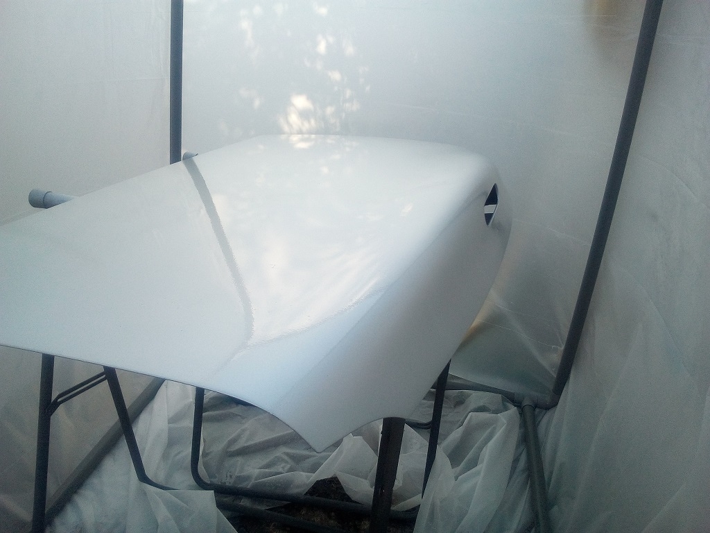

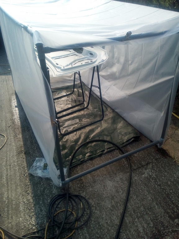

J'ai un peu mixé les 2, avec de la bâche "épaisse", fixée sur une structure en tubes PVC de plomberie :D J'ai suffisamment de tubes pour me faire une cabine de 2m x 2m (et 2m de haut), mais pas assez bâche, donc voilà une version intermédiaire:
Je peins et vernis avec la structure levée:
Et pour le séchage, je la repose
Complétement manouche, mais résultat très très satisfaisant pour le coup. Quelques poussières, mais insignifiantes.
Des premiers prix sur ebay ou Amazon
un pour chaque produit: apprêt/peinture/vernis

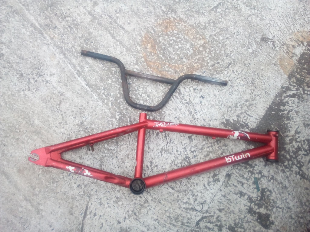

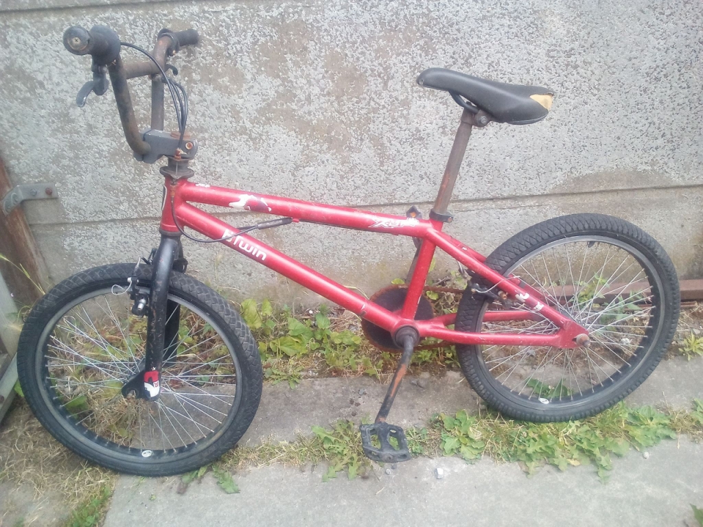

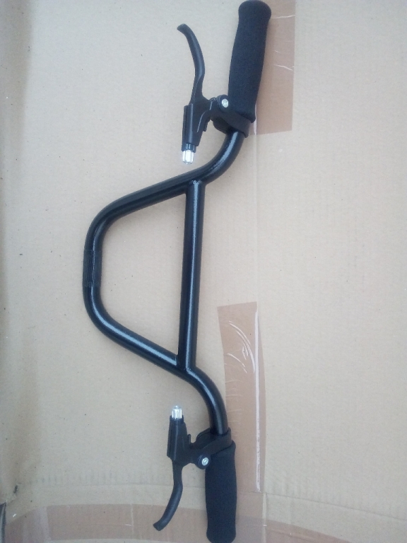

Début Juin, en allant conduire la petite à l'école, je vois un vieux vélo abandonné dans un coin de rue. Je vais voir de + près, il est bien pourri, la roue AV est posée à côté...
Le midi, il est encore là
Le soir, il est encore là, c'est le jour des poubelles et les éboueurs ne vont pas tarder à passer.
Bon, bin je récupère :)

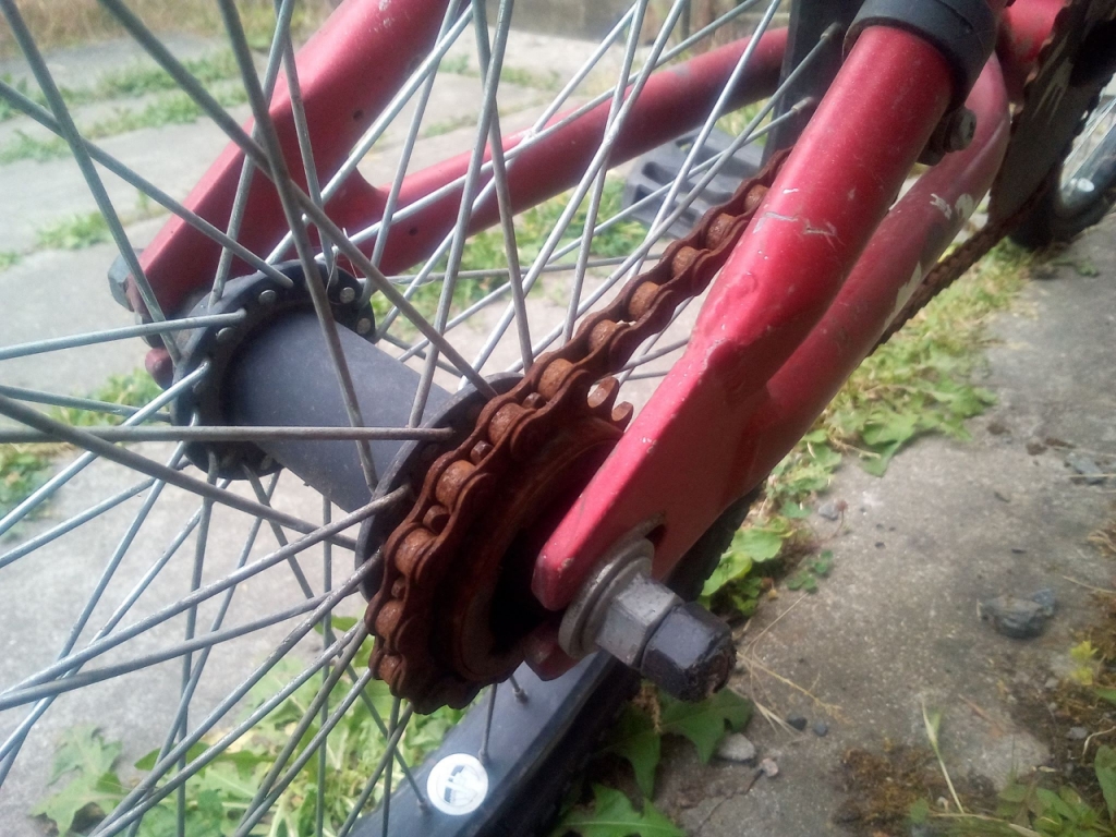

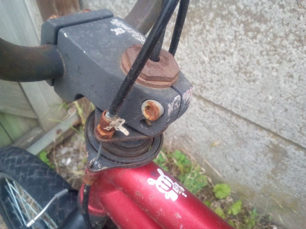

Premier bilan rapide à la maison, c'est un vieux BMX Decathlon X'Up, "adapté aux enfant de 7 à 13 ans", en bon gros acier bien solide. La roue AV n'a plus ses écrous, elle est juste posée pour la photo, les pneus sont craquelés et ne supportent pas le gonflage, les chambres sont surement poreuses depuis bien longtemps.
Le reste est triste d'un point de vue cosmétique:
Rouillé et bigné de partout. La chaine était totalement rigide à cause de la rouillle :P
Avec une seule clé Allen de 5, on démonte 95% du truc :)
J'y ai passé 1/2 litre de dégrippant, mais rien de cassé, à ma grande surprise.

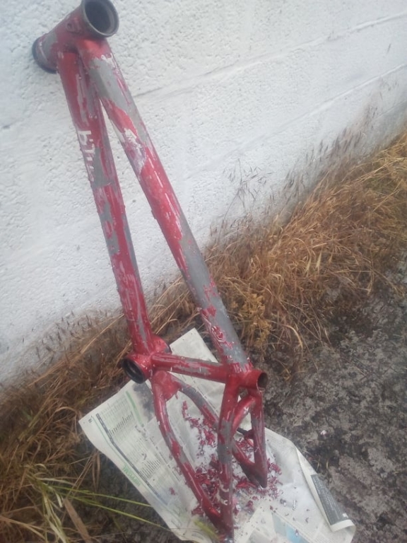

Nettoyage au jet haute pression, puis on tartine de décapant V33, on laisse agir une nuit, ça part tout seul
On termine par un léger ponçage à la main pour éliminer les dernières traces de peinture, et on passe en apprêt.
Pour la peiture, pas envie de faire des frais, voyons ce qu'il reste dans le garage... Image
Un fond de peinture Mazda 18J Grace Green! :idea:
Non, il ne va pas oser? :cyp:
Siiiiiii :D

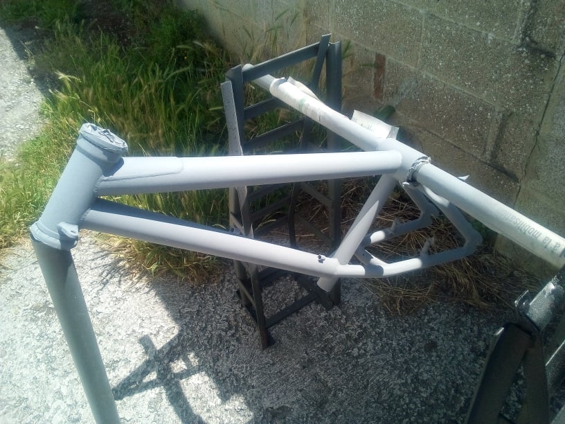

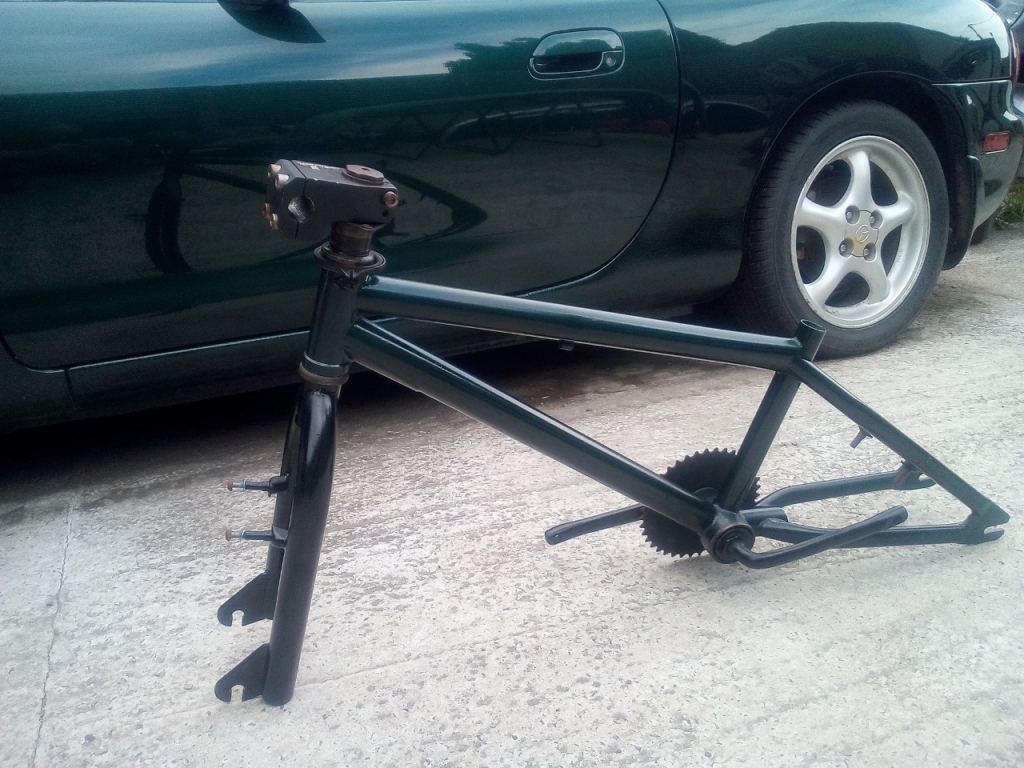

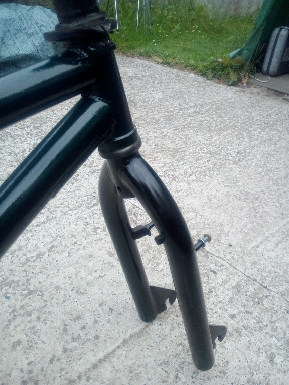

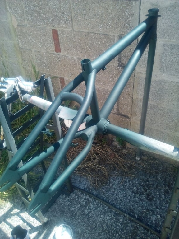

La première couche d'accroche a été faite avec la bombe utilisée dans l'autre topic pour faire mes rétros.
La suite, au pistolet.
Après la peinture, vernis
Et on laisse sécher.

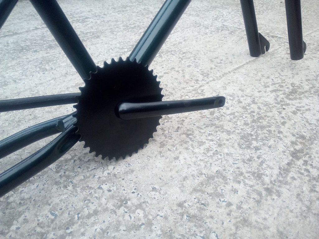

Le pédalier, les manivelles, tige de selle, guidon et fourche ont été fait de la même façon, avec un reste de Restom Epoxy noir satiné
On sécurise le tout avec la pose de nouveau leviers de freins, et des poignées mousses neuves. Heureusement, ça ne coûte pas très cher chez Decat
Ca commence à prendre forme
Achat d'une chaine neuve, de nouveaux câbles/gaine de frein (j'ai enlevé le système de frein à rotor, qui permet de faire des tours complets au guidon sans emmêler les câbles, je suis passé en freinage classique), nouveau patins, pneus et chambres neufs, idem pour la selle.
Y a juste la roue libre à l'AR (avec le pignon) que je n'ai pas réussi à démonter :tantpis:

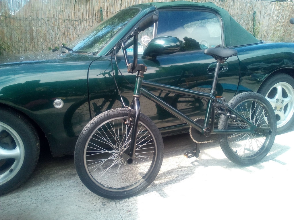

Tout n'est pas parfait car il y a encore de la visserie un peu rouillée, mais voilà le comble du snobisme, avoir un vélo de la même couleur que la voiture :D
Et voilà un vélo à pas cher pour la petite, même s'il est encore grand pour elle. Le hasard veut aussi que la ville va inaugurer un "pump track" dans le lotissement à 200m de la maison, je crois que je vais l'emprunter pour aller faire un peu le con :oops:
Pour en revenir au sujet principal, peindre un vélo au pistolet c'est pas mal, mais j'ai l'impression qu'on gâche énormément de peinture.
Autant sur une forme +/- "plate" comme une porte, ou même un pare choc, le jet du pistolet couvre bien, autant là, avec la forme tubulaire du cadre, on en fout 80% au dessus et en dessous de la surface à peindre. Du moins c'est l'impression que j'ai eu. En réglant le pistolet, on peut arrondir le jet, c'est ce que j'ai fais pour que ça s'approche du comportement d'une bombe. Par contre, attention aux coulures.
Autre aspect chiant, les coins et recoins pas évident à atteindre au jet sans faire de la merde, comme à l'arrière. Pas évident de bien recouvrir le côté intérieur des pattes du cadre par exemple.
Le résultat n'est pas 100% parfait, mais ça fait le job et j'ai terminé une bombe entamée et des fonds de pots qui auraient mal vieilli et fini à la déchetterie, alors je suis content.
Pour un résultat parfait, il faudrait un ponçage/lustrage, mais bon, pour un vélo destiné à finir par terre, j'hésite :red:
