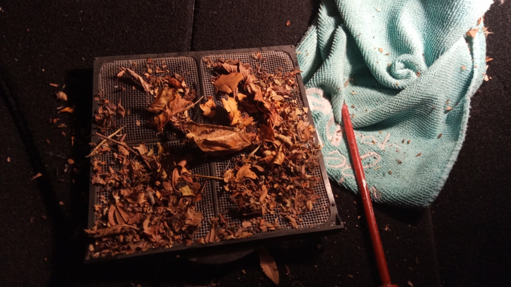

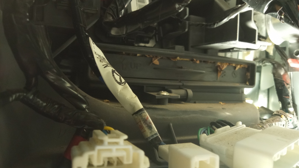

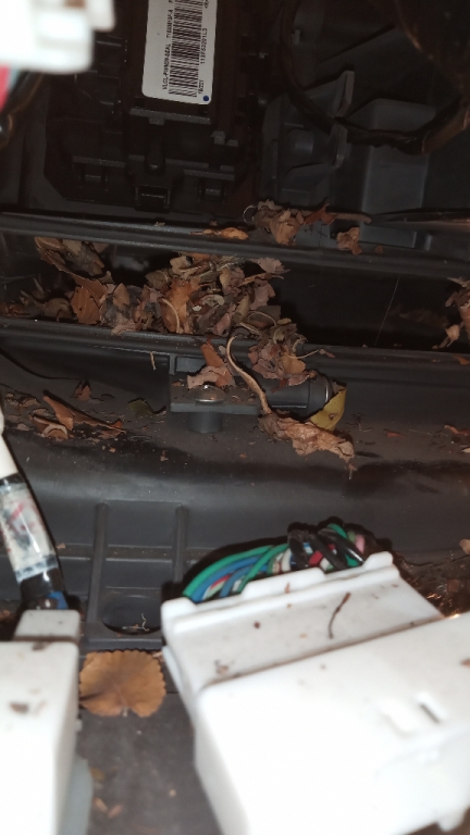

Une vraie merde ce "filtre à habitacle"...
Ça fait un moment que je repoussais l'échéance de peur de péter un truc au démontage mais je n'aurai pas du... Tout était plein de feuille de a à z une vraie cata :aie:
Le tuto est nickel je rajouterai juste 2,3 détails pour le compléter :
-un coup de "soufflette" est vraiment obligatoire pour vraiment dégager toutes les feuilles du boîtier et du conduit d'arrivée d'air, l'aspirateur ne suffit pas.
-Le démontage du moteur de ventilation est vraiment indispensable car en enlevant le filtre la moitié des feuilles tombent dans celui-ci..
Le troisième point c'est vraiment d'être très patient au moment du demontage de la garniture sous le tableau de bord, ça tient bien et les fixations sont fragiles...
Pour le coup mazda à vraiment fait de la daube :cubitus:

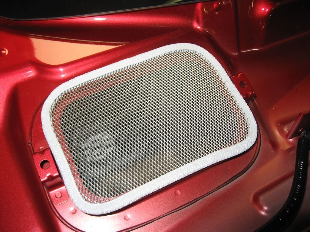

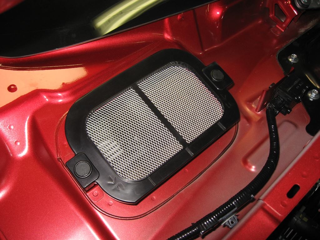

j'ai posé une grille de préfiltration au niveau de la baie de pare brise mais je vais certainement passer par une filtration un peu plus sérieuse que cette moustiquaire en plastique d'origine :sic:
mes photos:
En tout cas merci pour ton retour! :bien:

Je vais essayer le montage suivant: doubler ma grille inox et intercaler un filtre style hotte aspirante, ainsi l'accessibilité ne sera plus un problème :idea:

La grille de protection au niveau de la baie de pare brise est je pense une très bonne idée (je fais ça demain matin)
Pour le filtre à mousse type "hotte" tu n'a pas peur que ça garde l'humidité ?

Il y a effectivement le filtre qui peut prendre l'humidité, mais avec le flux d'air traversant ça le sèchera très vite :oui:
La maille que j'ai utilisé est assez serrée pour stopper pas mal de corps étrangers, mais pas les poussières :tantpis:
C'est une très bonne idée aussi si vous avez des souris là où vous garez votre ND. :aie:
https://forum.miata.net/vb/showpost.php?p=10925161&postcount=6073
Lui aussi, et il a fait ce tuto pour ajouter la grille :
https://forum.miata.net/vb/showthread.php?t=761527

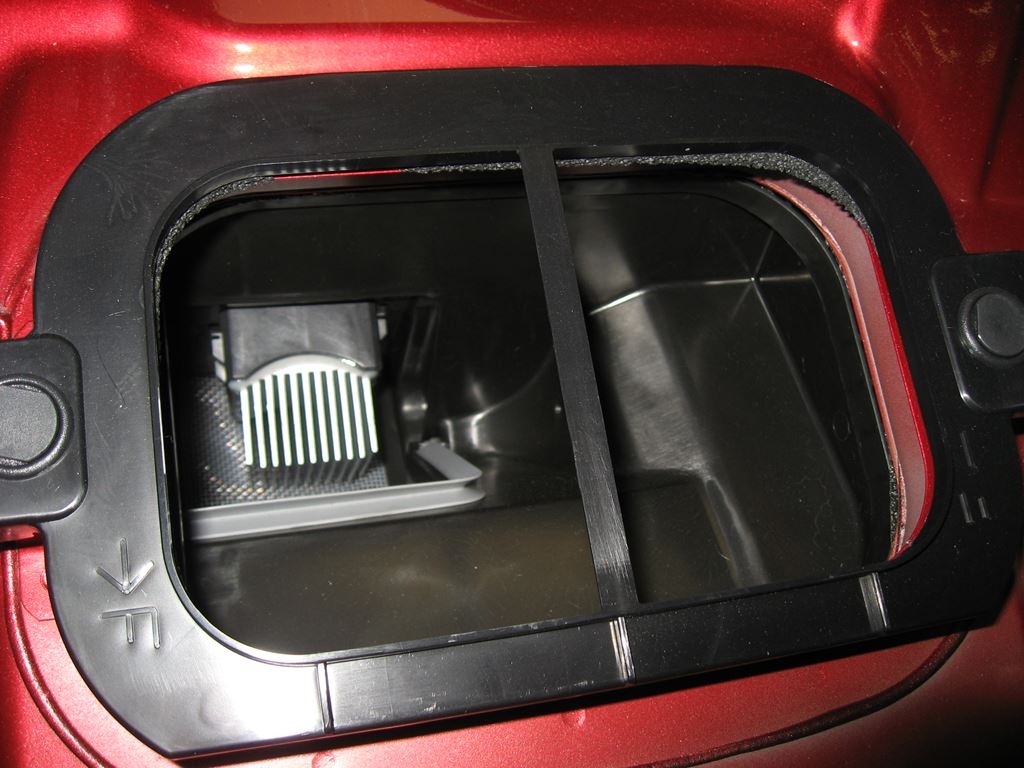

The project is not hard but it does take some tools that you may or may not have in your inventory. Because I had the tools I needed, the project cost $7.00 and 1 hour of time. I bought aluminum gutter guard screen at Menards and cut it to fit the plastic bracket that sits over the cabin air intake. It has very small grill openings that I feel make it impossible for a mouse to squirm through.
https://www.menards.com/main/building-materials/gutters-accessories/gutter-accessories/spectra-6-x-20-gutter-screen/6exproll/p-1444443250430-c-5812.htm?tid=-4931692762370486101&ipos=1
You have to be willing to do some disassembly to reach the air intake entrance. You also have to have some basic arts and crafts skills--essentially cutting and tweaking your cut material. My tool list: Socket wrench, extension and 8 mm socket, small flat head screwdriver, trim removal tool, scissors, needle nose pliers, metal snips, markers, gloves, wood block, cardboard for template. flashlight.
The down side is that I used only about 10 inches of the 20 foot roll of gutter guard material. I have enough for 19 more Miatas. ;)

View of cabin air intake with plastic trim held up by wood block

Final assembly

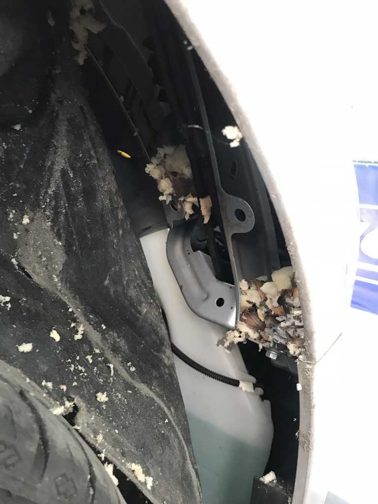

Comme l'évoque l'article en anglais, c'est aussi efficace pour éviter que cela serve de réserve ou de nid pour des rongeurs...
J'ai eu une mésaventure de la sorte avec une Mégane garée durant deux semaines à proximité d'un noisetier. Un écureuil s'en était servi de garde manger, et comme des fils le gênait probablement dans ses aller-retour entre l'arbre et sa réserve, il n'avait rien trouvé de mieux que de les sectionner.
Ci-dessous une photo de sa réserve, faite dans l'aile avant :lol:
