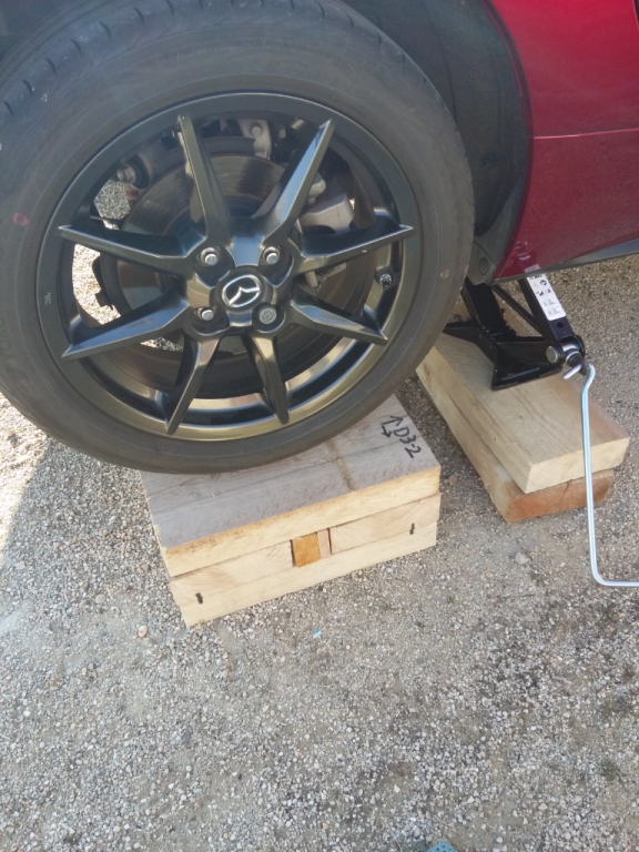

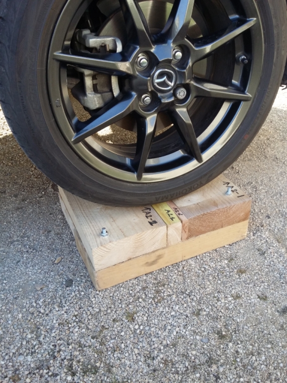

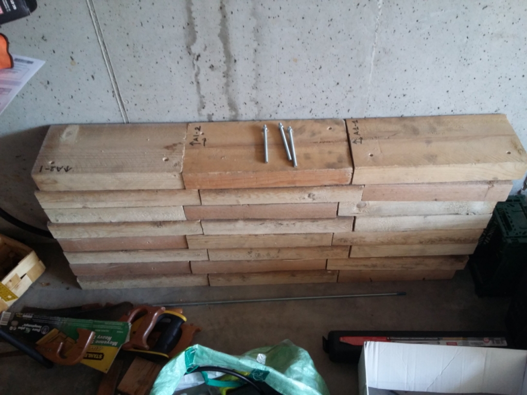

Technique de levage "pont maison"
La voiture est posée sur ses roues sur 4 plots en bois: 40x40x19
La hauteur permet de se glisser sous la voiture.
La surface des plot fait que la voiture est stable.
Ces plots sont faits de 3 épaisseurs de basting solidarisés par des tiges filetées.
Chaque marçreau de basting est traversé par 2 tuges.
Les plots sont démontables pour le stockage:
ND 1.5 red 2018

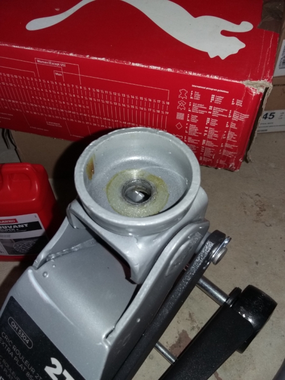

Et comme il faut faire pas mal de levages pour monter progressivement la voiture pour ajouter une épaisseur au fur et à mesure sous les roues. J'ai investi dans un cric hydraulique à tarif raissonnable:
CLAS Equipements Oh 5304 Cric Rouleur 2T Extra Plat 85mm

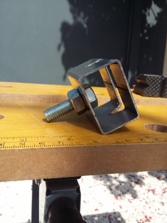

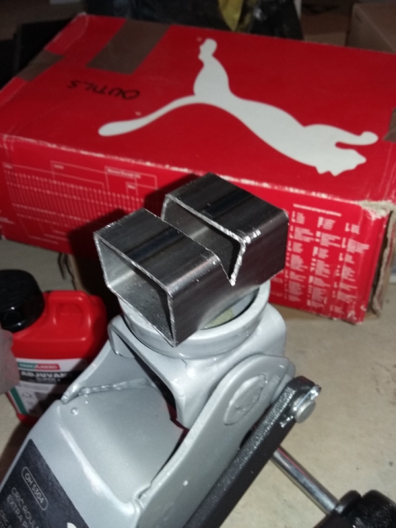

J'ai fabriqué un adaptateur pour pouvoir lever sur feuillure:
Les patins caoutchouc d'amazon m'inspire pas confiance.
J'ai pris un "tube" carré, découpé une encoche et percé un trou pour y visser un boulon+ecrou.
J'ai bourré la pièce de bois pour résister à l'écrasement.
ND 1.5 red 2018

Pas mal ! J'avais cette idée également. Par contre si tu dois travailler sur les freins (et enlever les roues) tu ne peux pas ... !
Shizuka.
 Sujet du message : Re: [Divers] Levage d'une Mx-5
Message Publié : Mar 9 Avr 2024, 19:11
Pas mal, c'est vrai mais il manque un trou d'arrêt de crique en bout de l'encoche, ça risque de s'ouvrir. Désolé c'est mon passé d'aéronautique qui refait surface......

bachbach ne doit pas avoir dans l'idée de faire décoller son cric :ptdr:

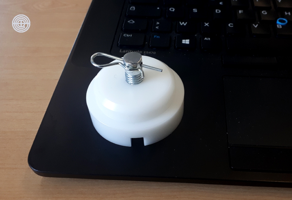

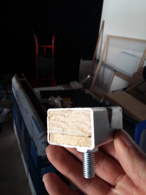

Dans le même style, mon frère m'avait fait une une pièce en polyamide
Mes terrains de jeux
Message Publié : Mar 9 Avr 2024, 20:05
Message(s) : 5834
Nickel cette pièce en polyamide :bien:

Je plussoie, c'est moins de l'aéronautique pure qu'une sage et très simple précaution à mettre en œuvre systématiquement :oui:
- Mais, euh, tu peux préciser de quoi il s'agit stp ? Lapin comprit :cyp:
- Faire un trou rond à la place de l'angle au fond du "V" de l'encoche, de chaque côté du tube carré.
- D'accord mon cher, mais à quoi bon ?
- C'est de la RdM :oops: L'angle aigu au fond du V forme en soi une amorce de déchirure de l'acier (a priori pas dans le sens du laminage :jyg: mais quand même). Si on met la pièce en contrainte comme ici, avec du poids sur les côtés en soutenant la pièce par son milieu, la contrainte dans le métal est concentrée au fond du V - plus le V sera finement taillé, et moins il y aura à appuyer pour que le V s'ouvre vers le bas en se déchirant. :aie:
Remplacer cet angle aigu par un trou rond répartit ladite contrainte sur le périmètre du rond (je passe le détail de la répartition, mais c'est vraiment significatif), ce qui augmente d'autant l'effort nécessaire pour atteindre la déformation plastique, et donc la résistance au déchirement de la pièce. :idea:
Une illustration à la maison : prenez une bande de papier solide et essayez de la déchirer en tirant bien droit sur 2 les deux petits côtés. Pas facile, hein. Parce que l'effort est réparti uniformément sur toute la largeur de la bande.
Maintenant faites sur un des bords longs une micro-entaille aux ciseaux : à peine on va tirer dessus, la bande va s'allonger du côté de l'entaille, l'étirer, et sans tarder se déchirer entièrement à cet endroit précis. Parce que l'effort, dès le début de la déformation élastique, s'est concentré au niveau de l'entaille.
