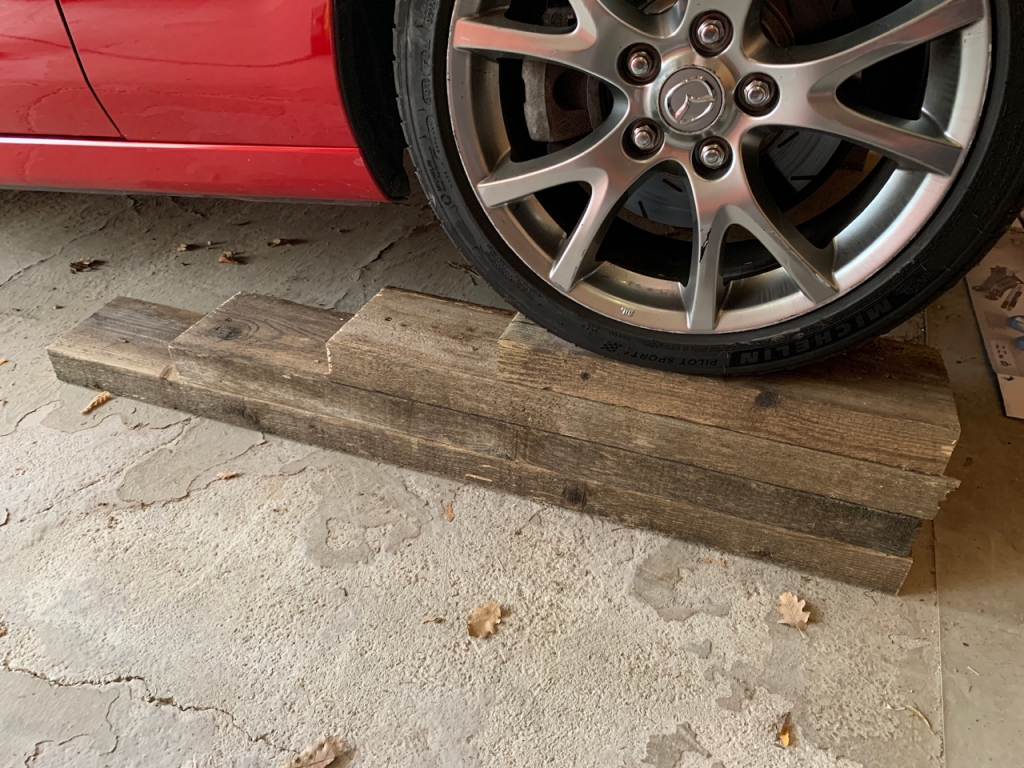

humungus a écrit :
Bonjour :hello:
J'ai un jeu de rampes basiques dans ce style :
J'arrive bien à lever l'arrière de la ND, mais l'avant ne passe pas car le parechoc est un peu + bas... :aie:
J'ai lu que certains avaient fabriqué des rampes avec des planches de bois. :idea:
Est-ce que vous auriez des exemples en photo ?
Tiens >>ici<<
Je n'ai toujours pas mis les cales à l'avant et je ne l'ai pas testé avec la ND (mais la NC rabaissée passe sans souci)

thom a écrit :
Tiens >>ici<<
Simple mais efficace ! :bien:
Tu les as vissées ensemble ?
Ou c'est juste empilé ? (ce qui n'est pas bête, ça permettrait de régler l'horizontalité de l'auto selon les besoins...)

thom a écrit :
Elles sont vissees
Ta bricole est pas mal du tout , car tu montes la voiture de 24 cm ce qui est mieux que les rampes métallique qui montent la voiture que de 21 cm et autre avantage c est la longueur de la rampe car ca monte trop raide en avant sur les metal ... meme avec une NC en hauteur normal ..faut legerement ecarter les rampes vers l exterieur , ce qui donne une sensation de danger quand tu es sous la voiture .
Par contre ,ca doit etre un peu lourd a deplacer ?
Et du coup a tu mis des butoirs en fin de rampe ?

Je n'ai pas pesé mais effectivement c'est un peu lourd à déplacer.
Et non je n'ai pas encore mis de butées, du coup je compte les marches quand je monte et le plateau est suffisamment long pour ne pas avoir trop d'appréhension.
