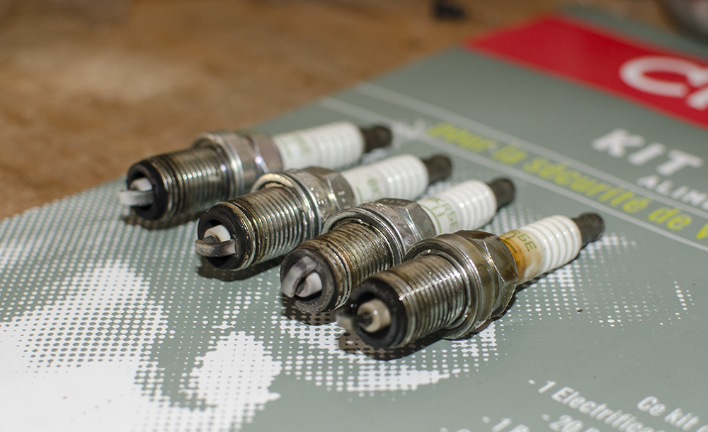

Ça y est, j'ai changé mes bougies. Finalement, je n'ai pas mis de graisse car NGK recommande de ne pas en mettre.
Bon 1ère surprise, il y avait des BKR5 au lieu de BKR6E? Et les électrodes étaient un peu blanches...
2e surprise, il y avait un peu d'huile sur la bougie la plus proche de l'habitacle, c'est grave ? :tantpis: (Ma conso d'huile est très faible)
Sinon, top l’astuce de l'outil magique pour remettre les bougies. Mais je n'ai pas réussi à viser d'un quart de tour (je n'ai pas de clef dynamo à 20nm) avec ma clef à bougie merdique. Du coup j'ai du resserrer d'environ 2/3 de tour.

Intéressé par les réponses car j'ai exactement la même chose (plutôt rassurant?): bougies blanches et huile.
A l'inverse de toi, j'avais des brk6e et maintenant des bkr5e, mais j'ai un 1,8l...En tout cas, je trouve que le moteur tourne plus rond.

Voilà une photo des mes anciennes bougies.
Je n'ai pas encore roulé avec, donc pas de comparaison niveau comportement du moteur. J'ai juste démarrer, je pensais que ça allait mettre un peu de temps vu qu'elles sont neuves, mais ça na vraiment démarré au quart de tour et tous les cylindres fonctionnaient.

Pour l'huile c'est peut-être le joint du cache culbu qui fuit un peu.
