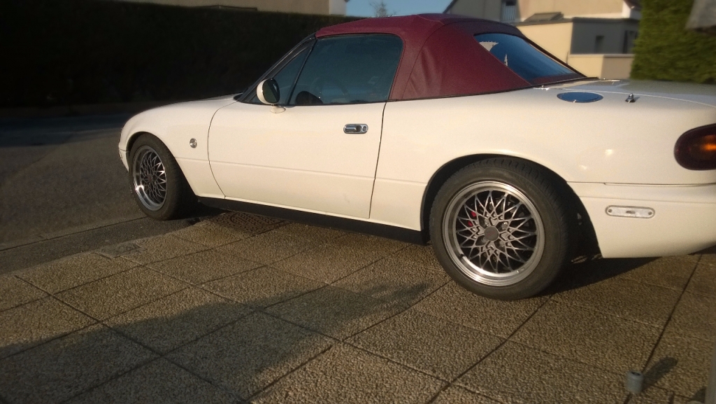

>> ton montage a l'air bon ! En tous les cas, esthetiquement je trouve que cela rend bien :jaime:

Oui c'est pas mal, mais j'aime pas les bosses devant la bar n°3 !!!

Joli montage ci-dessus, surtout le long de la fenêtre, cette section est souvent difficile.

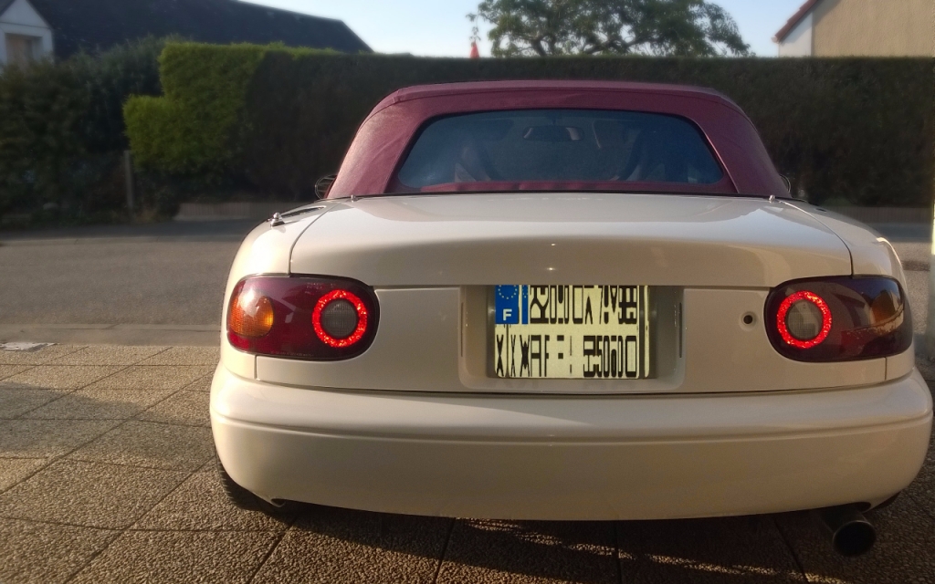

ben voila c'est fait !
ça aide bien ce fameux tuto, un grand merci et une photo pour immortaliser la chose :oui:
il me reste deux plis au bout de deux jours, c'est pas méchant mais j'espère que ça va s'estomper..

Normalement en fonction de la chaleur ambiante (en espérant avoir un été cette année :sic: ) la capote devrait "se donner". Tu t'ai bien amusé pour la changer? ;)
Par contre, ne pas oublier avant de décapoter, de dézipper le mica, sinon tu vas le plier (en hiver par grand froid, tu le casseras) et ce n'est pas récupérable...
