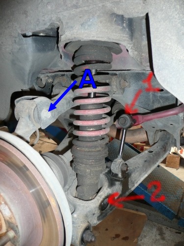

Je me permets d'ajouter un p'tit truc pour l'arrière.
Si comme moi, vous êtes passé en suspension de NB sur NA, il est impossible (seul en tout cas et pour les suspension que j'avais) de remettre l'amortisseur, la vis qui dépasse au dessus de la coupelle est beaucoup trop longue et ça passe pas.
La solution, retirer l'écrou "A".
ça permet de gagner vraiment beaucoup de place et ça facilite énormément la tâche !
Par contre pour le remettre après, il faut jouer avec le cric et une chandelle sous le triange pour précontraindre le ressort en montant/descendant la voiture.
J'ai mis moins de 2h tout seul pour l'arrière.

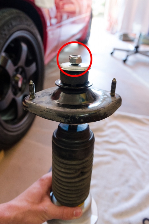

Hello. Petite question concernant le montage avant de me lancer dans les travaux. Quel est le couple de serrage pour la tête amortisseur
(je parle de cet écrou :
Ce sont des amortisseurs Bilstein B8 de NB que j'installe sur une NA.

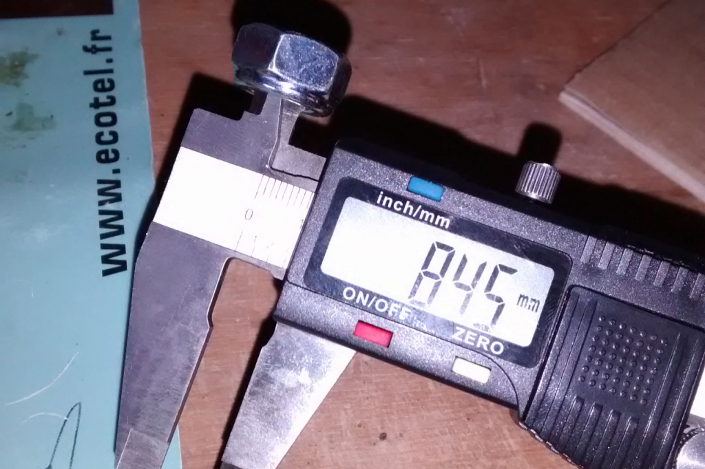

Sur la notice Bilstein, ils indiquent un couple de 25 Nm pour du filetage M10. (j’imagine que ce sont des écrous M10 vu que la diamètre intérieur est de 8.45mm).

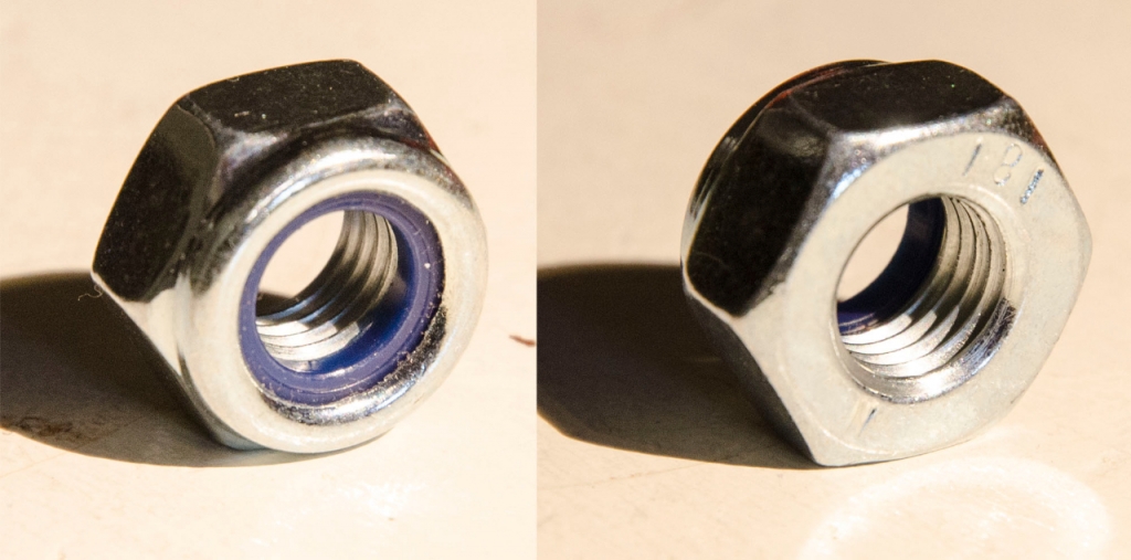

Autre chose, toujours sur la notice Bilstein, ils indiquent que l'écrou est "auto bloquant" :? Du coup il ne sert qu'une seule fois et se bloque automatiquement au serrage adéquat ?

Pour ton écrou auto blocant,observe le et tu comprendras sont fonctionnement.Ce n'est qu'une bague en plastique qui fait le blocage,généralement ce type d'écrou ne sert que seul fois.

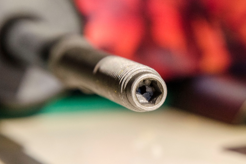

Effectivement, j'ai bien un pas de vis torx dans l'axe de amortisseur.
Et l'écrou est autobloquant visiblement.

Fisico, l'écrou ce bloque, peut importe le couple.
Essaye de le mettre à la main, tu comprendras.
