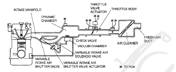

petite réflexion, j'ai étudié le manuel de dépannage page 1443.
Valve actuator + solenoid valve Créer un vide
si l'un de ces composants est défectueux ou même la check valve, plus de vide.
voir même plus simple il y a un fusible.
Je vais commencer par la partie électrique, dans le manuel tout est expliqué pour tester les différents composants.
la PCV valve est quand de conception très simple, un élément électrique tombe plus facilement en panne
Je regarde cela ce soir

ah mais je me trompe, ça active des volets dans l’admission
Je ne savais même pas que cela existait..
Cela créer une modification dans le flux d air.
Donc rien à voir avec la PCV
 Sujet du message : Re: [NC] Remplacement valve PCV
Message Publié : Mer 20 Fév 2019, 18:01
C'est ce que j'allais te dire c'est le collecteur à chambre variable dont tu parles.
Le machin qui s'ouvre vers 3500/3600 trs et te donne un coup de pied au cul quand tu est avec un 4/1. Sans le 4/1 tu ne le ressens qu'à froid, à chaud c'est imperceptible.

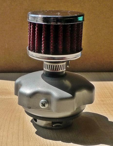

Si ma pcv meurt je fais ça plutôt que de me casser la tête à la changer :
NCFL 1.8L Kaminari
Message Publié : Dim 24 Fév 2019, 21:24
Sauf que là tu ne résouts rien, car au niveau du cache culbuteurs ou du bouchon c'est l'aspiration. La valve PCV c'est la sortie vers l'admission.
