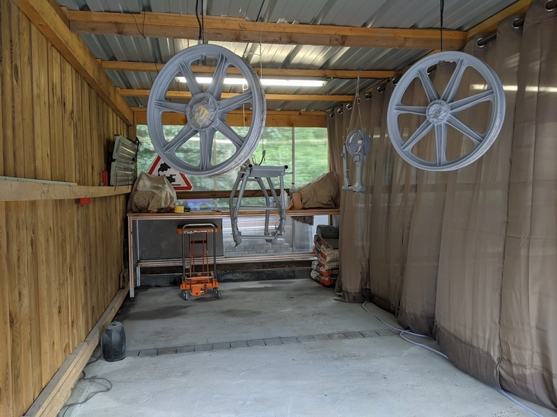

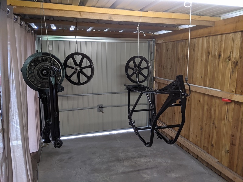

J'ai écouté vos conseils et mis des rideaux dans mon nouvel espace bricolage/peinture :beer:
Dalle béton, de la place, c'est génial de pouvoir peindre dans ces conditions
-J'avais accroché les objets trop haut, c'est lourd le pistolet à force... :cyp:
-J'ai merdé des tubes de fourche: Jet vertical et pièce verticale = trop de peinture... j'ai recommencé en mettant le jet à l'horizontale, l'expérience qui rentre :cubitus:

Message Publié : Sam 10 Oct 2020, 18:30
Inscription : Mar 29 Sep 2015, 07:38
Message(s) : 44
Localisation : Ouest Vendée
XS 750 ou 850 Yamaya ?
J'ai fais la même chose il y a 20 ans avec un 750 de 1976.
De bons souvenirs
Message Publié : Sam 10 Oct 2020, 18:37
Message(s) : 2330
:etonne:
Oui une XS750 de 1977 qui passe en café racer
Light is right
