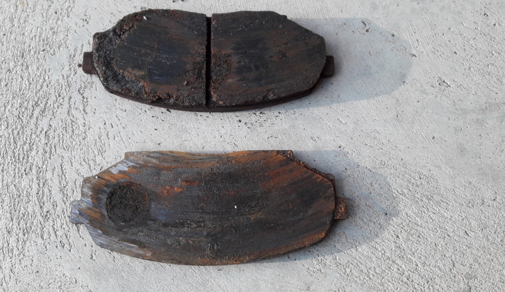

Voici mon retour d'expérience et aussi mes questions suite à mon changement de plaquettes "carbonisées" après sortie circuit :aie: C'était des plaquettes Sumitomo OEM

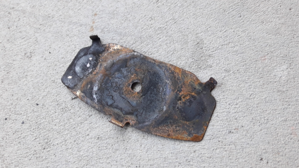

D'abord au démontage, à gauche il y avait plus les ressorts, ni la plaque antibruit. A droite il restait un ressort et la plaque antibruit.
J'ai remonté les plaquettes neuves sans les ressorts, et sans cette plaque ; j'ai fait une trentaine de km, j'ai pas de bruit pour l'instant.
Bon par contre il y a quelque chose que je ne comprend pas, comment la plaquette s'écarte du disque lorsqu'on arrête de freiner ? Je croyais, mais peut être à tort que c'est les ressorts qui permettaient à la plaquette de s'écarter du disque :?

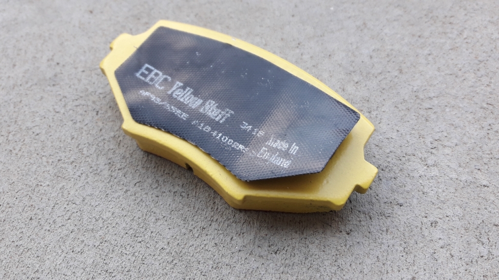

ensuite 2e question, sur mes plaquettes neuves EBC, il y a un revêtement plastique caoutchouteux collé au dos de la plaquette. Quand j'avais changé mes plaquettes arrières il n 'y avait pas ce revêtement.
Du coup je l'ai retiré, est-ce que j'ai bien fait ? et il sert à quoi ?

Quand je monte des EBC jaunes à l arrière, je le retire car sinon l épaisseur est trop importante et ça frotte tout le temps.

Tes plaquettes sont carbonisées parce qu'elles sont inaptes au freinage"circuit";il faut des plaquettes qui supportent les (très) hautes températures sans se dégrader.Il y en a plein;moi,pour la piste,je n'utilise que des Carbone Lorraine CL RC6,après avoir essayé à peu près tout ce qui existe et en être revenu.C'est cher,mais ça freine en toutes circonstances et ça ne s'use pas vite,disques ou plaquettes.C'est juste bruyant mais il faut savoir ce qu'on veut.Pour info,en fin de session,mes disques sont à plus de 400°C et les étriers à 200°C (Mégane 2 RS,freins origine).
Les "ressorts" que tu cites servent juste à caler la plaquette dans l'étrier,sans jeu;si tu ne les montes pas,tu ne risques rien du tout,sauf à a voir un "clac" à chaque changement de sens de marche de la voiture,ce qui correspond au rattrapage du jeu des plaquettes dans leur logement.

Les plaques adhésives au dos des plaquettes servent à éviter les sifflements au freinage;mais leur efficacité n'est pas toujours au rendez vous: parfois,même sans ces plaques ça ne sifle pas,et parfois avec ces plaques ça siffle pareil.
