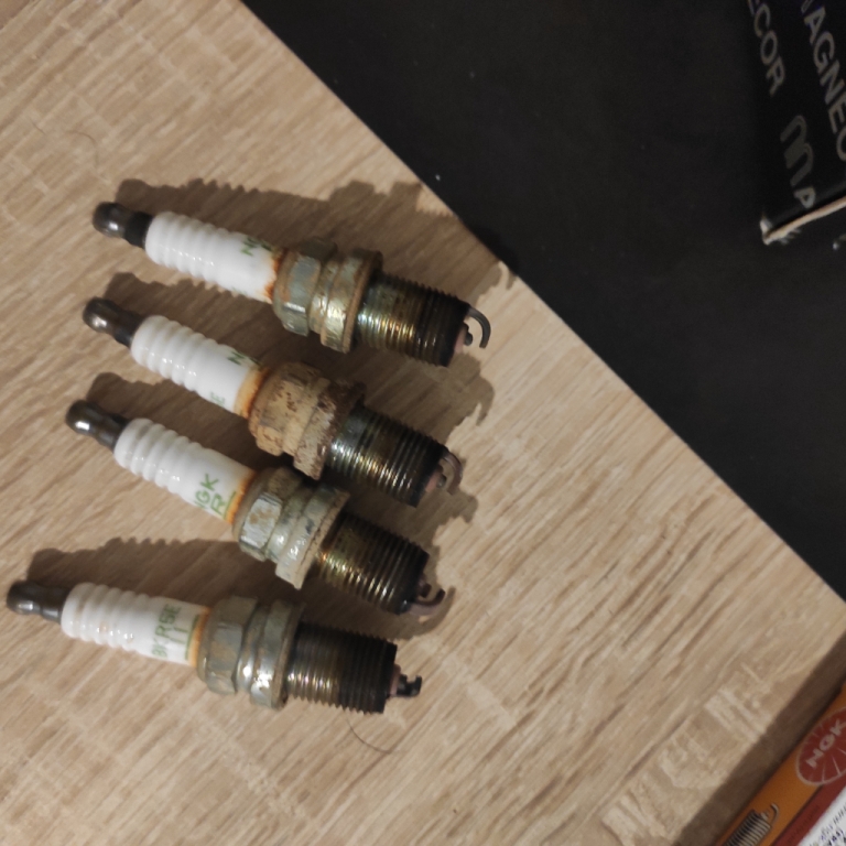

Je déterre un peu ce topic :). Mon auto sent vachement l'essence et je ne sais pas quand les bougies ont été faîtes donc je souhaite les changer pour voir si cela change quelque chose. J'ai donc commandé des bougies et un set de faisceaux magnecor bleu tant qu'à faire.
Mais petit soucis : je n'arrive pas à dévisser les bougies et je n'ose pas trop forcer ( c'est une première pour moi ).
Que me conseillez-vous ? J'ai vu que certains conseils de chauffer le moteur, d'autres surtout pas. J'ai également vu qu'un peu de WD-40 dans le puit pouvais aider.
Merci d'avance pour vos réponses :) , je préfère demander plutôt que de forcer comme un bœuf et de péter la bougie.

Ok ça marche je réessaierai de les dévisser après une bonne balade et en attendant que le moteur soit froid pour monter les nouvelles. Vu le temps annoncé en Bretagne cette semaine je crois que ça va attendre un peu :).

C'est bon j'ai réussi :) . C'est clairement plus facile de les dévisser à chaud, surtout qu'elles devaient être là depuis un petit moment au vue de l'oxydation ( surtout celle du premier cylindre).
À voir si ça règle le problème d'odeur d'essence mais ça ne lui fait pas de mal dans tout les cas.

En effet il était temps de les changer :aie: mais les électrodes me semblent avoir un aspect corrects :bien:

Yep, tu penses que ça pouvait être celles d'origine ? Ma 10AE à 68 000 km. Sur les anciennes bougies il y a marqué "Japan" donc je me pose la question.

La différence d'écartement et d'usure entre la 1e et la 2e :aie:
Je pense que le cylindre de la 1e ne devait plus allumer des masses, d'où l'odeur d'essence.
Oui à part la rouille extérieure l'aspect est plutôt bon pour les 2 du bas, mais les 2 du haut font grise mine.
Je dirais : celle du haut devait être plus coincée que les autres et n'a pas été changée depuis 100000km, la 2e on dirait qu'elle a un écartement plus faible et une électrode usée, elle pourrait avoir été "resserrée"...

Les deux du haut oui, la référence est celle d'origine (NGK BKR5E11), et l'usure est cohérente pour 68000km. Les 2 du bas sont clairement moins usées, l'angle de l'électrode en graphite est bien plus net... :? :tantpis:
