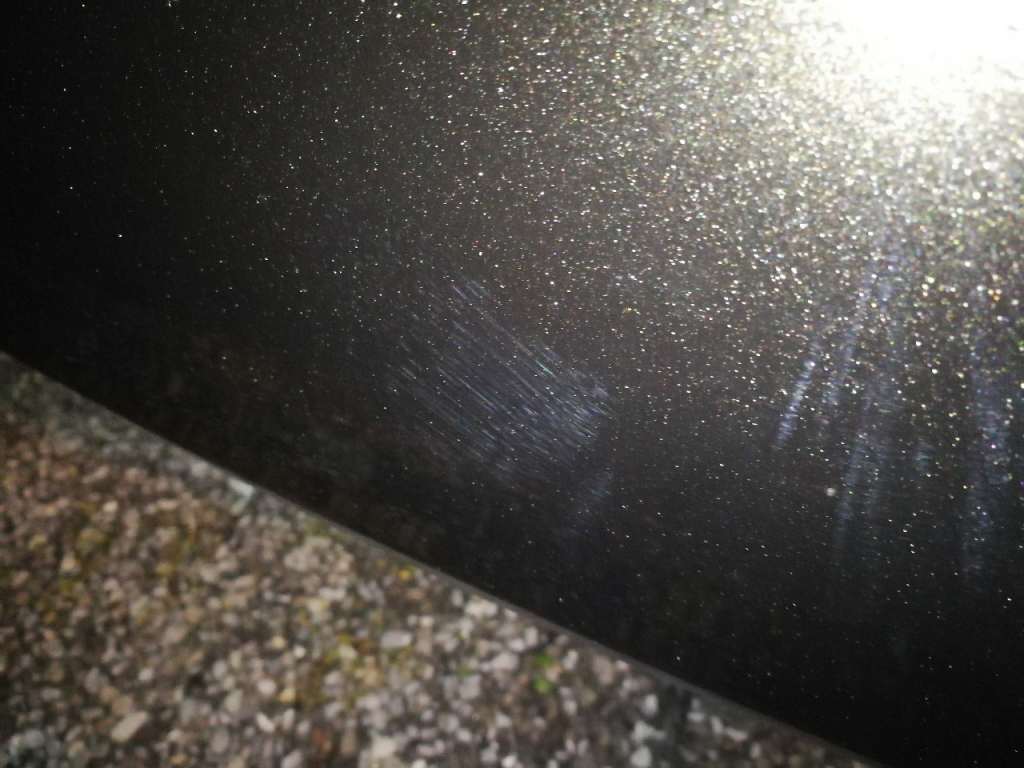

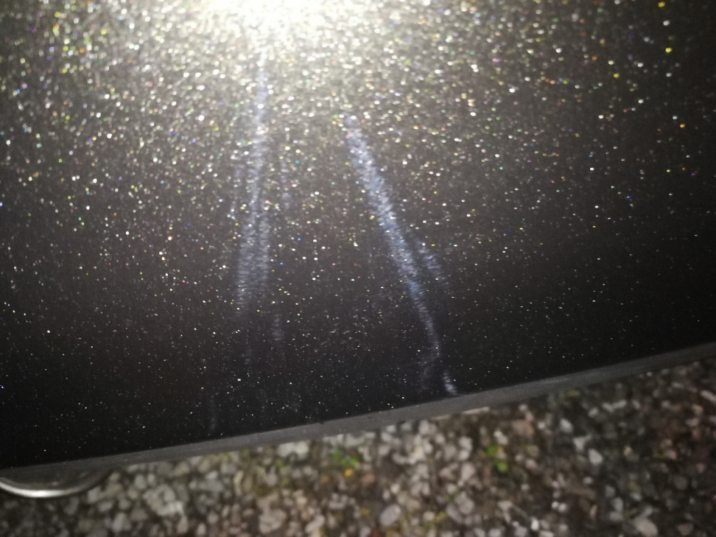

Faudrait montrer ce topic à la carrosserie qui à repeint mon pare-choc ?
Hologrammes, rayures.. Sur une peinture qui a 24h. J'ai envoyé une plainte mail et attends encore la réponse.
Je passerai tout ça à la polisseuse... J'attendais mieux d'une carrosserie pro avec une infrastructure moderne.
Sérieusement, le reste de ma MX de 2011 est en meilleur état...

Message(s) : 2879
Oui, hologrames et micro rayures (probablement dû à un pad de polissage dégueux...)
