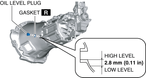

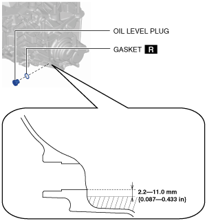

Justement c'était tout l'intérêt de l'explication de carpenterws.
Le volume a utiliser, c'est 2 L, point, on insère 2 L même si cela ne déborde pas. L'excès d'huile interfère sur la lubrification globale de la boite, cette personne avait très bien expliqué techniquement les implications de l'excès d'huile. OK pour 20 ml de plus, mais pas 200 ou 300 ml :ttt:
Sur Yûko, le workshop manual est encore plus clair, le niveau est sous le niveau du bouchon de 2.2 à 11 mm !
On fait comment ?!? La solution simple, c'est de ne mettre que le volume indiqué, et bizarrement quand je l'ai fait sur Yûko, je touche l'huile par le trou du bouchon un tout petit peu en dessous avec la pointe du petit doigt. Par analogie, imaginons que cela soit pareil pour la ND, on fait comment ? On déborde ou on met 2L ?

Chez Mazda ils ne se posent pas de questions
Gros tonneau et système de transfert direct dans la boîte avec système de mesure..
Ils remplissent à débordement soit environ 2,3L avec léger filet d’huile qui coule et ils remettent le bouchon.
Tu me pardonneras, mais si il y a bien des gens en qui je n'ai absolument pas confiance sur la capacité à suivre un manuel et un process, ce sont bien les concessions Mazda FR ... :sic:
Message Publié : Mar 27 Mai 2025, 19:41
Message(s) : 22877
Tu es pardonné mais je persiste sur les soit disant 2L et pas plus
