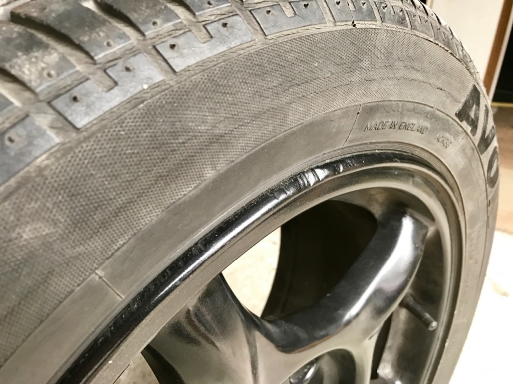

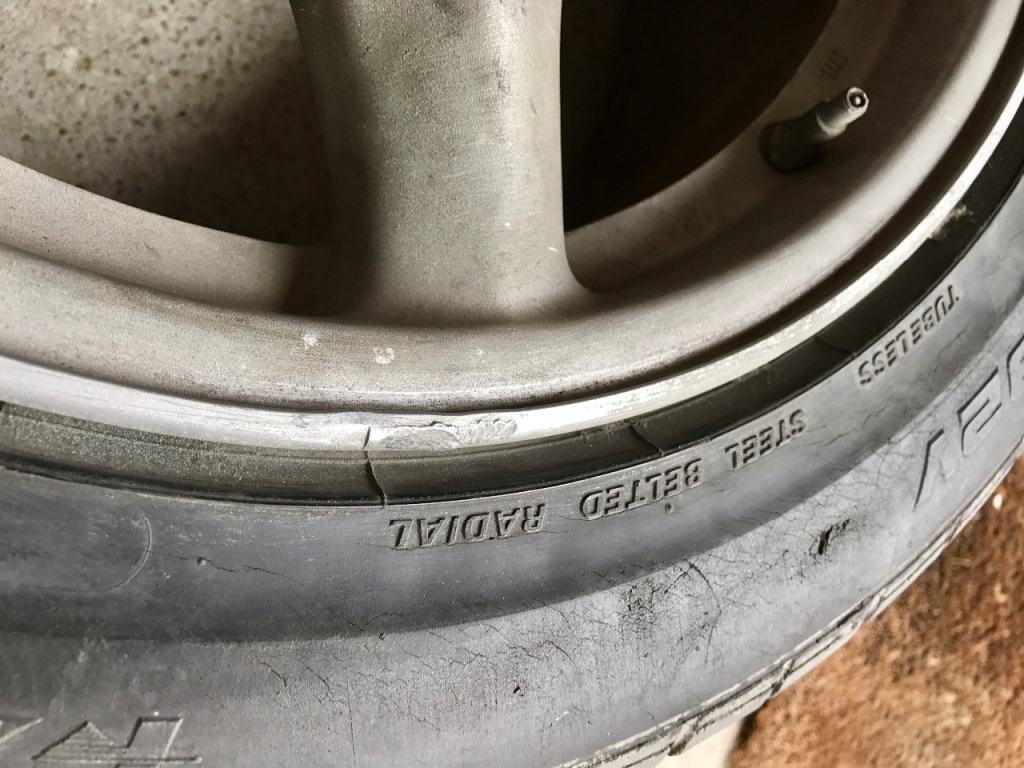

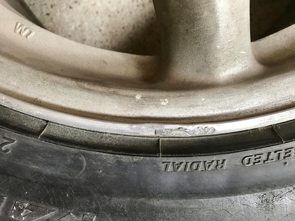

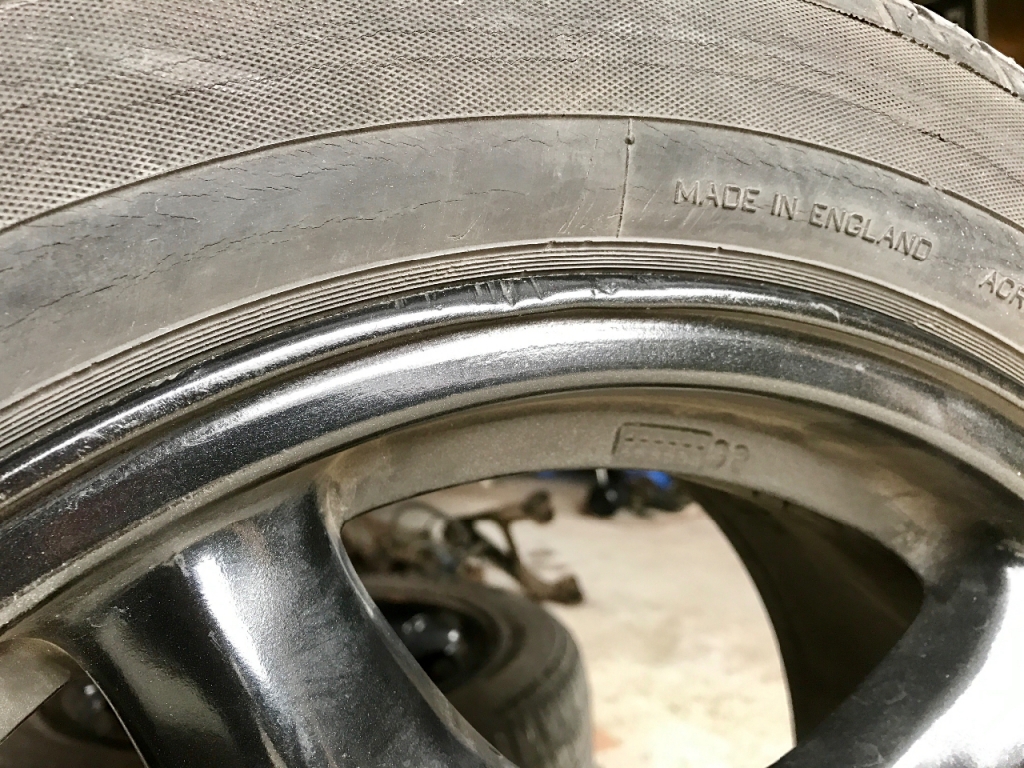

Mes jantes : 4 jantes avec une peinture noire à refaire, une autre avec teinte d'origine bien oxydée. La fonte de 3 ne nécessite pas de retouche par un pro. Deux autres ont un léger méplat et nécessite un ajout de matière :

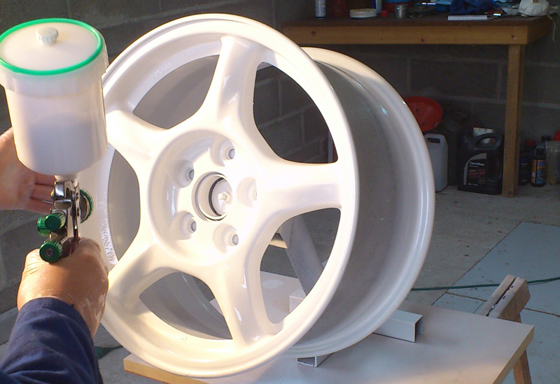

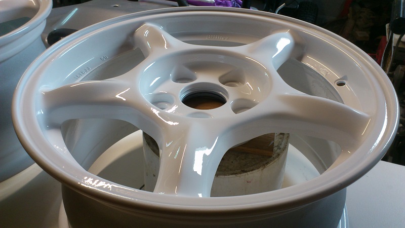

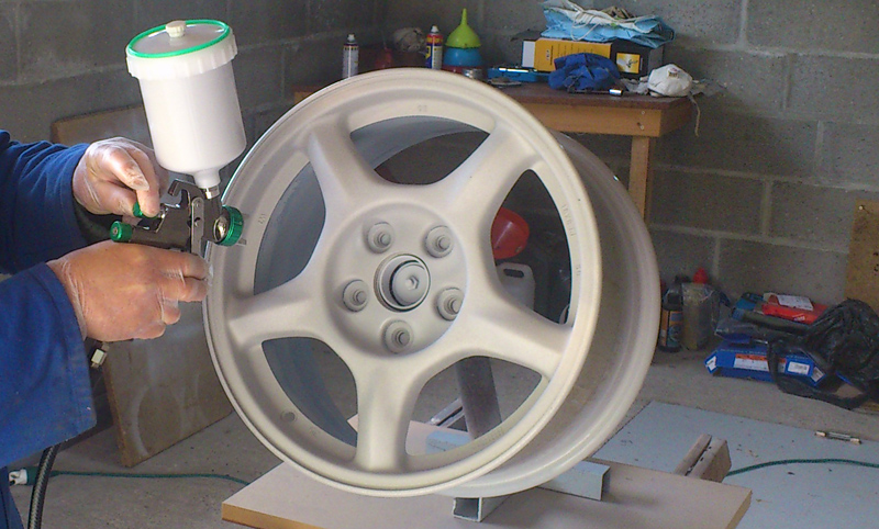

Sur les conseils de PatST, pas de décapage en four ou procédé chimique, thermo-laquage à éviter car cela peut faire un recuit de détente qui va diminuer les propriétés du traitement thermique.
Du coup j'ai traité les miennes comme si c'était de l'alu :roll:

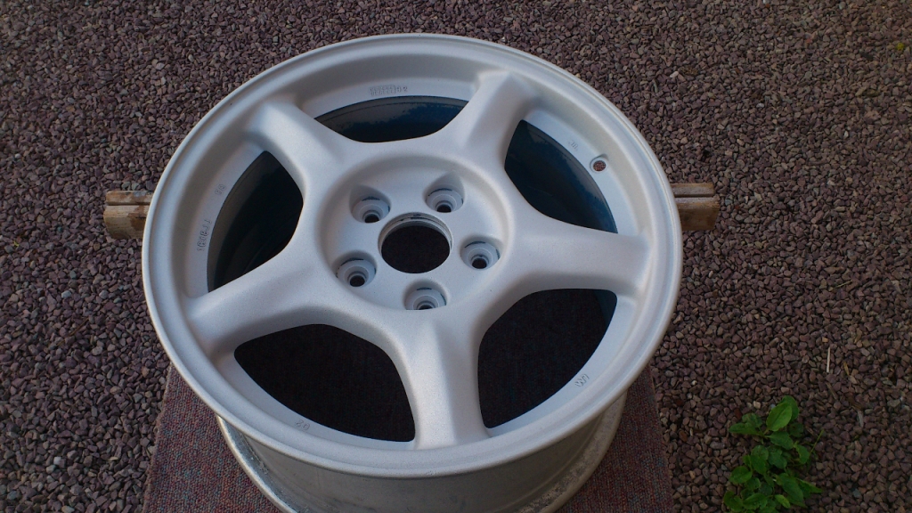

En commençant par le sablage. Qui à été fait avec un grain trop gros à mon goût, cela à posé quelques difficultés lors de la peinture car elle était assez liquide et ne comblait pas le relief. On ne s'en rend pas compte sur la photo car c'est uniforme, mais assez rugueux.
Nous avons ensuite appliqué un apprêt à base de solvant pour l'alu (gamme poid lourd) Dupont 825R + diluant
Puis une teinte fabriquée Dupont RAL9003 (blanc) + durcisseur CS701, toujours en gamme poid lourd
Et enfin, un vernis Dupont VR1120 + durcisseur VR1131
