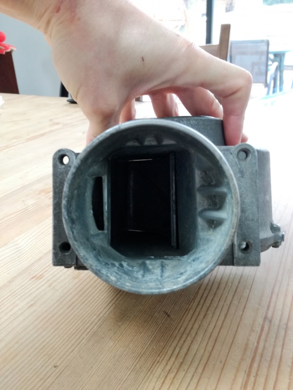

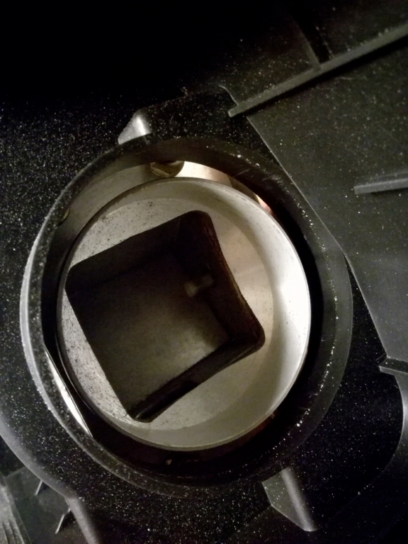

Le mien ne va pas tarder a arriver, j'ai acheté une bride pour le raccorder a la boite a air de 1.8 mais j'ai du merdé pour les dimensions car ça baille à l'intérieur de la boite a air (monté en test sur le débitmètre d'origine).
vous avez eu besoin de rajouter de la pâte ou quelque chose pour ce raccord ?
Message Publié : Mar 18 Juil 2017, 07:20
Message(s) : 3900
Localisation : Poitiers
On dirait une bride pour monter une admission directe sur le débitmètre d'origine. Puis installer un débitmètre de RX7 avec une restriction comme ça je doute qu'il y ait un quelconque gain !

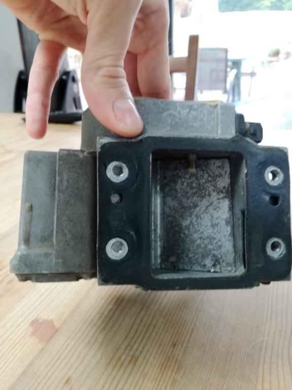

Ca y est mon précieux est arrivé :woo:
Je vais lui passer un coup de nettoyant frein pour essayer de lui donner un coup de frais avant de le monter. Si vous connaissez d'autres astuces pour nettoyer ce type de crasse, je suis preneur.
Le vendeur m a expliqué qu'il venait d une rx7 stock donc je vais décranter les 6 crans tout de suite (j'ai fait une marque au préalable).
J'attends de l'avoir nettoyé avant de le monter, je vous tiens au courant

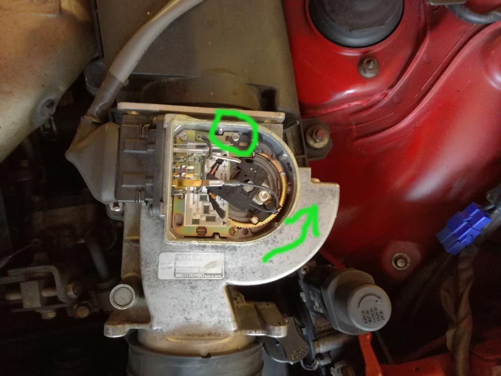

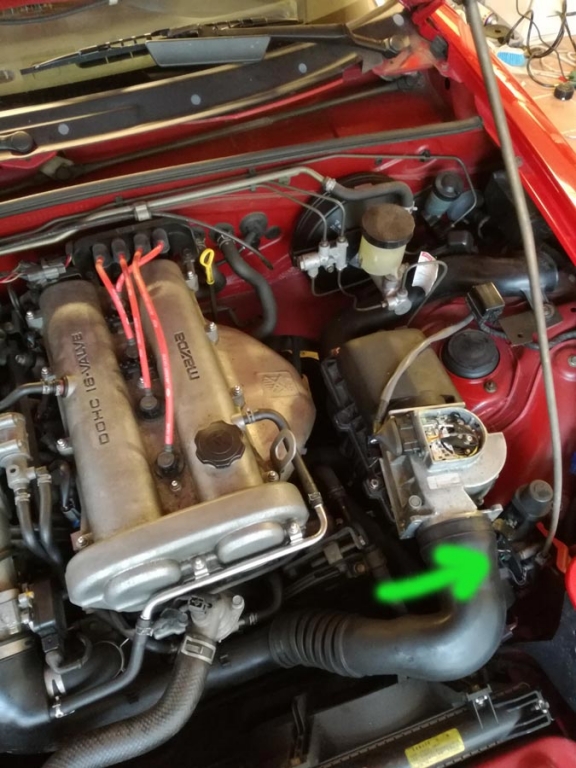

Ca y est c est monté, comme prévu ralenti dégueulasse au premier essai, donc décrantage de 6 crans et le comportement du moteur est sain. Il pleut à verse dehors donc pas de test routiers mais ça viendra peut etre demain.
J'ai une question qu'est ce que le truc avec une tirette de niveau d'huile qui est au bout de la flèche verte (vue du moteur) et est ce qu on peut le déplacer ou l enlever ? car le passage du tuyau est pas simple à cet endroit (boite a air de 1.8 NA)
Poiur ceux qui vont tenter le montage prochainement et qui ont besoin de photos
, voilà mon oeuvre :)
Donc la vis verte c'est celle à dévisser et pour décranter la roue dentée je pense que c 'est en la tournant dans le sens de la flèche, désolé de ne pas être plus précis mais je n'ai pas trouvé d'image ou de photos pour me confirmer le sens, si une personne qui a déjàfait la modification peut confirmer.
Message Publié : Jeu 27 Juil 2017, 06:13
Message(s) : 1310
Le petit réservoir d'huile c'est pour la DA ;)

Je relance pour le decrantage c est le bon sens ou pas ?
Envoyé de mon HUAWEI VNS-L21 en utilisant Tapatalk
J'avais posé la même question et étant sans réponse je l'avais fait au feeling.
Mais de mémoire dans le sens antihoraire donc tu dois être bon.
