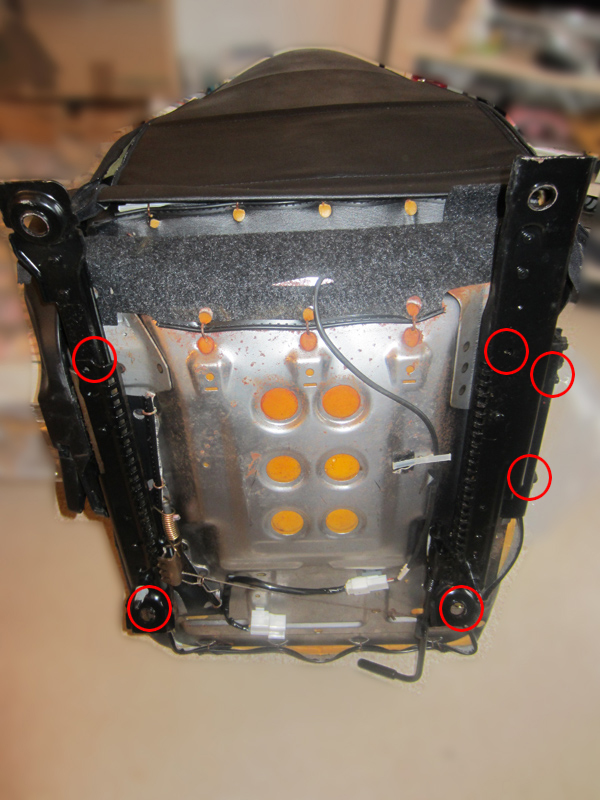

Il faut sortir le siège de la voiture (si vous partez du siège que vous utilisez). C'est très simple : 4 vis de 14. Attention de ne pas le sortir comme une brute, il faut penser à enlever la connexion de chauffage de siège (si siège chauffant).
Une fois le siège devant vous, déposez le rail : 4 vis de 12 sous le siège et 2 de 12 sous la boucle de ceinture.
On attaque le démontage du siège, c'est à dire désassembler l'assise et le dossier.

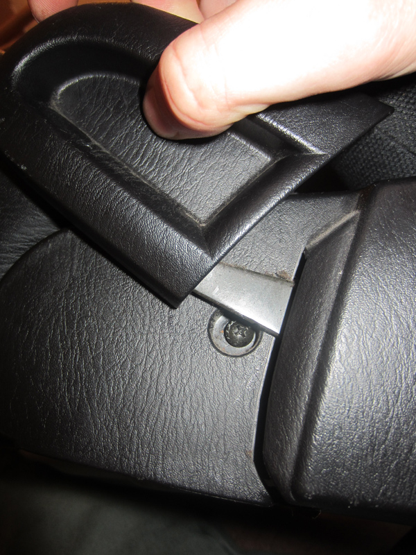

La première petite vis se trouve sous la commande de réglage d'inclinaison.
On fait pivoter le bloc en plastique pour faire apparaitre la vis de 14 qui se trouve à l'arrière de la manette plastique.
De l'autre côté du siège, on dévisse la vis de 8 qui est toute seule.

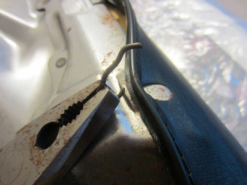

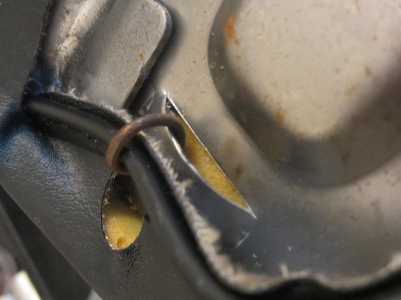

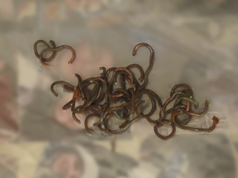

Pour déhousser c'est très simple, il suffit de faire sauter les 42 anneaux , c'est parfois sportif, il y'en a des cachés mais ça se fait relativement facilement à l'aide de la tenaille (ou pince coupante) :jap:

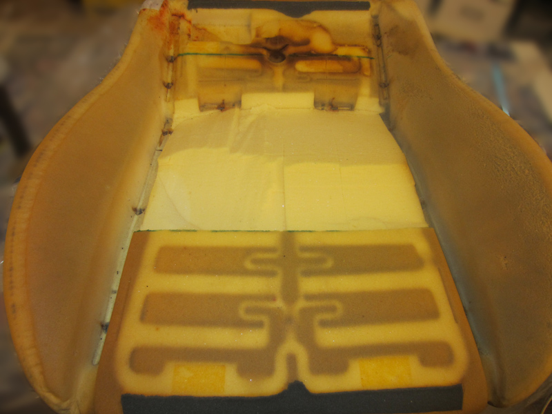

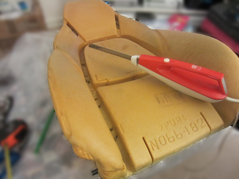

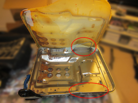

On désassemble la mousse de l'assise de son logement métallique

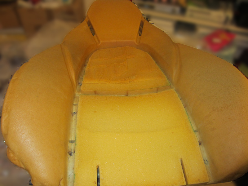

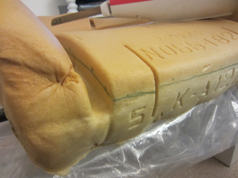

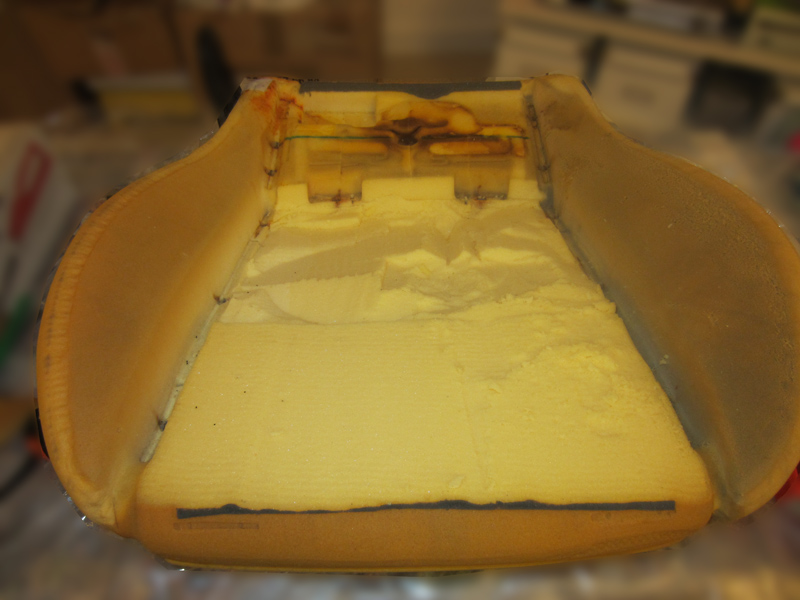

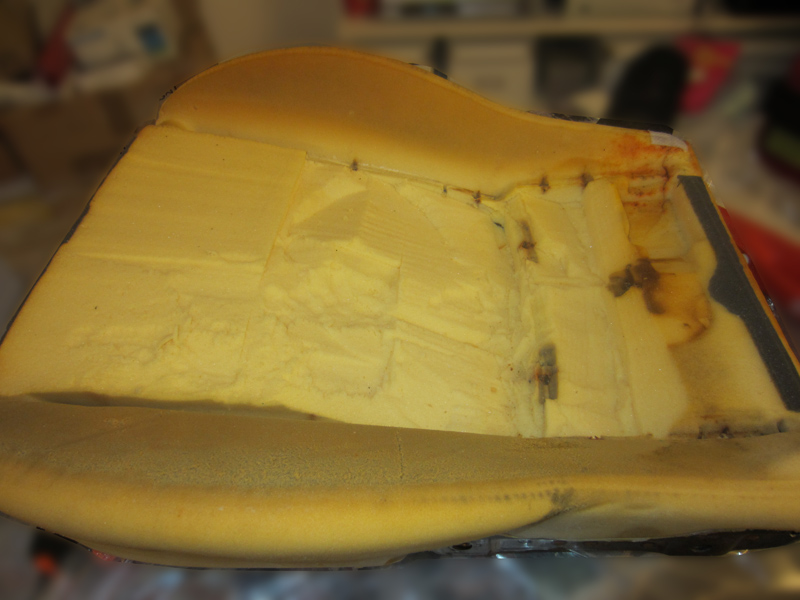

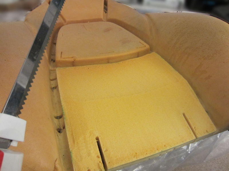

On trace la zone que l'on va enlever, et on attaque avec le couteau électrique
C'est assez difficile d'attaquer l'assise du fait des angles d'attaque peu nombreux.
Je conseille de faire des cubes et de les attaquer en diagonale... attention de ne pas aller trop loin d'un coup, car ce n'est pas si épais que ça à certains endroit :oops:

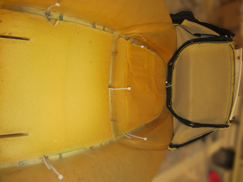

Le dossier est beaucoup plus simple à aborder, l'angle d'attaque se trouve beaucoup plus facilement
ETAPE 4 : Rehoussage et remontage du siège

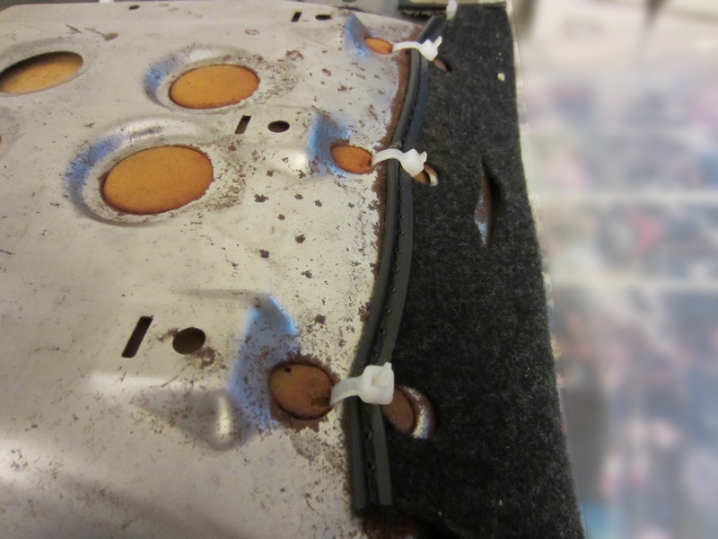

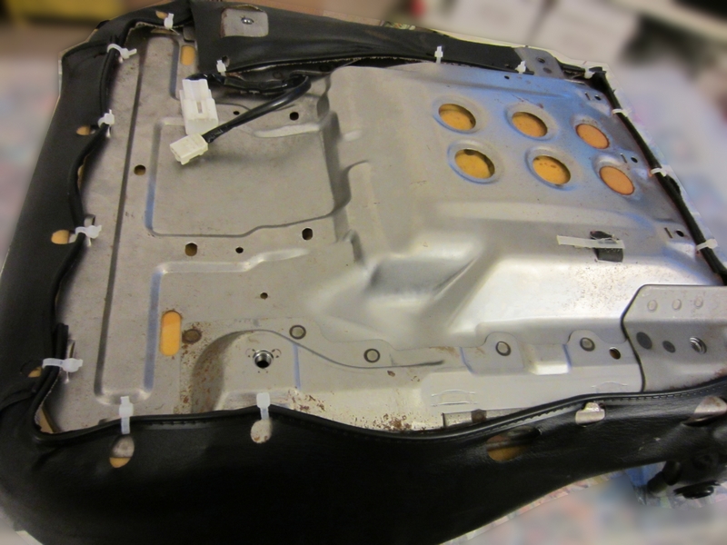

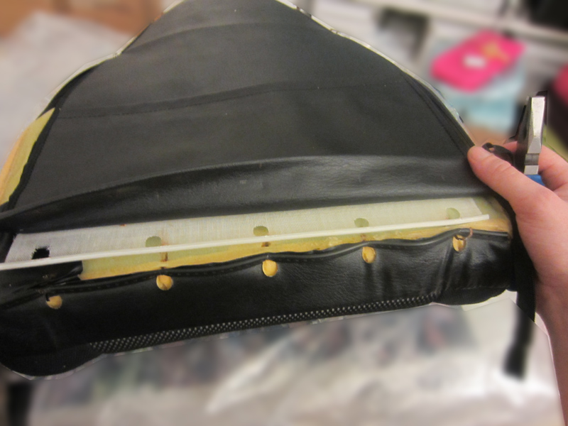

On reprend les étapes 1 et 2 à l'envers, on rehousse les sièges en remplaçant les crochets (pas forcément tous) par des colliers de serrages.

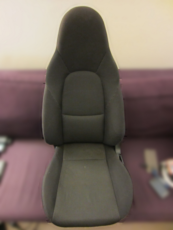

On refixe le système d'inclinaison du siège... le résultat final et propre, on ne voit pas de modification visible.
On refixe le rail et on remonte le tout dans la voiture !

Il y'a deux écoles pour la foamectomy... l’intérêt selon moi d'attaquer par le haut c'est que tu gagnes du maintien en creusant entre les bourrelets. :oui:
Mais l’aspect qui m'a vraiment rebuté à couper le gros boudin sous la mousse est que j'ai eu un peu peur que le fait de descendre tout le bloc mousse dans la coque ne déchire les bourrelets qui sont pris dans la coque à ces endroits :
Les bourrelets ne sont pas si solides une fois séparés de la coque métal donc j'ai pas trop voulu tenter... mais à voir :tantpis:

Sinon le rehoussage ça allait ? C'est ptete moins dur à tendre qu'avec un cuir, me souviens avoir pas mal forcé pour refaire une selle de moto :sic:
AUCUN soucis, la housse vient se caler sur les bourrelets, les trous pour les crochets viennent exactement à leur place sans forcer ;)
