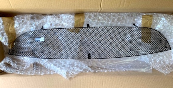

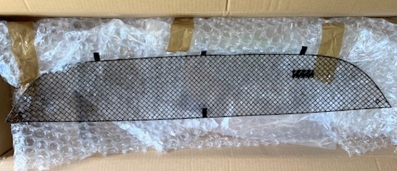

Pour avoir détruit mon radiateur de clim à cause d'une calandre avant très permissive sur les ND (en moins de 35.000 km), et sachant que j'ai aujourd'hui un radiateur flambant neuf, j'ai décidé d'ajouter une grille de protection un peu plus efficace... :oui:
J'ai donc commandé la grille que Mx5Parts commercialise et qui, en noir, me parait assez élégante et discrète :faim:
Et puis, j'ai installé. Voilà ce que ça donne
Le total facturé 100 €
Bon, ben, il ne reste plus qu'à tester :hello:
Joe, quand tu veux...

Difficulté(s) / simplicité de montage ?
 Sujet du message : Re: DEMI-GRILLE AVANT ND
Message Publié : Ven 21 Août 2020, 17:22
Message(s) : 2575
Localisation : Montendre (17)
Et bien clip supérieur à tordre légèrement vers le haut pour pouvoir clipser correctement la grille avant vissage dans les deux flans en plastique de chaque côté.
Sinon, étant gaucher des deux mains, j'y suis quand même arrivée tout seul... :ricane:
Hélios33 /Jean-Luc
Message Publié : Ven 21 Août 2020, 18:19
Message(s) : 4585
Merci Hélios33, comme il est indiqué sur le site :
"Important notice : Extremely difficult to install on cars with french number plate (they are bolted to prevent "theft")"
j'étais un peu "inquiet". Je vais mettre ça en mémoire pour un futur achat.
Salut Rescht,
La plaque d'immatriculation est rivetée en France (Rivet Pop). Et effectivement, il faut la retirer avant d'installer la grille. J'ai juste eu à acheter une pince et quelques rivets pour la réinstaller... :hello:
Hélios33 /Jean-Luc

yannboy a écrit :
bonjour
as tu été obligé de démonter le parechoc ????
merci
Mais non, juste la plaque d'immatriculation. Tout se monte bouclier avant en place bien sur...
Hélios33 /Jean-Luc
