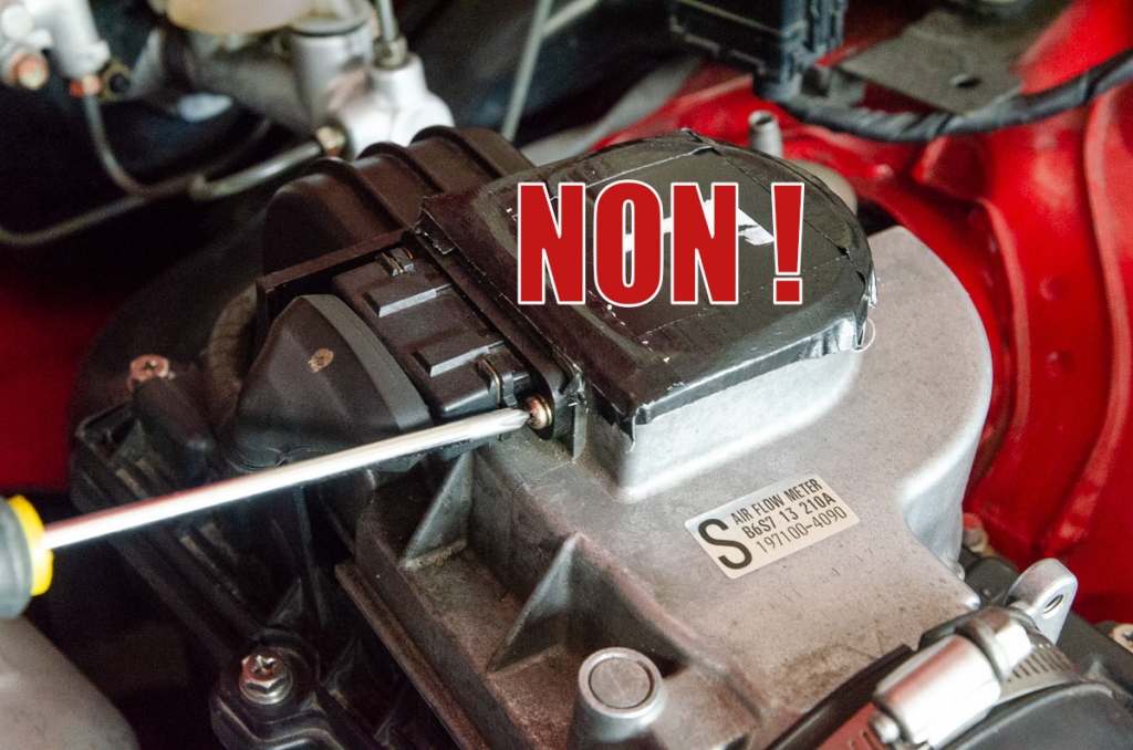

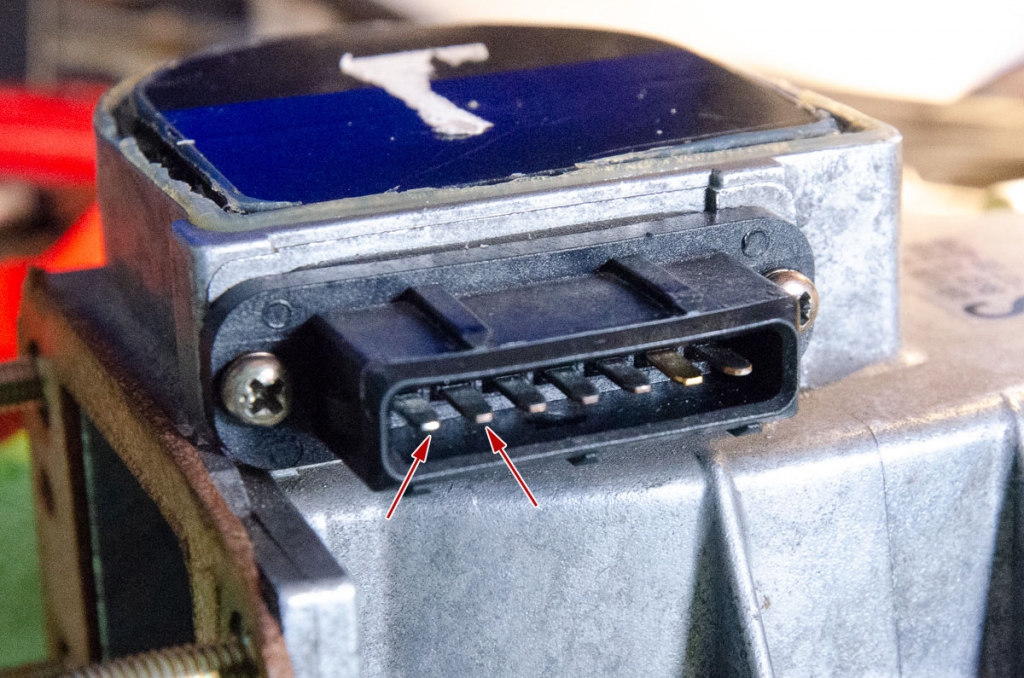

ATTENTION c'est à cette étape où on peut faire une erreur qui "casse" le débitmètre. Le connecteur se débranche en déclipsant les pattes métalliques entourées en rouge sur la partie violette. La partie jaune visée ne doit pas être bougée :!:

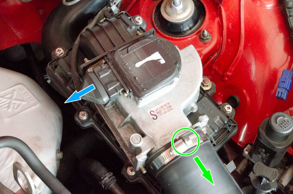

Retirer le connecteur (flèche bleu) puis dévisser le collier du tube d’admission d'air (en vert) pour permettre au moteur d'avoir de l'air. Le moteur va respirer de l'air non filtré, éviter de faire ça pendant une tempête de sable :cyp:

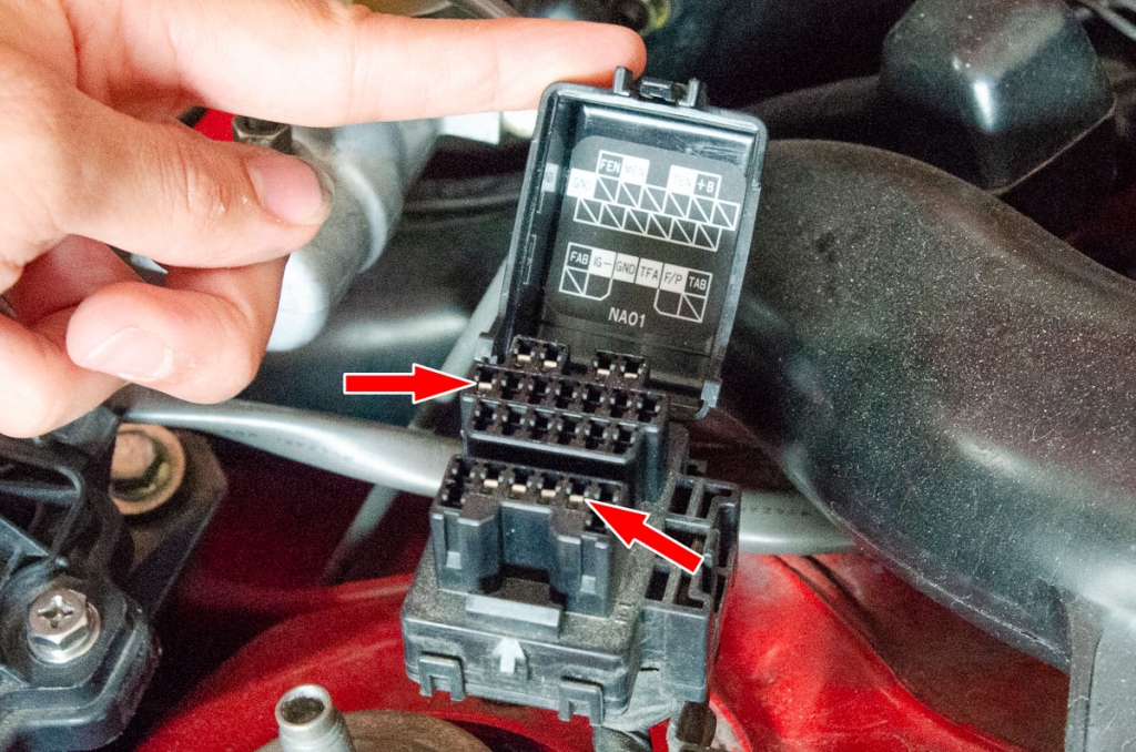

Shunter la borne F/P et GND pour forcer la pompe à essence à se mettre en route. On doit l'entendre faire "hummmmm"

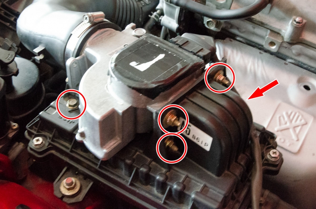

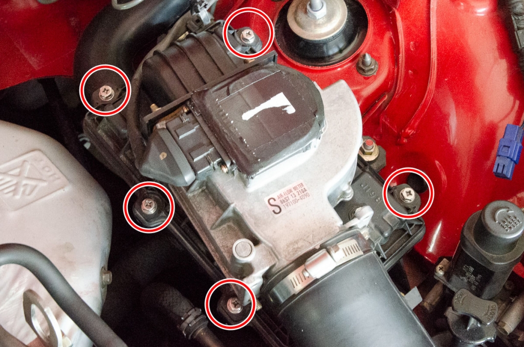

Comme lors d'un changement de filtre à air, dévisser les 5 vis / écrous de 10
Éventuellement, dévisser le débitmètre de la boite à air (permet d'être plus à l'aise) Il est maintenu par 5 écrous de 10.

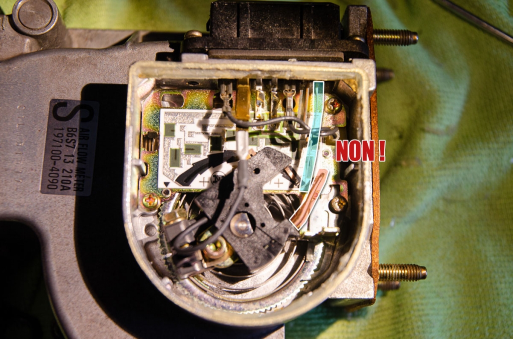

Il faut maintenant ouvrir le couvercle noir qui est fixé par un joint silicone. Retirer le joint avec un cutteur et de la patience...
Au bout d'un moment, le couvercle s'ouvre. Un tournevis plat et une ventouse aident bien :oui:
Vue sur l'intérieur. On comprends vite pourquoi il ne fallait pas dévisser la partie noire :aie:

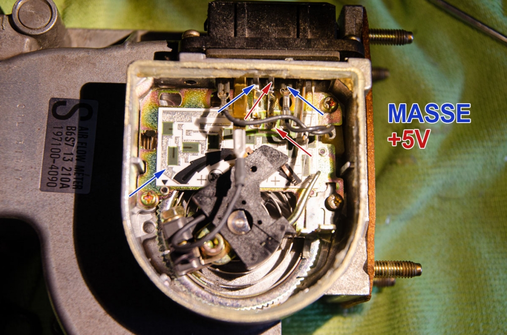

1) Thermomètre
2) Capteur clapet
3) Masse
4) +5V
5) Masse / Thermomètre
6 et 7) Contacteurs pompe à essence
Avant d'aller plus loin, on test les contacts qui on pu être endommagés lors du déplacement de la partie noire. Les masses 3) et 5) avec une masse sur le circuit (flèches bleues) Puis le 5V (flèches rouges) pas évident, le contact sur le circuit est vraiment petit.

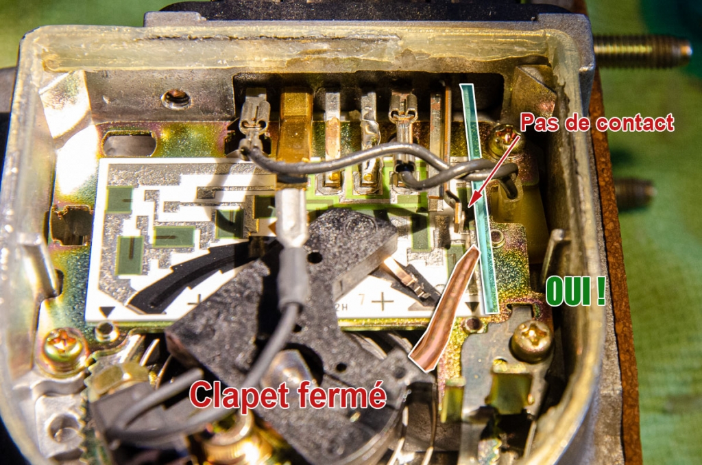

On passe au gros du problème : la patte 7) est du mauvais côté ce qui empêche l'ouverture du clapet !
Il faut donc remettre la patte du clapet à gauche de celle du contacteur.
J'ai dû tordre la patte pour la remettre en place correctement, allez-y doucement :jap:

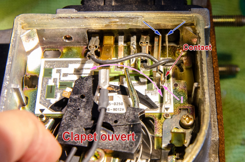

Lorsque le clapet est fermé, les pattes 6 et 7 ne doivent pas être en contact.
Lorsque le clapet s'ouvre, il y a la contact. Vérifier que la résistance est nulles aux pattes (flèches bleues) vérifier aussi que le clapet s'ouvre correctement, sans taper sur la patte 6 (flèches roses).

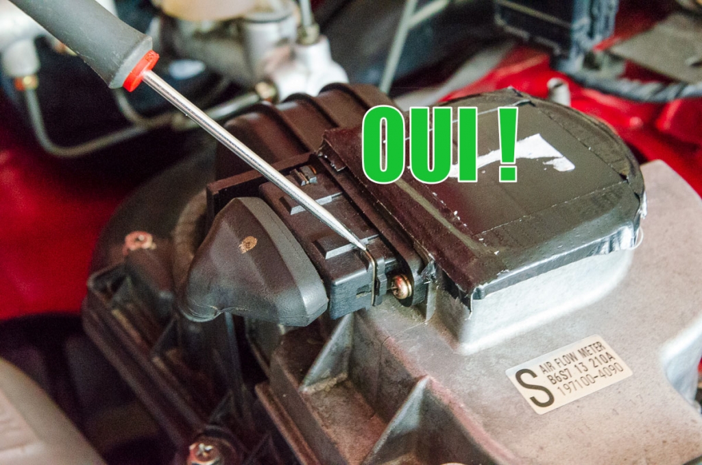

Remonter le couvercle, dans l'idéal il faut remettre du silicone, mais je conseille d'attendre d'être sûr que la voiture démarre :ricane:
Vérifier une dernière fois que le courant passe uniquement lorsqu’on ouvre le clapet
Remontage
Tout remettre dans la baie moteur, ne pas oublier de retirer le shunt de la pompe à essence, et tout devrait aller :woo:
