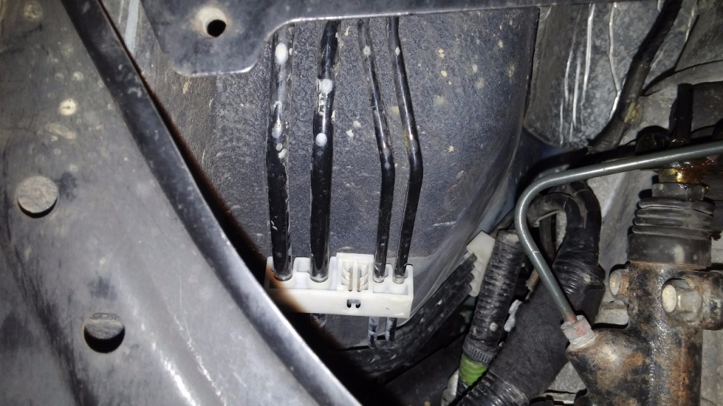

Cela se passe au niveau de la roue avant droite. Voici le fameux récepteur d'embrayage...

- Repousser le cylindre en en faisant pression sur la fourchette vers la droite pour repousser la tige du cylindre récepteur.
- Mettre une noisette de graisse entre la fourchette et la tige et puis presser quelques fois la pédale d'embrayage pour quelle retrouve une course normale ou attendre 1 à 2 minutes que le liquide hydraulique redescende.

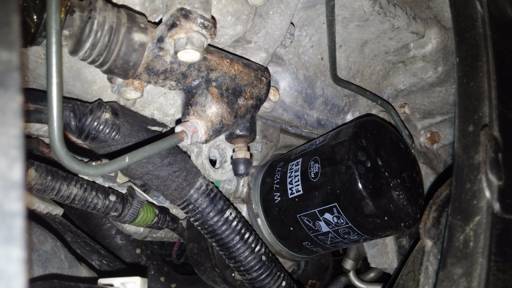

Idem sur ma NC une légère pression sur l'embrayage et le bruit disparaît ! Mais impossible de mettre la main sur le récepteur ! Si tu le trouve je veux bien une petite photo :hello:

Si tu as déjà démonté le filtre à huile c'est juste à côté, c'est lui et les tuyauteries qui risquent de morfler si tu te loupes :ricane:

J'ai mis un peu de temps à le trouver dans les passages de roue aussi :lol: Il est sur le coté de la boite de vitesse à coté du filtre à huile.

Message Publié : Dim 14 Août 2016, 16:03
Comme il faut forcer comme un âne, si tu ripes avec la clé tu écrases une des tuyauteries de frein ou tu niques les sorties du récepteur d'embrayage au choix. Et comme on n'y voit rien une fois qu'on mis l'outil c'est facile de se faire avoir.
