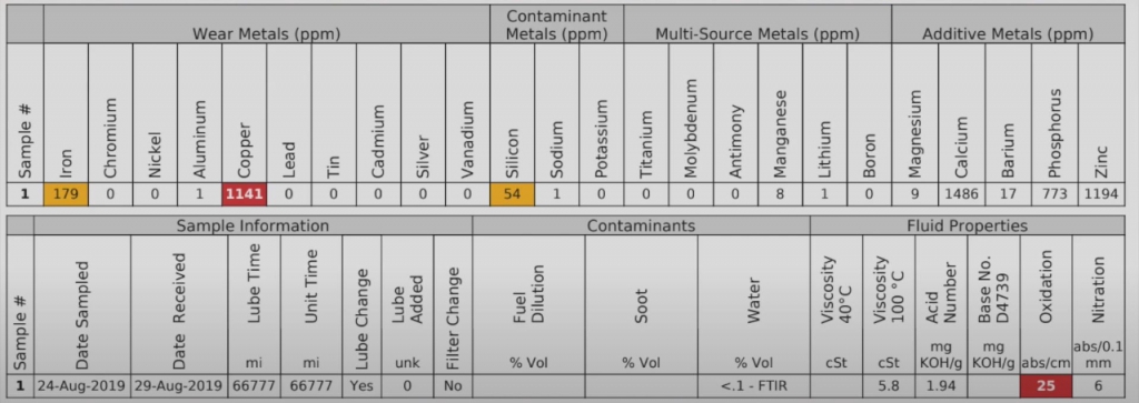

Pour preuve, ci-dessous une analyse d'huile usagée d'une Lexus de 7 ans d'âge et 106 000Km :cyp:
Cette huile présente un niveau élevé de particules de fer et commence à s'oxyder. Le niveau extrême de cuivre (1141ppm) donne bien une idée de la chose (sur un moteur, dans les 50ppm ça devient déjà inquiétant)

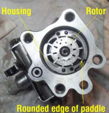

Pourquoi ces niveau de métaux ? Et bien car la pompe de direction contient des "ailettes" (paddle sur la photo ci-dessous) qui flottent dans un logement. En tournant, la force centrifuge les plaques contre les parois extérieures et ça crée une pression d'huile. Si l'huile est en fin de vie, les ailettes s'usent.

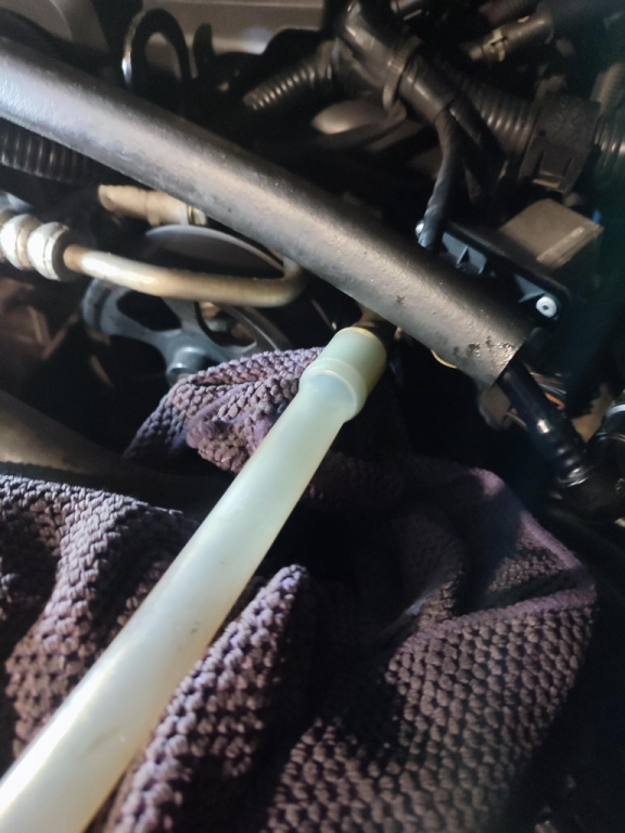

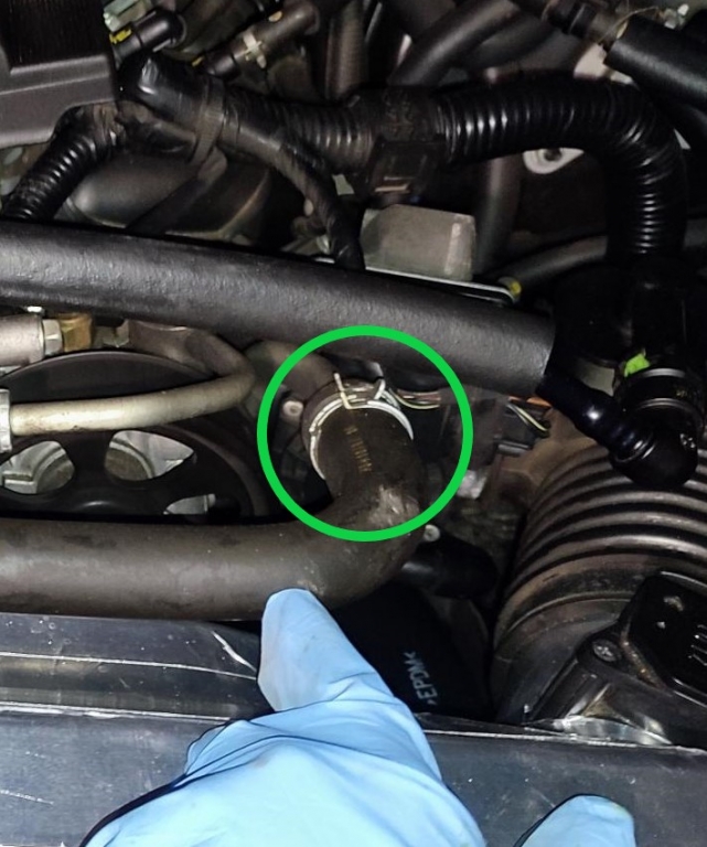

Alors, vous allez vous marrer: Pour moi la ligne de retour de l'huile était celle-ci :
(vu qu'elle est au dessus du niveau MAX et que j'ai vu dans le manuel d'atelier Mazda "RETURN LINE" dessus...) Sauf que... bah non c'es tout l'inverse ! Cette ligne est la ligne d'arrivée d'huile...
Je vous laisse imaginer le bordel que j'ai foutu :cubitus: :oui:

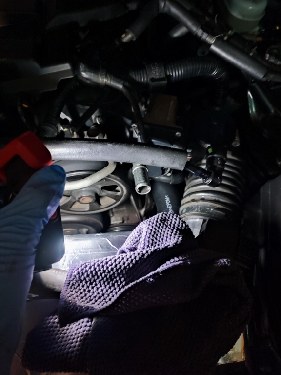

Débrancher la ligne d'arrivée d'huile, côté pompe avec la pince (on pince le clip gris et on tire en même temps le tuyau).
Placez la microfibre sous le raccord car un peu d'huile va s'en échapper.
ETAPE 3 :
Placez votre tuyau (préalablement coupé en 2) sur la ligne d'arrivée d'huile, côté pompe donc.
ETAPE 4 :

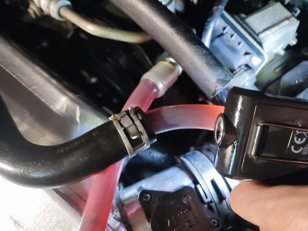

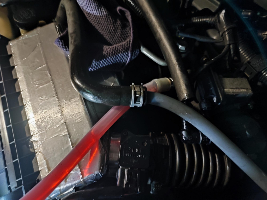

Placez l'autre morceau de tuyau dans la ligne d'arrivée , côté bocal :
(ou alors prenez un diamètre plus gros faire l'inverse)
ETAPE 5 :
Placez le tuyau emmanché côté pompe de direction dans votre bidon d'huile neuve.
Placez le tuyau emmanché côté bocal de direction assistée dans votre bidon récupérateur d'huile usagée.

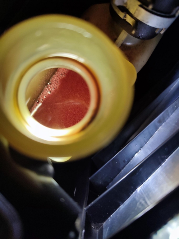

Tournez le volant de butée à butée... un nombre incalculable de fois ! J'ai été étonné du nombre de fois où j'ai dû le faire ! Probablement 50 fois, donc ne vous étonnez pas si au début ça mets un peu de temps à s'ammorcer.
A un moment il va falloir changer le bidon d'huile neuve, il sera vide. Et on continue à tourner le volant :)
ETAPE 8 :
Quand le deuxième bidon sera presque vide (ou vide, en soit le niveau était bon chez moi, sans modification à la fin) la ligne de retour d'huile sera rouge et non plus noire.
A ce moment là, on ouvre le bouchon du bocal d'huile, ça permet de faire descendre le niveau. Puis on referme le bouchon. Ensuite, reconnectez la ligne d'arrivée d'huile (n'oubliez pas la micro fibre pour ce qui coule un peu !)
