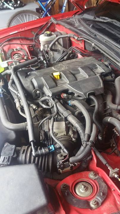

Voilà comment se présente les choses. Le thermostat ce trouve à droite du moteur juste en dessous du papillon d'admission.

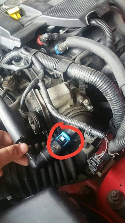

Premièrement, il faut retirer le reniflard. Il se retire en appuyant sur les deux clips et de l'autre cotés il se dévisse.

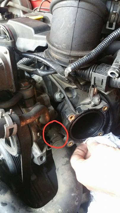

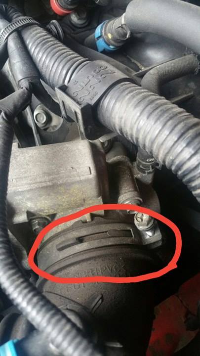

Deuxièmement, il faut retirer des deux cerclips qui maintient la grosse durite qui envoi l'air de la boite à air jusque au papillon d'admission à l'aide d'un cruciforme sans oublier de retiré la partie 2 de la boite à air et bien sur la grosse durite.
Troisièmement, il faut démonté avec la clé de 8* le papillon d'admission. C'est la grosse pièce en alu que vous pouvez voir sur cette photo.° Il y'a 4 vis deux en haut et deux en bas. Il y a également deux durite à retirer et deux cerclips avec l'aide d'une multiprise un d'un tournevis plat fin.IL FAUT BIEN FAIRE ATTENTION DE NE PAS PERCER LES DURITES AVEC LE TOURNEVIS. ALLEZ Y TRANQUILLE ! . Il y'a une durite en haut à gauche et une autre en bas à droite du papillon comme entouré sur la photo. Une fois le papillon démonté, pensez à bien récupérer le joint bleu qui se trouve juste derrière le papillon d'admission ! (N'hésitez pas à bien tirer sur les durites, elle sont pas en mousse ! et pensez à nettoyer votre papillon des deux cotés ainsi que l'intérieur avec du nettoyant pour freins. Pour les NC qui bouffe ou bouffait de l'huile vous allez être surpris. :aie: (Merci à Thom pour cette photo.)

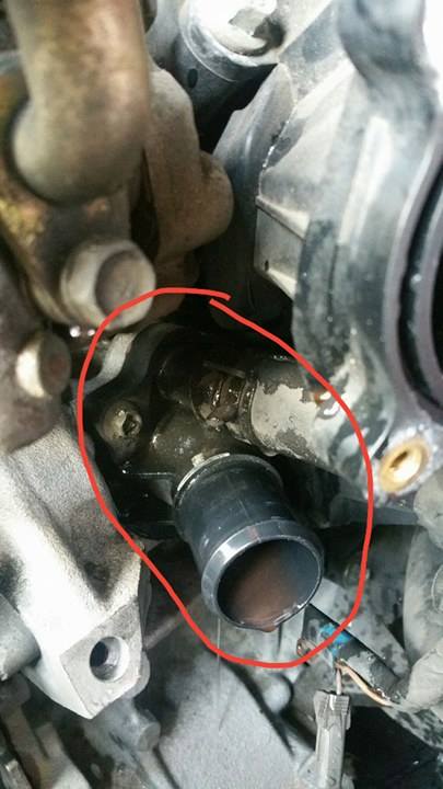

Voilà ou nous en sommes après le démontage du papillon. le cercle rouge marque l'endroit ou se trouve le thermostat ça touche bientôt à sa fin. Il faut maintenant démonter la grosse durite que vous pouvez voir en photo et la plus petite qui se trouve juste à sa droite.
Quatrièmement, à l'aide de sa clé à pipe de 8* on démonte les 3 vis que maintient le thermostat en place. Il y'a une vis en haut à gauche et 2 autre vis qui se trouve en haut et en bas à droite du thermostat. ATTENTION DE NE PAS FAIRE TOMBER LES VIS EN LES DÉMONTANT. (Si beaucoup de liquide de refroidissement pisse au démontage du thermostat c'est normal, j'ai bien perdu 2L rien qu'en démontant cette pièce.)
Après avoir démonté cette pièce, vous avez le thermostat dans les mains et vous avez plus qu'à remonter le nouveau et répéter les opérations à l'envers pour le remontage.
