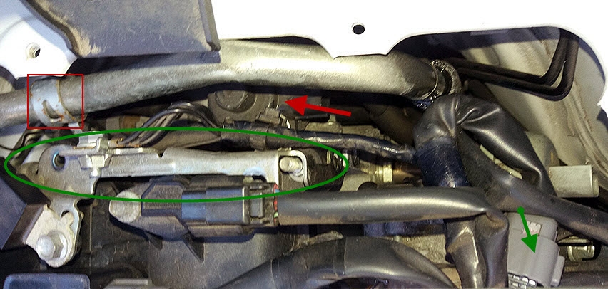

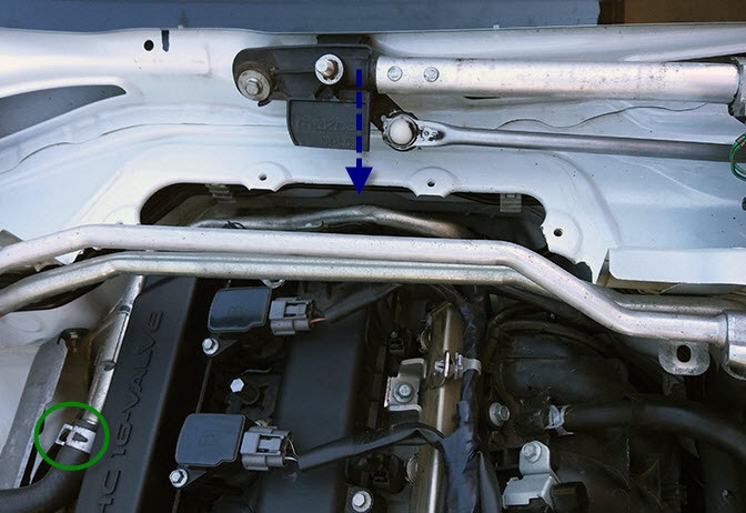

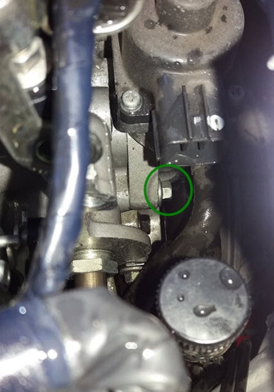

On commence par déboîter la durite du tube métal (rond vert) qui passe sous le tablier , il va couler un verre de LDR et on placera le 1er bouchon de pinard.
On dévisse également la vis de maintient de la durite métallique (flèche rouge).
Voici la vanne (fléche rouge).
On débranche le connecteur de celle-ci que l'on coince sous le faisceau (fléche verte).
On devise la platine(2 écrous et une vis) qui supporte l'antiparasite afin de gagner un peut de place et on la remonte (ovale vert).

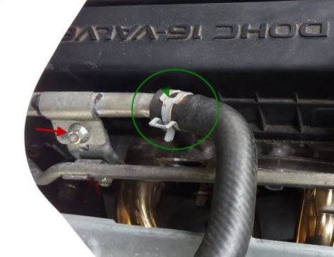

1er difficulté, il faut retirer le collier de la 2eme durite.
Utiliser la pince universelle du bout des doigts et doucement faire monter le collier, c'est plus facile que de le faire descendre. On remarque (carré rouge) le collier qui a cheminé le long du tuyau métallique.
On déboîte la durite en tirant sur la conduite métallique.
On met le 2eme bouchon sur la 2eme durite que l'on vient de déboîter (rond vert).

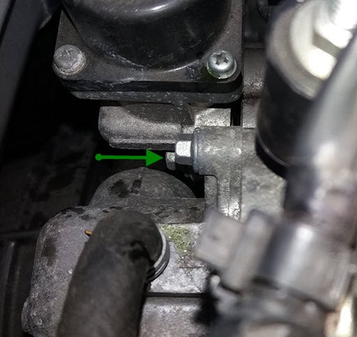

Flèche rouge la platine support anti-parasite remonté pour libérer de l'espace.
Flèche verte la 1er vis de maintient de la vanne que nous allons dévisser.
Ne pas trop enfoncer le bouchon. J'en est cassé un que j'ai du sortir au tire-bouchon avec le risque de faire tomber des bouts de liège dans le circuit.

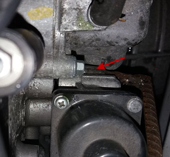

On va donc dévisser cette vis (rond vert) avec la fameuse clé "spéciale".
On y va doucement afin de ne surtout pas arrondir la tête de la vis.
Cela va prendre du temps car l’amplitude de la clé est très limité et la vis assez longue.

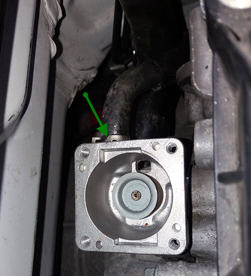

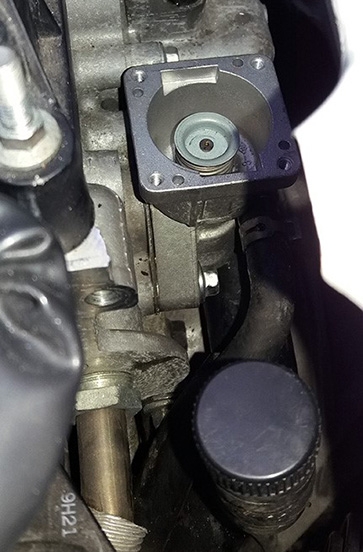

Une fois les 2 vis dévissées la vanne peut être déposé.
Quand vous l'avez a la main, retiré la petite durite LDR sur la gauche (j'ai oublié de prendre la photo).
Nettoyer le plan de joins.

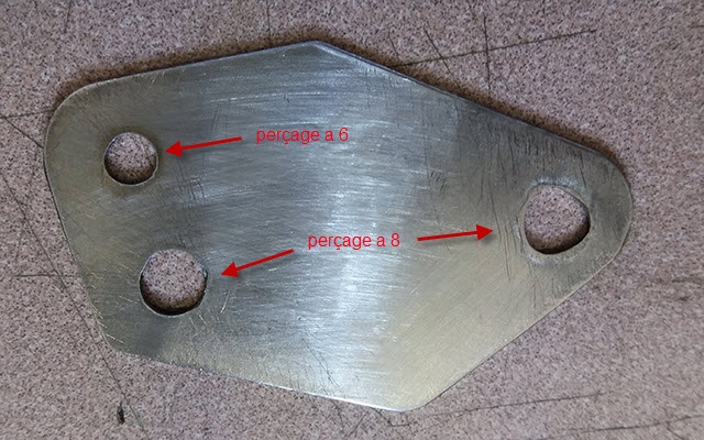

ETAPE 4 : Préparation de la tôle inox.

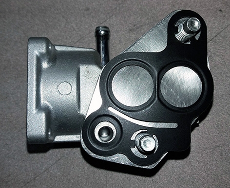

Servez vous de la vanne comme gabarit pour le découpage de la tôle inox.

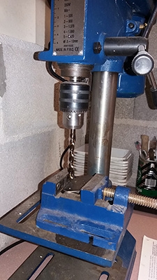

J'ai découpé la tole avec une Dremel, faire les arrondis a la lime (ou a la meule), puis perçage des trous a vitesse lente et huile de coupe.
Le trou de 6 est pour le passage du LDR.
Les trous de 8 pour les vis de maintient.

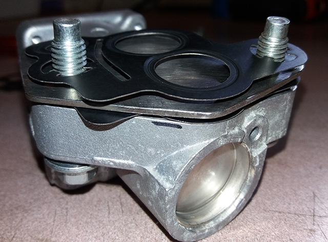

On positionne la plaque sur la vanne en sandwich entre 2 joints neuf.
On maintient l'ensemble avec les 2 vis de fixation.

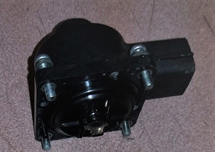

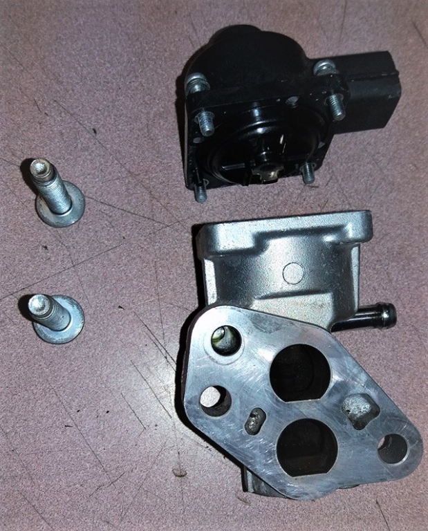

Il y aurait aussi une solution, pour ceux qui auraient leur vanne HS, c'est de découper le haut (la ou on fixe la tête avec l'electro aimant) afin de garder simplement la partie circuit LDR et bien sur conserver aussi la tôle.
Çà donnerai a peut prés ça:
Et consever le chapeau connecté au circuit, afin de ne pas avoir de voyant moteur, attaché a un autre endroit (couvre culasse ou autre).
On pourrait peut être aussi le modifier afin de le rendre moins encombrant.

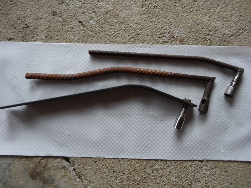

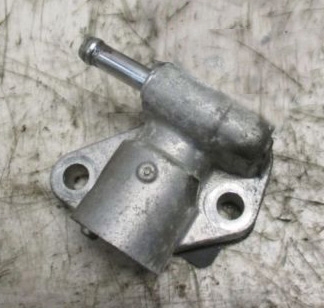

Pour la dépose il faut confectionner un outil voire plusieurs car les vis sont longues et tu entres en conflit avec la cloison pare feu en fin de dévissage. De plus nécessité de commencer par une douille 6 pans pour ne pas mater la tête et finir par une 12 pans pour avoir plus de latitude de dévissage.
Voilà mes outils :
Message Publié : Dim 22 Sep 2019, 16:00
Message(s) : 1559
Lachutaie,il y aurait peut être la place pour une douille et un cliquet 1/4 de pouce bricolé (coudé et rallongé)? si tu penses que c'est le cas,je vais en faire un et le tester sur ma chignole.
PS:c'est une douille de combien?
Message Publié : Dim 22 Sep 2019, 19:40
De mémoire c'est une douille de 10, c'est vraiment exiguë, peu de chance que ça passe avec un cliquet. Déjà là j'ai du démonter en plusieurs étapes en dessoudant et ressoudant des clés raccourcies.
